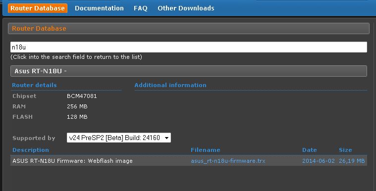

Welche Version von DD-WRT ist geflasht? 24160, siehe Screenshot im Anhang?
Ja richtig die Version im Anhang ist aktuell über den Google Chrome Browser geflasht worden
