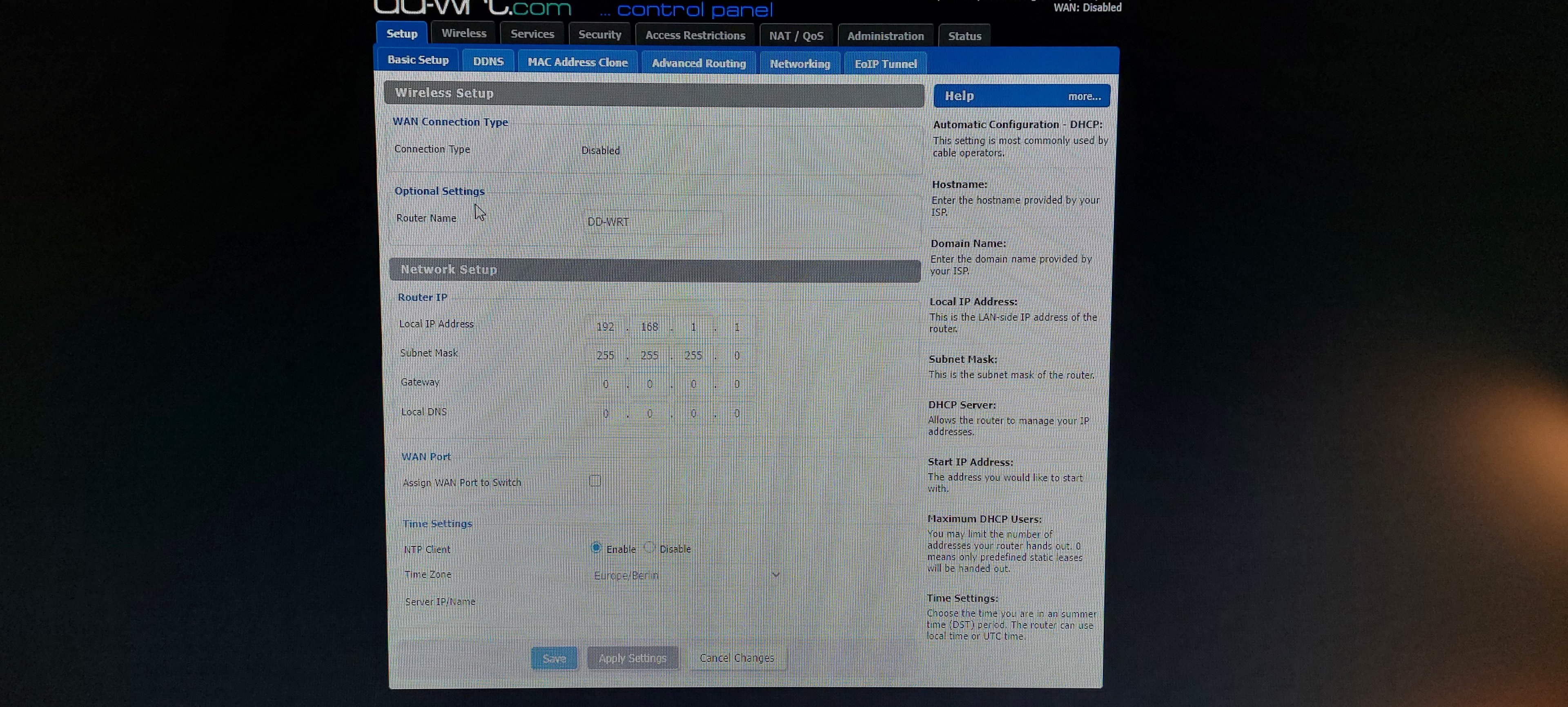

@DarkAngel2401 , werde gleich ein paar Screenshots einstellen. Das Problem ist folgendes.

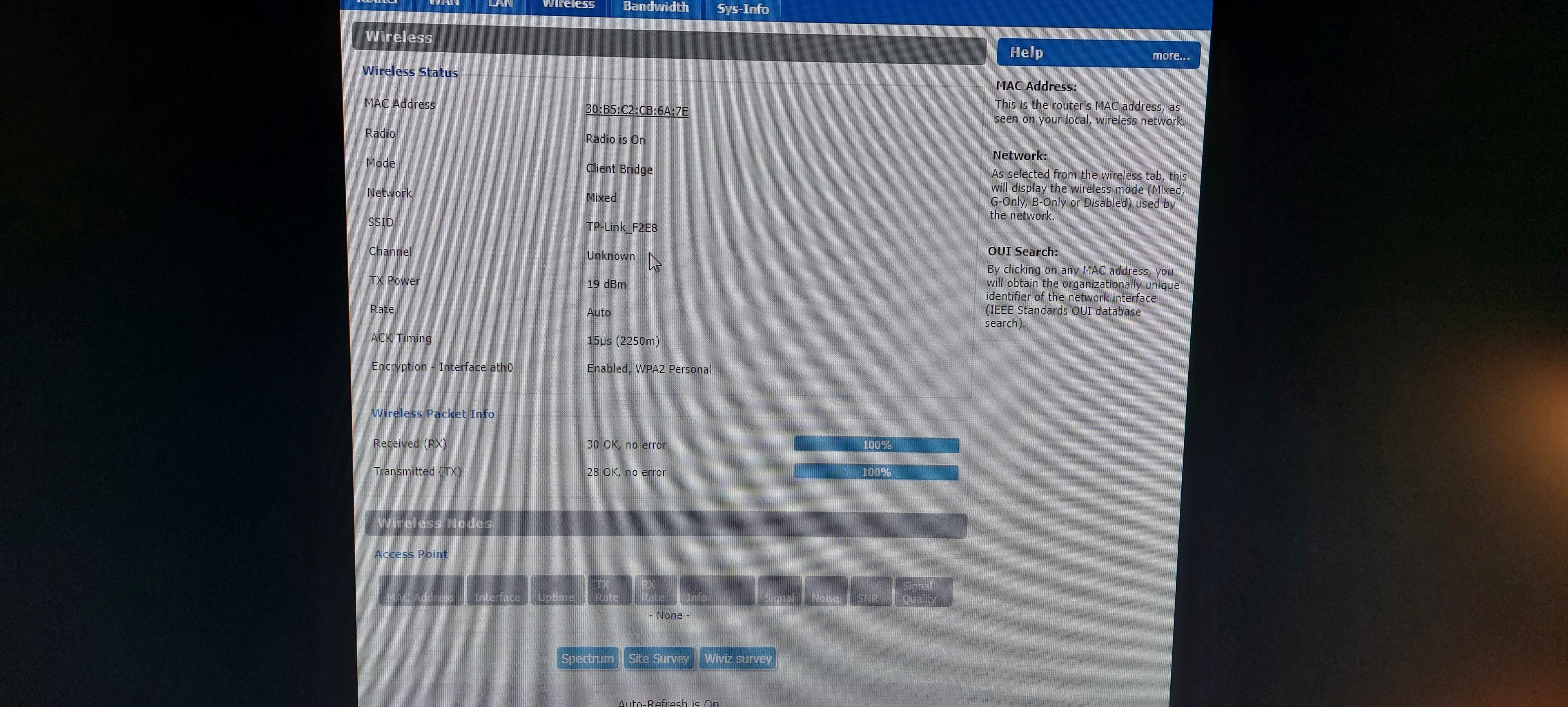

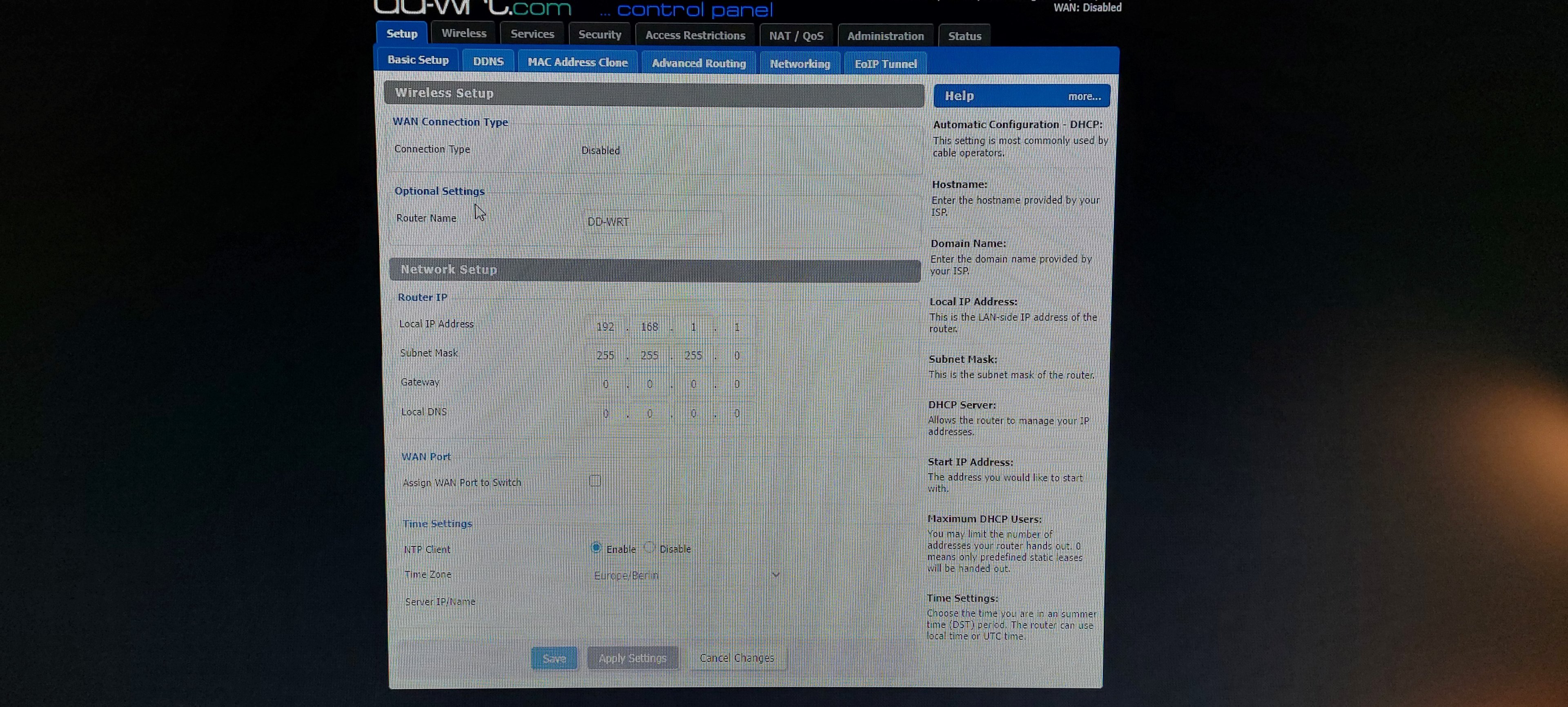

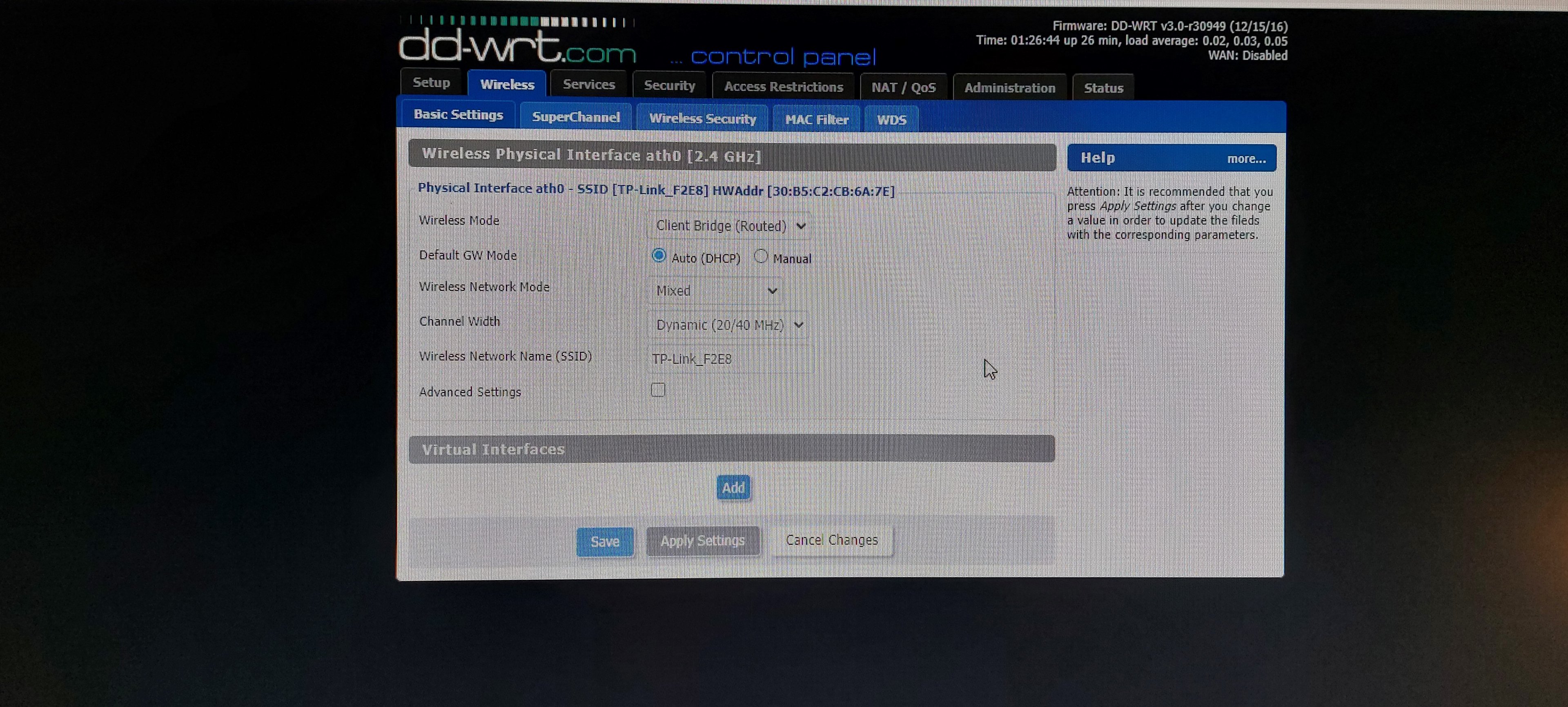

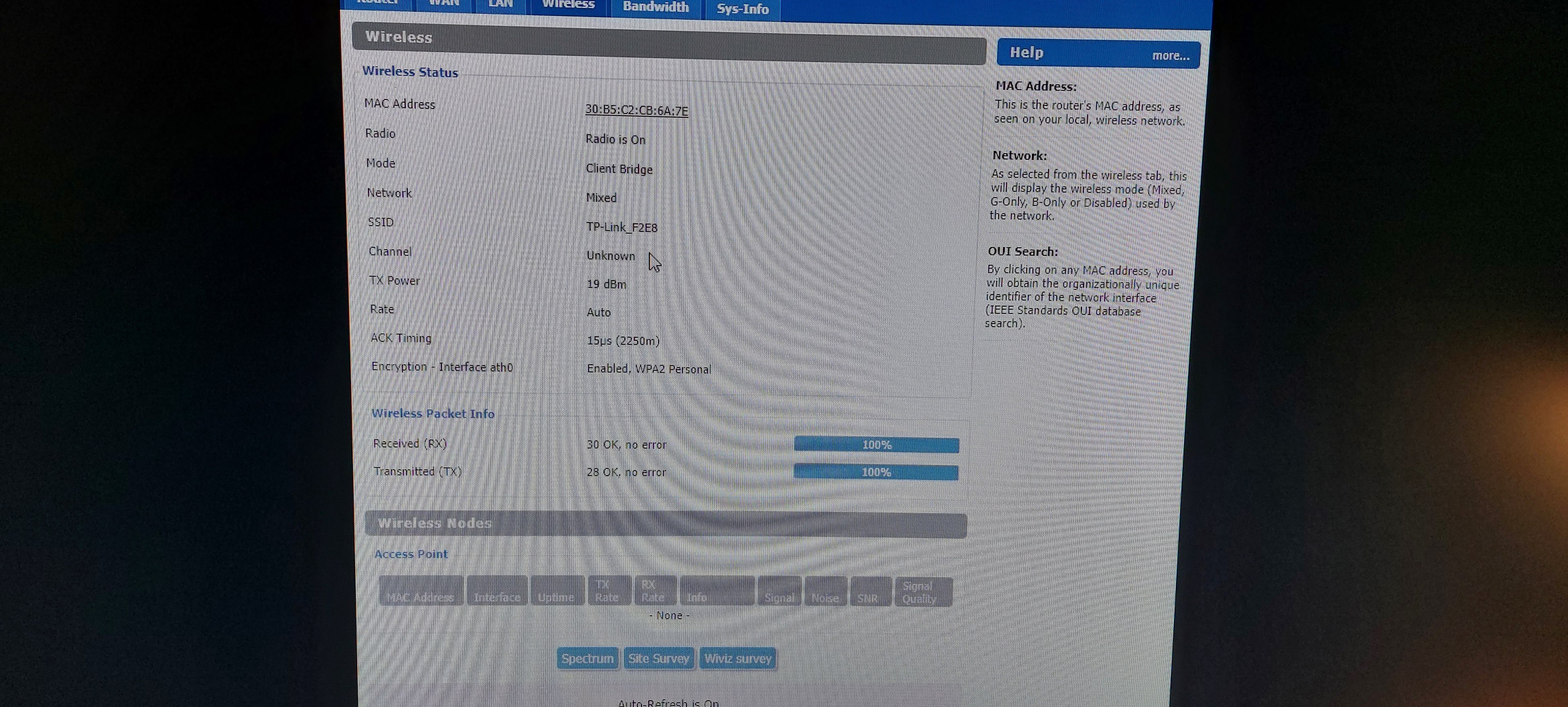

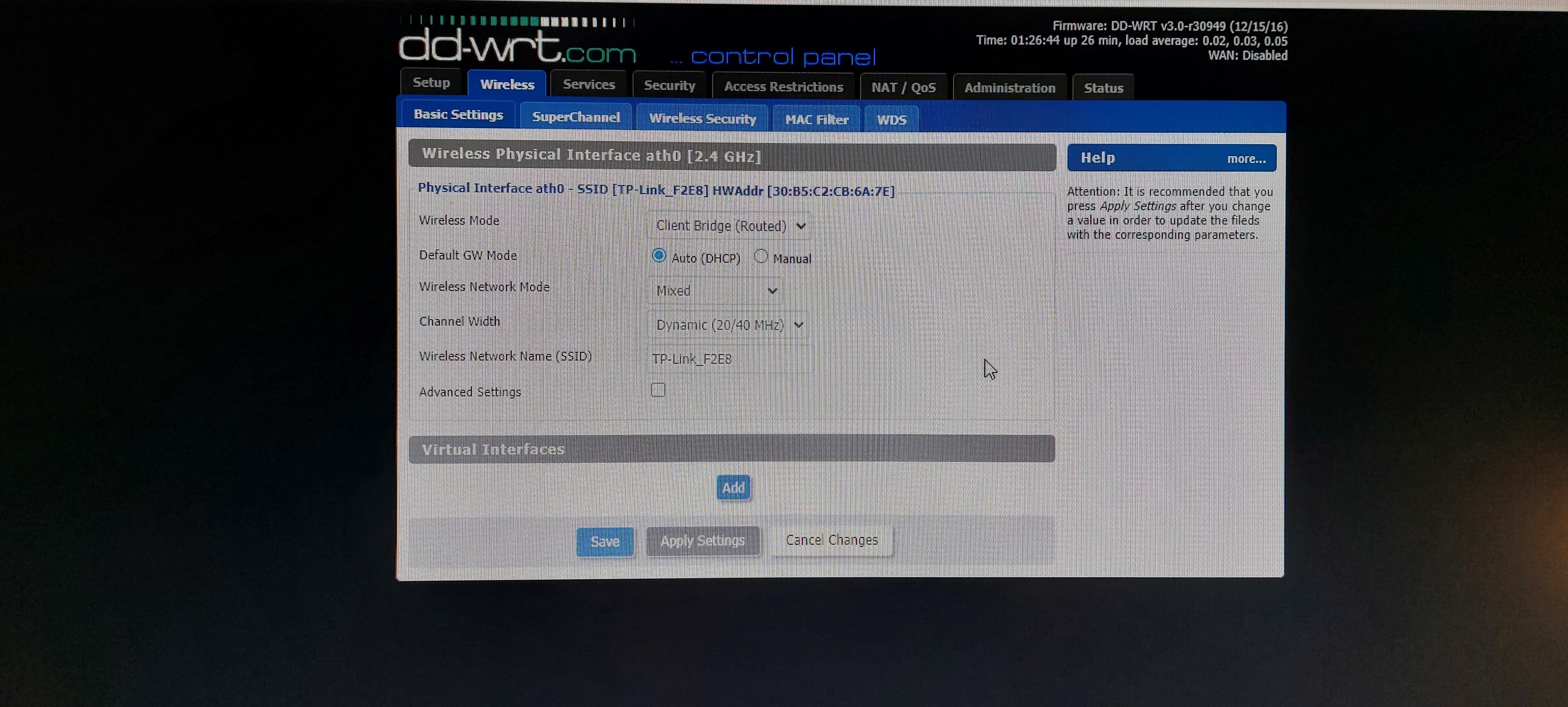

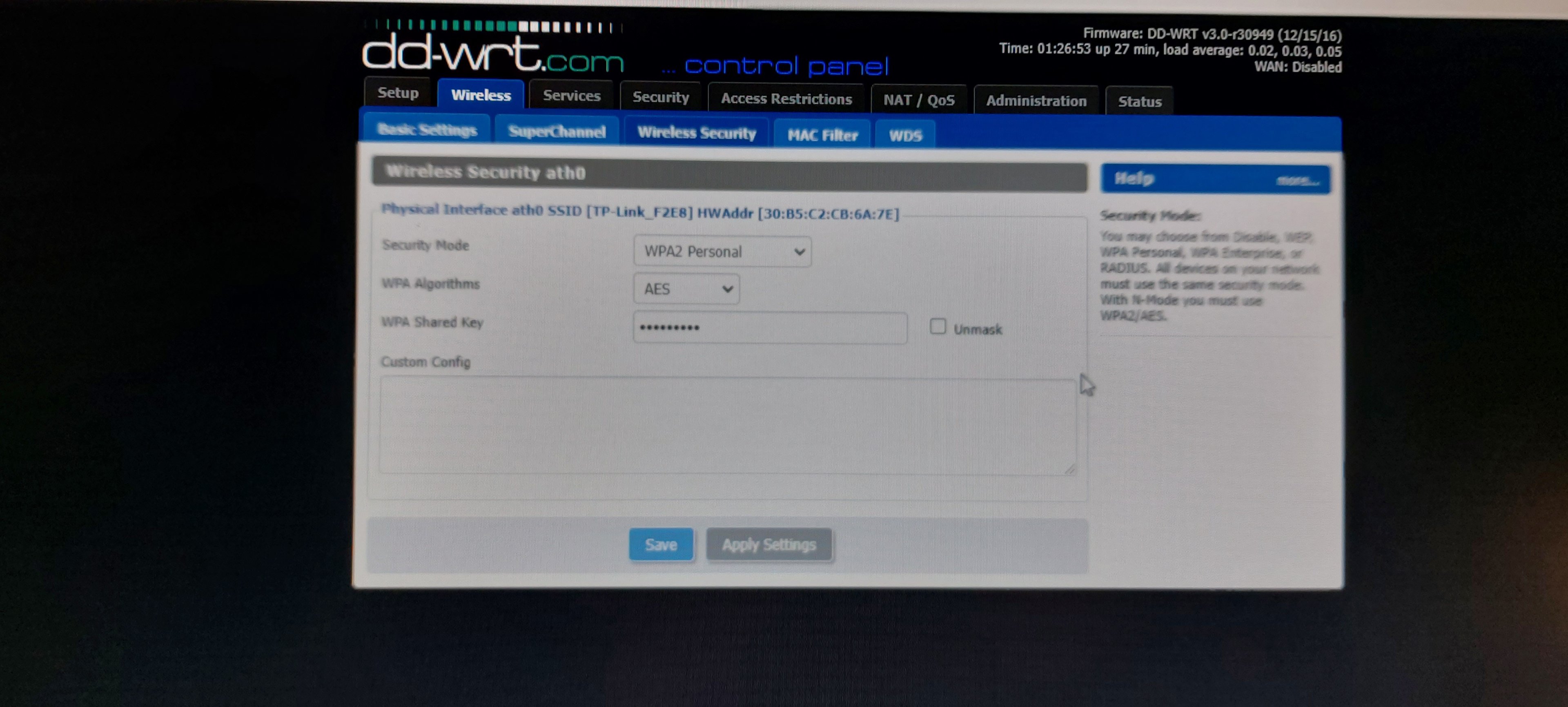

Unter Wireless Basic Settings habe ich Client und Client Bridge probiert. Die SSID des Haus WLAN eingetragen und unter Wireless Security den WLAN Schlüssel.
Dann gespeichert und Apply Settings.
Wenn ich nun unter Status Wireless schaue, dann sehe ich da immer für ein paar Sekunden einen eingetragenen Access Point. Nach wenigen Sekunden verschwindet der wieder und taucht dann wieder auf. Es scheint so, als ist die WLAN Brücke nicht stabil. Das Netzwerksignal ist jedoch sehr gut.
Anbei ein paar Bilder.
