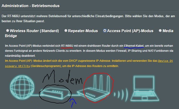

Hast du dein WLAN-Router auf den Modus: Access Point (AP)-Modus gesetzt?
Habe auch Unitymedia und auch irgendein Modem. Aber da ich früher halt diesen WLAN-Router hatte und einfach WLAN mit diesem Gerät im gesamten Haus einfach genial ist, wollte ich nicht drauf verzichten und benutzte diesen einfach als Access Point weiter. Funktioniert mit der neusten Firmware genau so super, wie mit allen anderen davor. Du machst eindeutig irgendwas falsch.
Vom Modem einfach ein normales Netzwerkkabel (z.B. Cat 5) zum WLAN-Router und fertig. GANZ WICHTIG: 1. Modem anmachen. 2. WLAN-Router anmachen. Weil wenn der WLAN-Router sich die IP: 192.168.0.1 sichert kommt es zu Fehlern. Zwischen 1. und 2. natürlich bisschen warten, bis das Modem komplett bereit ist.

Danke erstmal für die schnellen Antworten. Router ist im Modus "Wireless Router (standart)", sollte richtig sein, oder? IP ist 192.168.1.1. Wegen dem Log, da werd ich mich gleich mal drum kümmern.
Ließ mal mein Text, dann solltest du merken, dass dein Modus exakt genau der ist, den man niemals machen darf, wenn man noch ein Modem hat. :rolleyes:
Modus des WLAN-Routers muss folgender sein:
"Access Point (AP)-Modus"
Weil dein Modem für das Internet zuständig ist und der WLAN-Router nur das WLAN liefert und natürlich die Verbindung zum Modem = Internet hat.

Hab es umgestellt, und wie beschrieben neu gestartet. Leider kann ich jetzt nichtmal mehr auf den Router zugreifen. Windows sagt, kein identifiziertes Netzwerk.
Router resetten? Spricht eigentlich etwas dagegen, wieder die gleichen SSID zu benutzen?
Edit: laut Hinweis im Menü des Routers ändert sich die IP durch die Umstellung auf AP, die software device discovery findet den aber noch unter der gleichen IP. Über diese IP erreich ich den Router aber nicht mehr.
Gruß Lukas
Ich habe es gerade auch mal umgestellt. Router ist jetzt unter 192.168.0.10 erreichbar. Wenn das jetzt wirklich klappt wäre das der Hammer :-D
