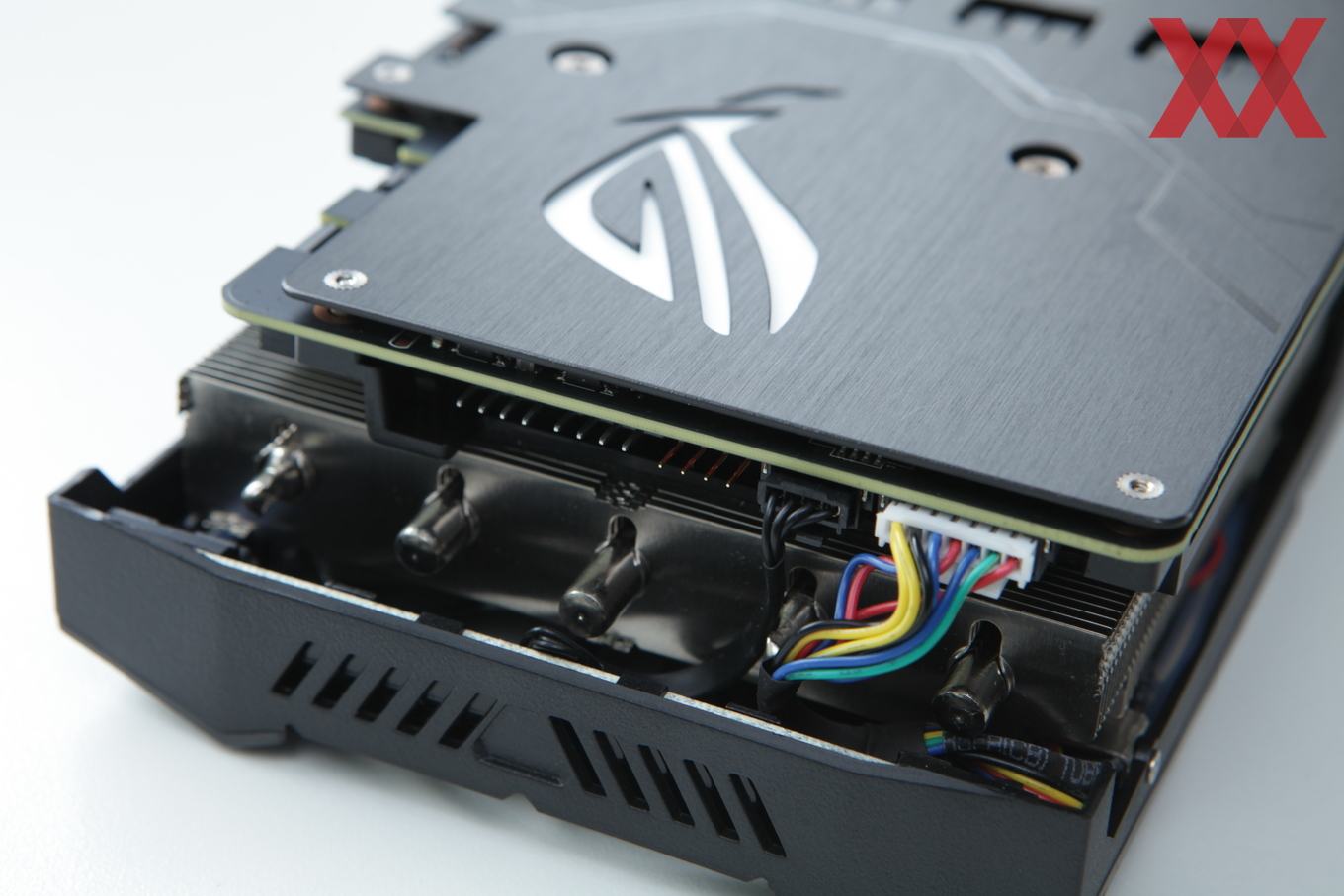

Wenn man nicht selbst löten möchte, braucht man halt einmalig einen Adapter von Asus' proprietärem 7Pin auf normales 4Pin-PWM. Bei meiner eigenen Karte war es Mini-PWM auf PWM. Adapter kostet 4-5€.

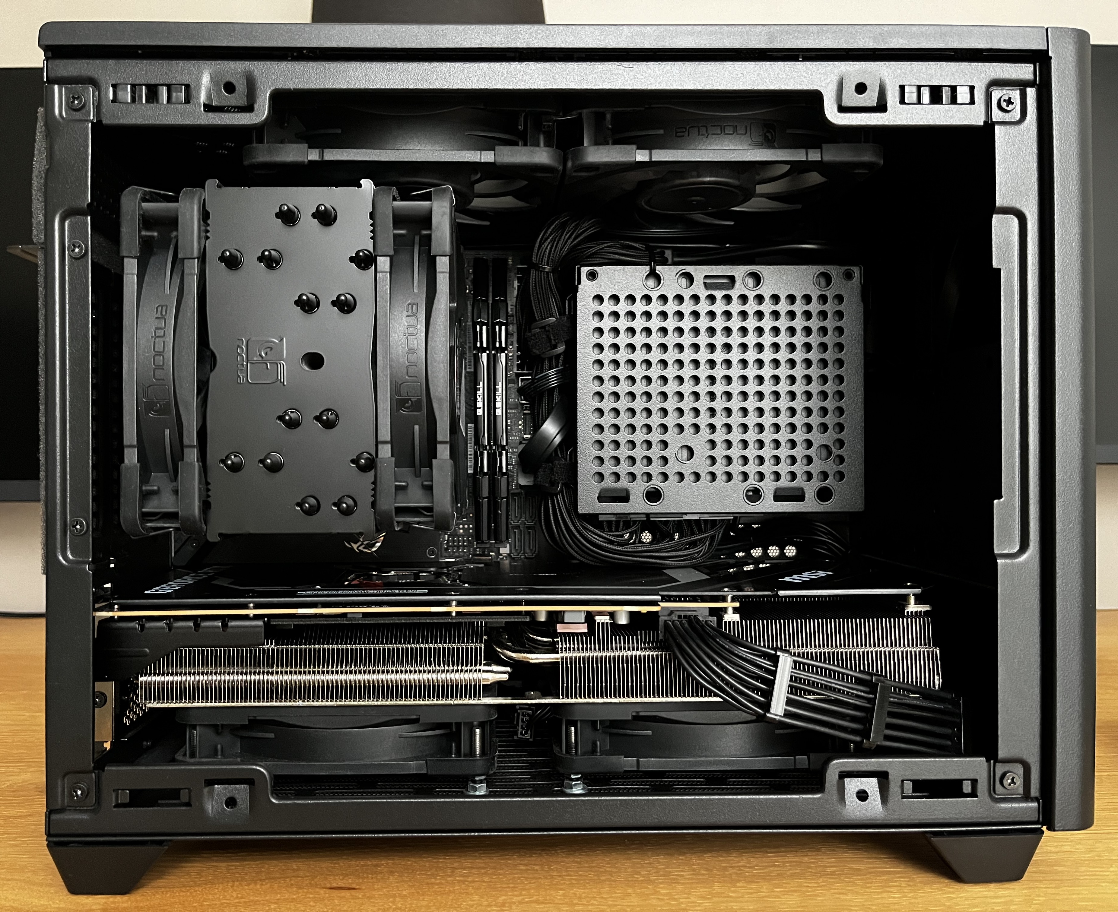

Bei meinem Case relativ einfach bzw. sieht man das auch auf dem Bild.
Ich habe längeren Schrauben am Gehäuse-Boden befestigt, auf denen die Lüfter aufgesteckt sind. Anschließend einfach ein zusätzliches Mutternpaar so weit nach oben gedreht, bis die Lüfter bündig mit dem GPU-Kühler abschließen.
Die Silikonrahmen der Lüfter dichten zum Kühler hin ab und sorgen auch als Vibrationsdämpfer.
Man kann also die GPU ohne Lüfter separat ausbauen und reinigen. Lüfter bleiben im Gehäuse.
Außerdem verhindern die Lüfter das Durchhängen der GPU und sind auch eine gute Transportsicherung.
Geht natürlich in größeren Cases so nicht.
Da nimmt man einfach ein paar kurze Kabelbinder und fädelt sie durch den GPU-Kühlkörper.

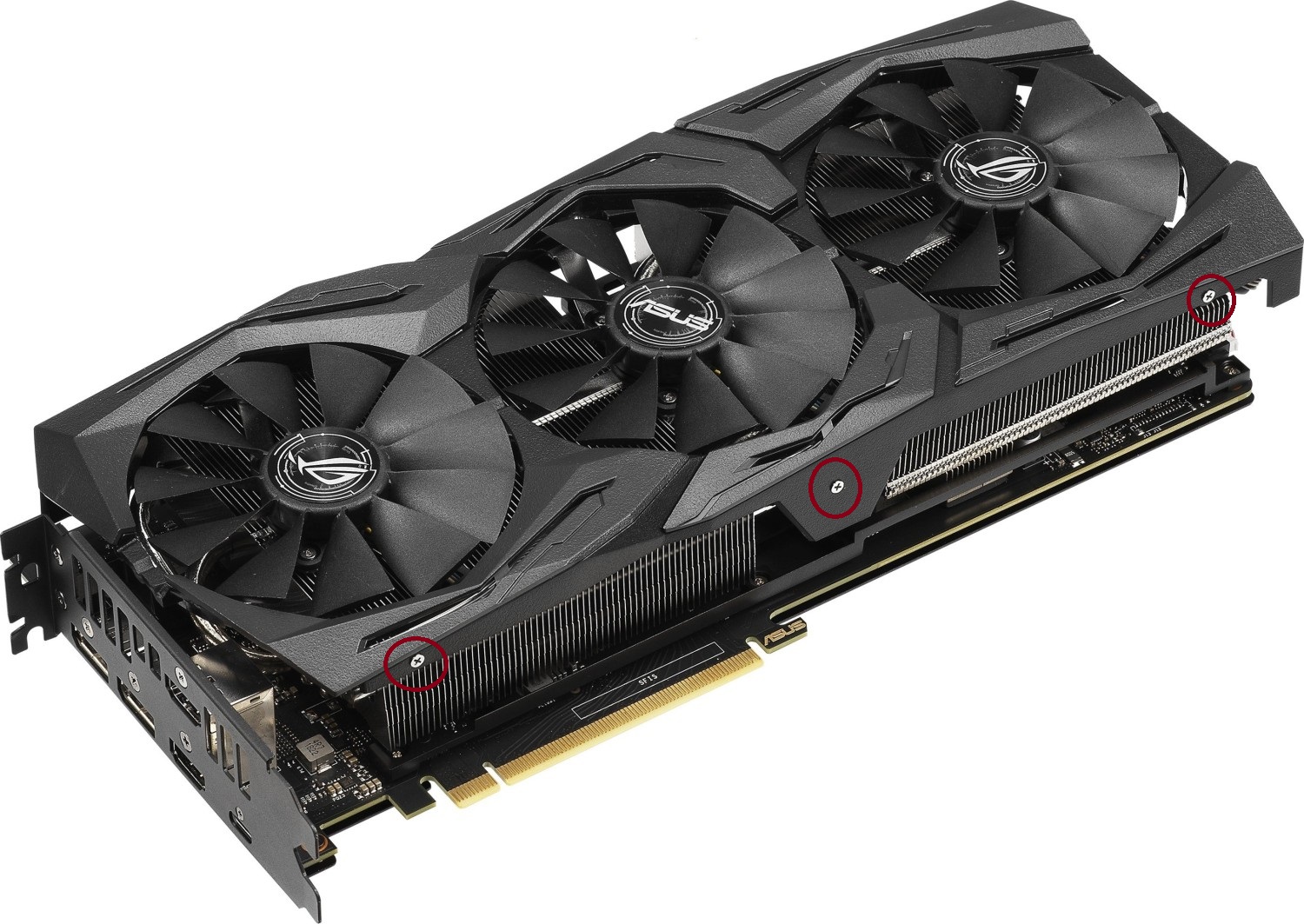

Anleitung braucht es dafür nicht wirklich. Man zieht den Lüfterstecker von der Platine und schließt dort Adapter+Lüfter wieder an. Bei deiner GPU sind 3 Kreuzschrauben an der Unterseite des Shrouds. Damit bekommst du alles ab, ohne den Kühler selbst demontieren zu müssen.
Vorteil ist halt auch, dass man keine Drittanbieter Software benötigt. Das funktioniert einfach immer. Egal ob du das System neu aufsetzt, im BIOS bist oder whatever. Und wenn die nächste Karte auch wieder von Asus kommt, kann man das gesamte Konstrukt 1:1 auf die neue Karte hängen (ohne Garantieverlust).

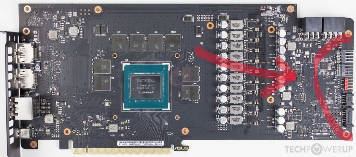

Hat die strix nicht sogar noch extra lüfteranschlüsse? braucht es überhaupt einen adapter?
Meine vega56 im gleichen design hatte noch nen paar verbindungen für extra Lüfter und rgb
Echt stark gelöst :schluck:
Respekt!

Ich hätte gerne auch die Variante von "Mr. Smith" ausprobiert, aber da ich unter der Grafikkarte noch eine 2,5GB Netzwerkkarte und darunter noch eine Soundblasterkarte habe, war das leider nicht möglich.
Mit Kabelbinder arbeite ich ungern im PC. Selbst meine Kabel sind alle mit wieder verwendbare Klettverschlüsse verlegt.
