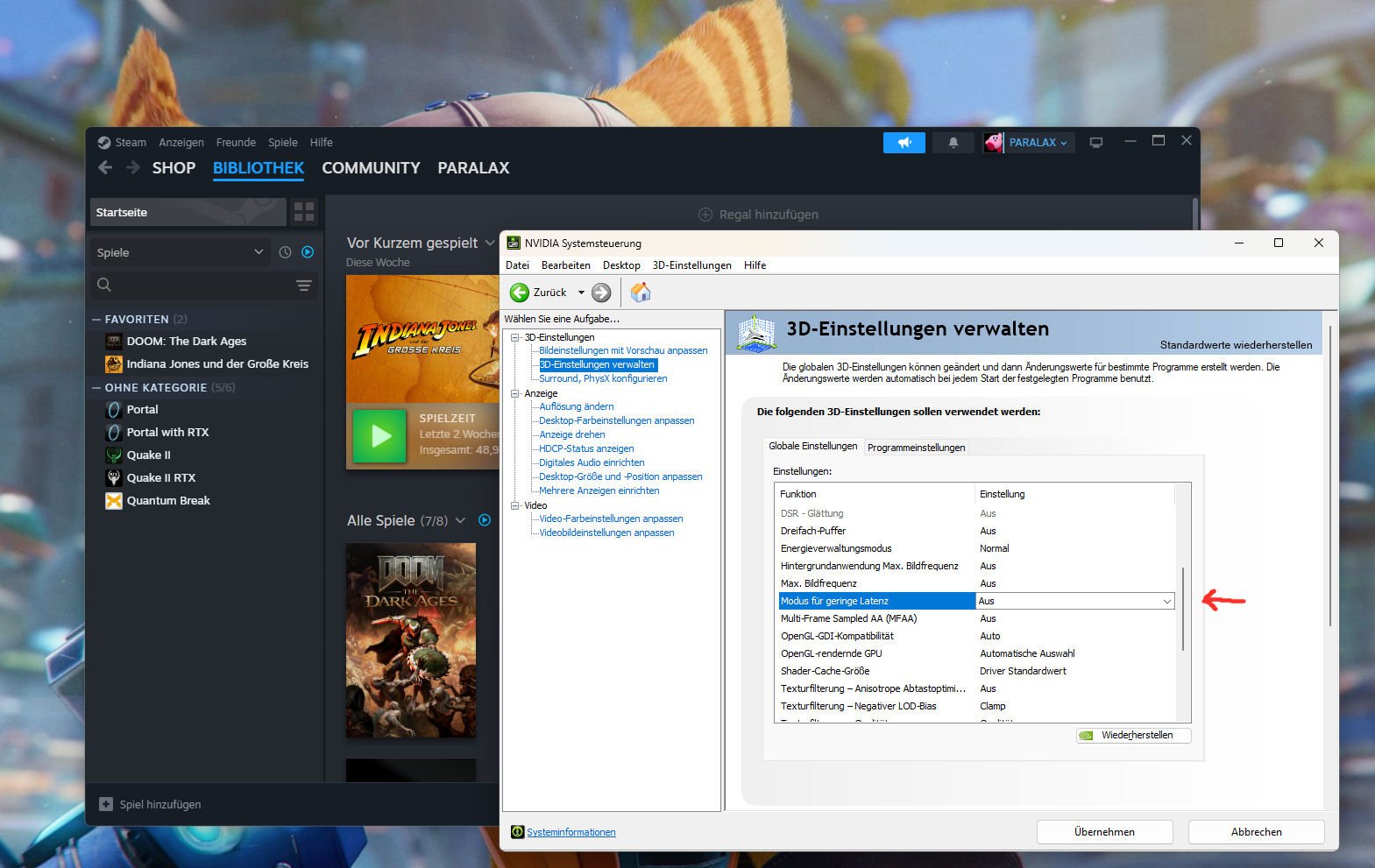

Hast du gelesen, dass der "Low Latency"-Modus ggf. deaktiviert werden sollte?
Kannst ja mal schreiben, wie es sich "anfühlt".
Der war bei mir bereits deaktiviert, siehe Screenshot.
Ich habe darüber hinaus mit allen möglichen Einstellungen herum experimentiert, die im o.g. Link für "Cyberpunk 2077" empfohlen wurden, nur eben für "Indiana Jones". Leider kam ich da allerdings zu keinem brauchbaren Ergebnis. Zwar konnte ich über die NVidia Systemsteuerung "VSync" override-mäßig erzwingen und somit die Framerate trotz aktiviertem "Frame Generation" auf 60 fps begrenzen. Aber dann hatte ich eine Eingabeverzögerung von gefühlt einer halben Sekunde, was das Spiel nahezu unspielbar macht. Da brachte auch das zwischenzeitliche Aktivieren des "Low Latency"-Modus nichts. Das manuelle Herabsetzen auf max. 58 fps fügte Ruckler hinzu und scheint nicht mit meinem Fernseher zu harmonieren. Ich habe also nur die Wahl zwischen "Frame Generation" mit "Tearing" oder dem o.g. Trick mit unspielbaren Input Lag. Da hilft dann wohl doch nur irgendwann ein neuer Fernseher. :(
