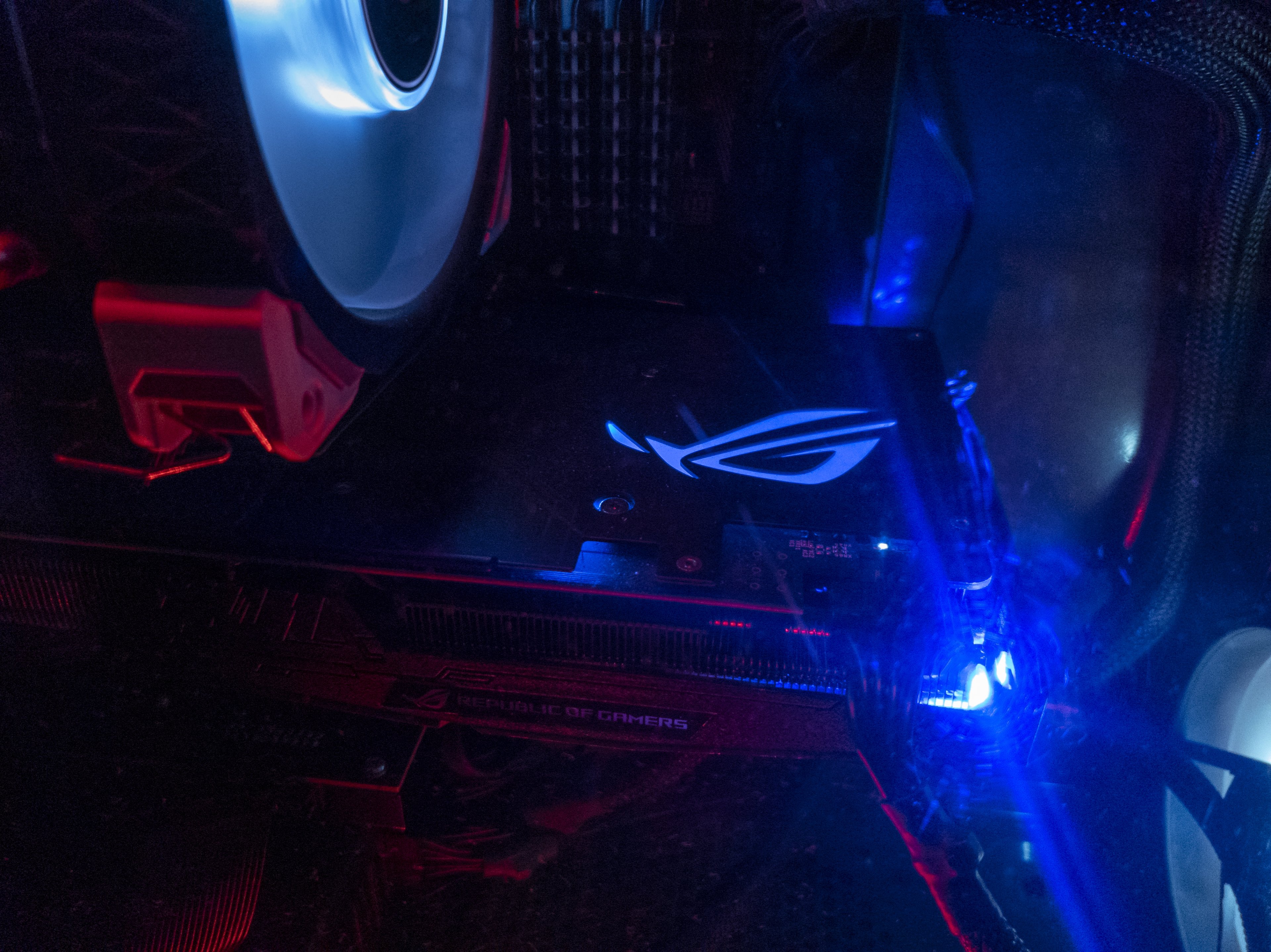

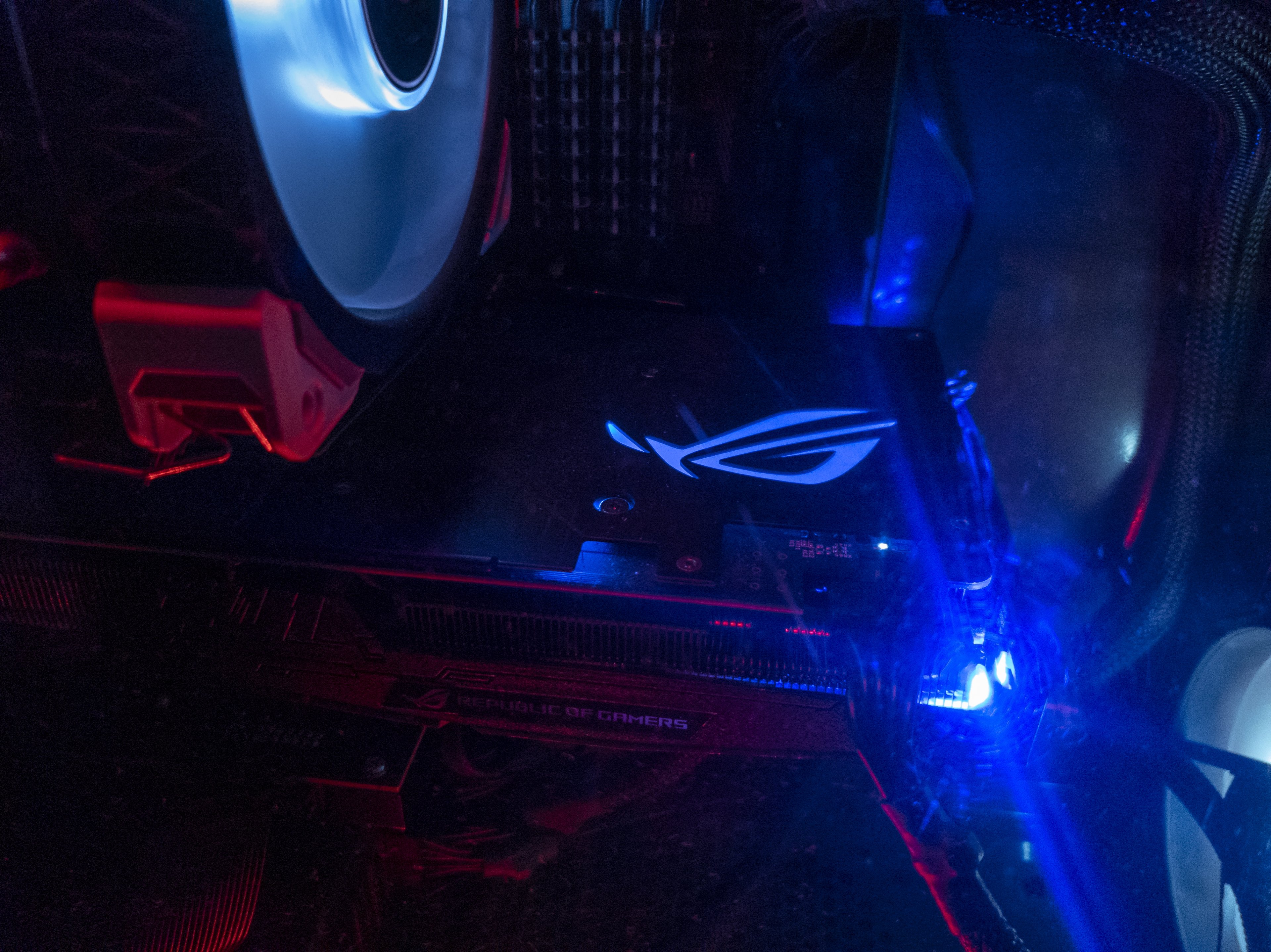

Ich habe in zwei Computern jeweils einer ASUS RX 480 ROG STRIX 8G Grafikkarte. Die Karten habe ich vor über einem von unterschiedlichen privaten verkäufern erworben und sie funktionieren auch einwandfrei.

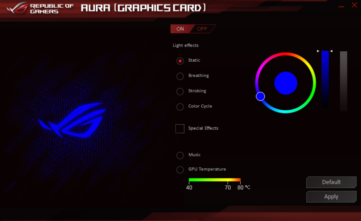

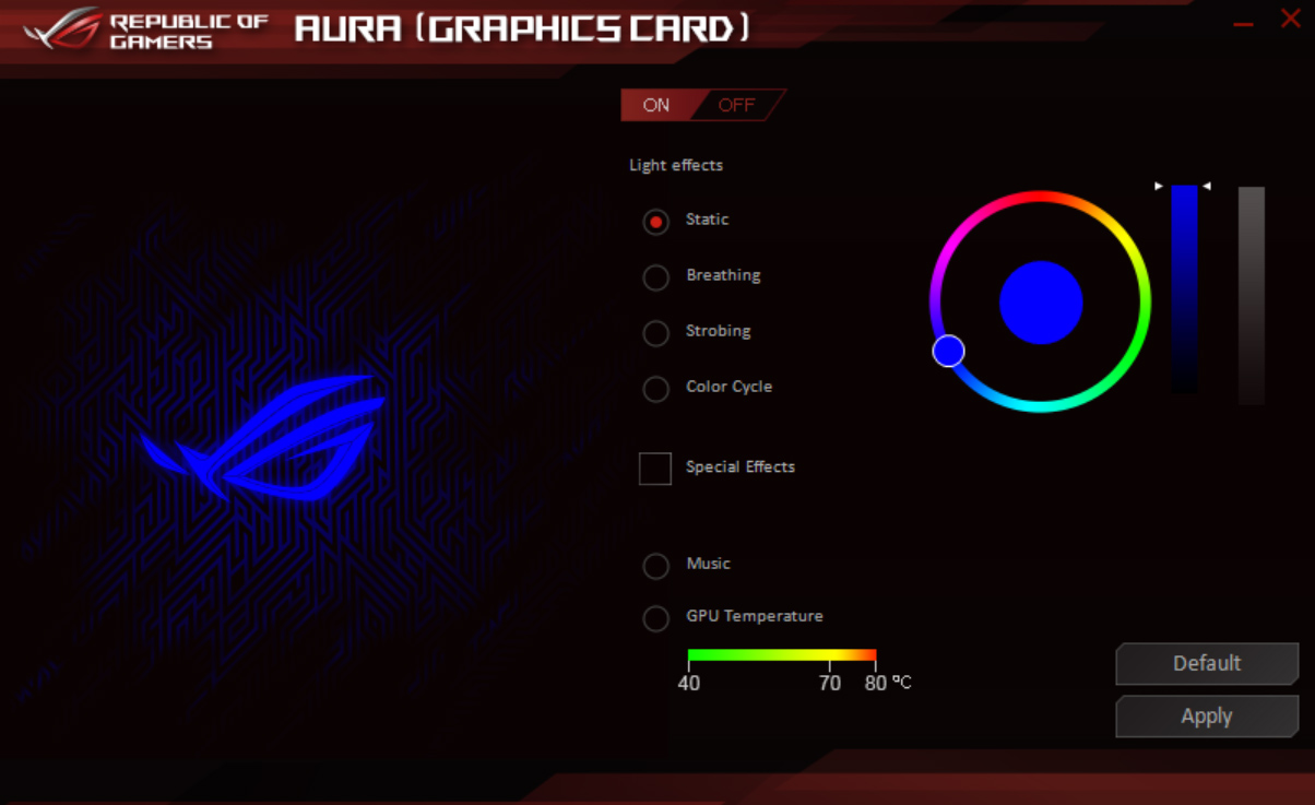

Gestern habe ich mir ein Youtube-Video angesehen, da ich überlege die beiden Karten eventuell mittels Crossfire in einem PC zu betreiben. Dabei ist mir aufgefallen, dass bei den Karten im Video der Republic of Gamers-Schriftzug an der Seite beleuchtet ist. Bei meinen Karten leuchtet nur die Backplate. Da dies bei beiden Karten gleich ist, ist mir nie aufgefallen, dass es anders sein könnte. Ist das ein Zufall und es ist womöglich bei beiden Karten die seitliche Beleuchtung defekt ist, oder kann es auch an irgendwelchen Einstellungen liegen?

Was passiert beim Start des Computers? Bevor die Software greift müssten einmal während des Bootens alle Lämpchen angehen (eventuell auch noch im Standardmodus, oft Regenbogen) bis man auf dem Desktop ist. Wenn beim Booten beide Lämpchen nicht leuchten wäre es großer Zufall und bei beiden Karten ist die seitliche Beleuchtung defekt. Ich hatte exakt die gleiche Karte vor 3 Jahren und die Seite leuchtet definitiv.
Aura ist im Übrigen oft zickig; eine Deinstallation mit anschließender Neuinstallation könnte auch helfen.

Kann dir auch nur empfehlen Aura mal neu zu installieren bzw. nen Bios Reset zu machen, ganz einfach, da Aura extrem zickig sein kann. Musste vor ein paar Monaten mein System neu aufsetzen, nur, damit ich Aura installieren konnte, da es davor sich zwar installieren lassen hat, aber man es nicht starten konnte.

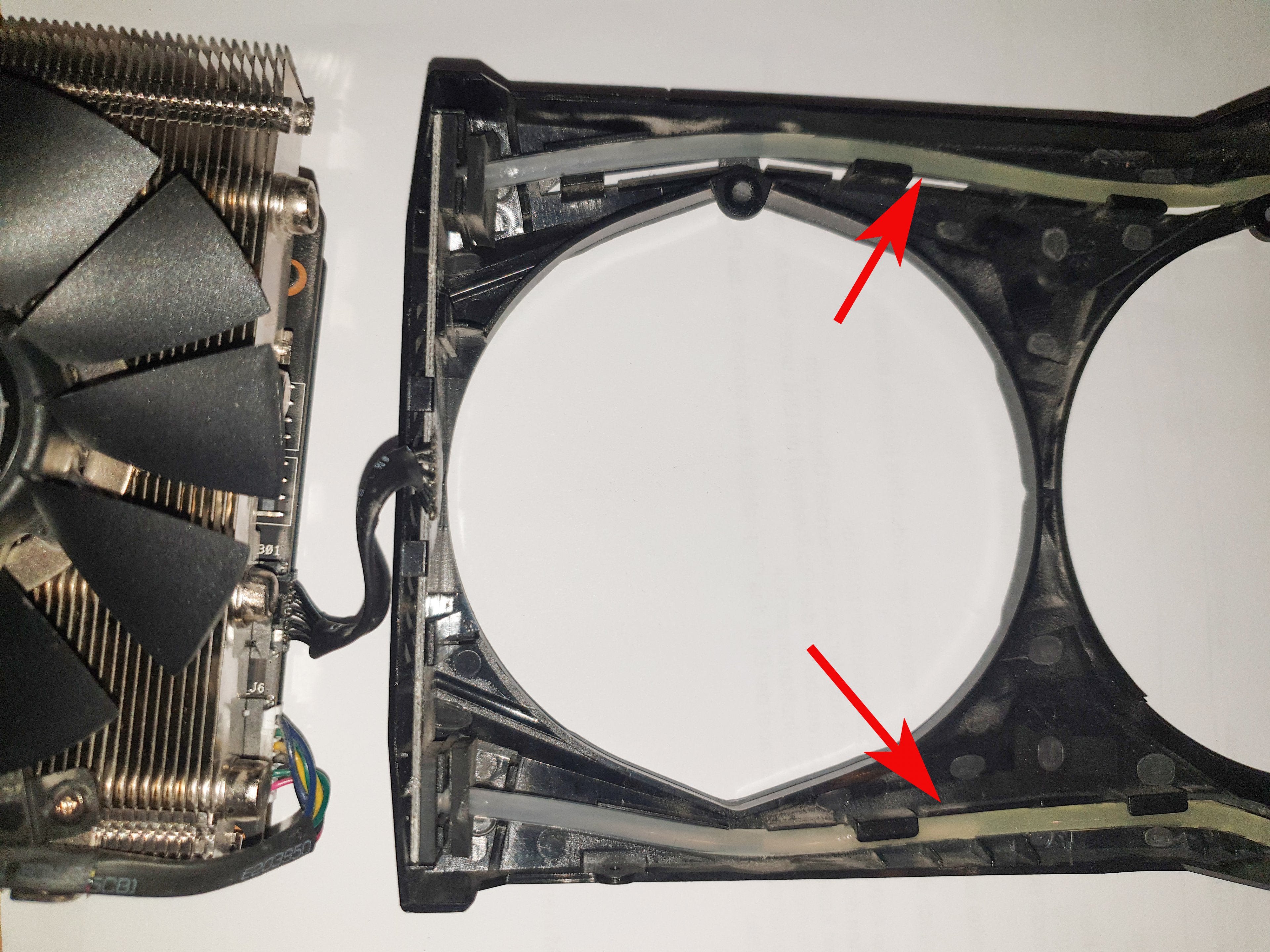

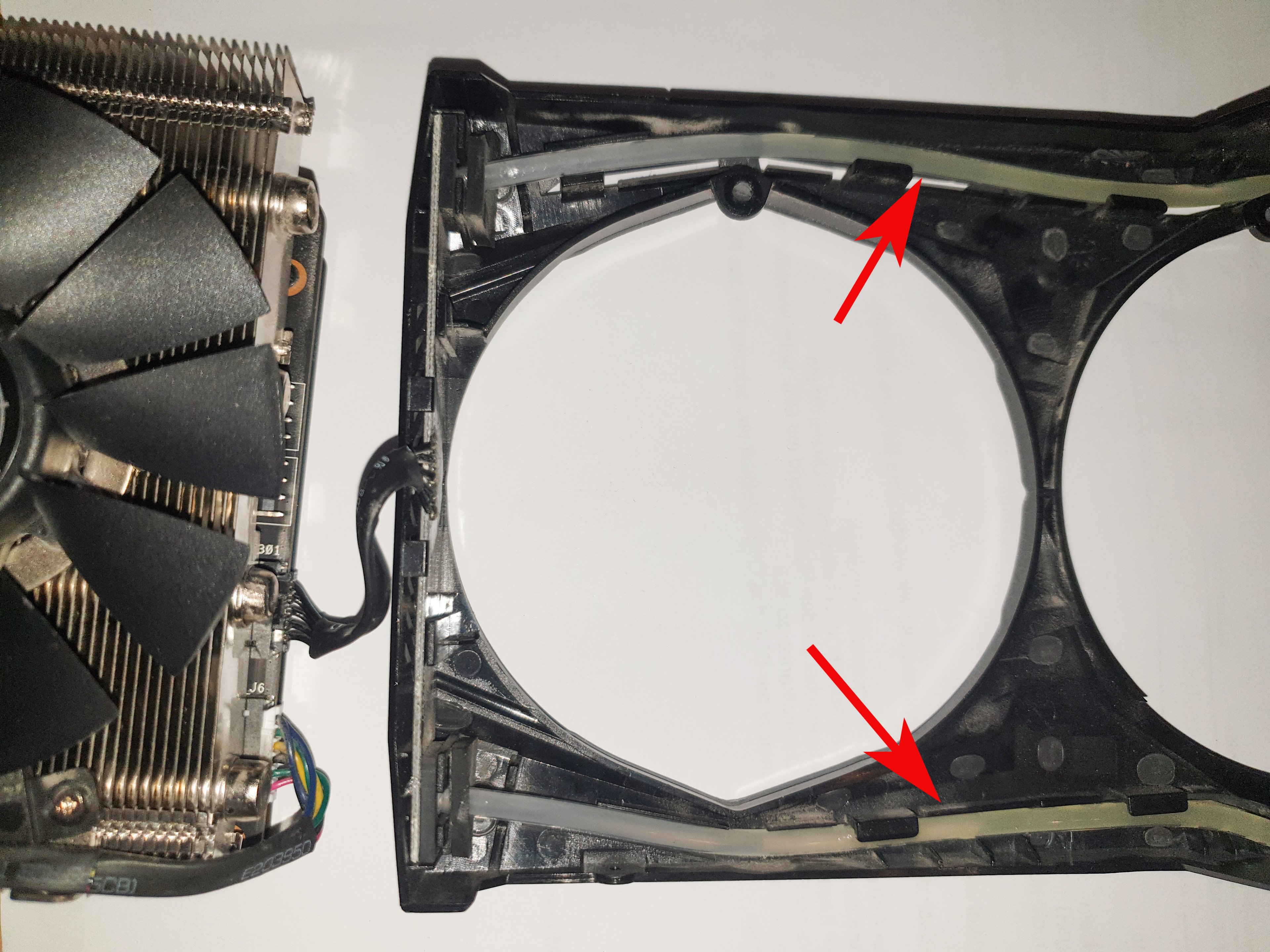

So, das Problem ist leider noch nicht gelöst, aber zumindest identifiziert.
Elektronisch funktioniert die Karte einwandfrei. Zwei LEDs übertragen das Licht auf zwei transparente Kunststoffschlangen hinter der schwarzen Abdeckung. Diese Kunststoffschlangen sind bei mir aber teilweise vergilbt, weshalb das Licht nicht mehr über die ganze Länge übertragen wird. Die Teile werden wohl kaum irgendwo nachzukaufen sein.
Da werde ich womöglich noch ein Thema öffnen müssen, ob jemand weiß, wie diese Dinger überhaupt heißen.
Update: Ich bin im Netz fündig geworden und habe ein 4mm pmma Fiber Optic cable bestellt. Das Problem ist damit gelöst.
