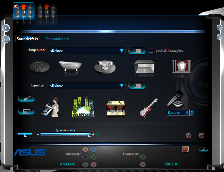

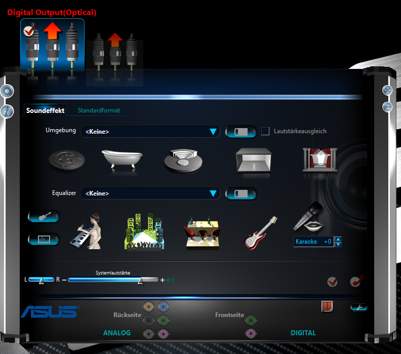

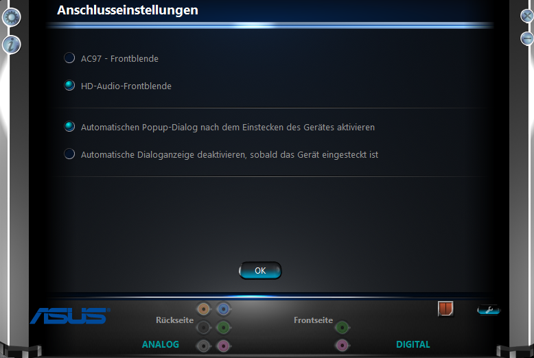

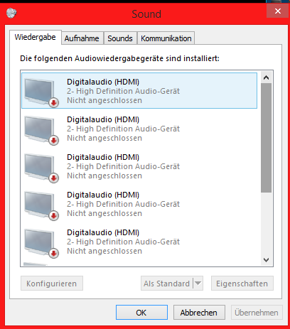

Ich wollte gerade gemütlich Musik hören und hab meine Kopfhörer Angeschlossen ... wunderte mich schon wieso nicht das typische Fenster kam in dem beim einstecken eines 3,5 klinkensteckers gefragt wird als was es denn angenommen werden soll.Wie dem auch sei = kein Ton , Nix.
Bisschen geschaut ob vielleicht staub im anschluss ist oä , auch hinten bei den onboard büchsen probiert - nichts , kein ton. Er erkennt einfach nicht das ein stecker eingesteckt wird sei es vorne oder hinten.

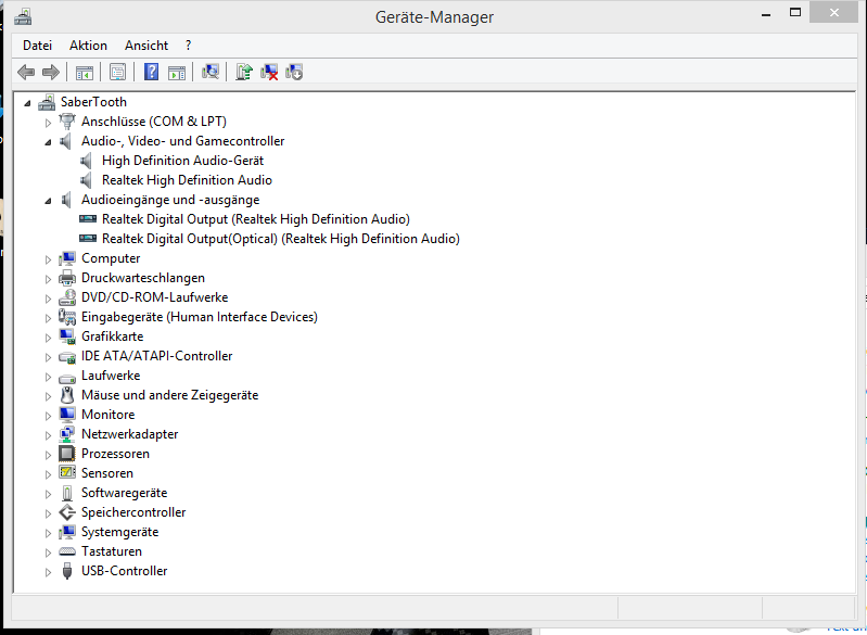

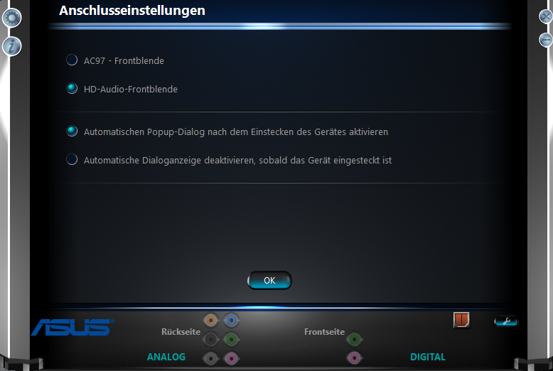

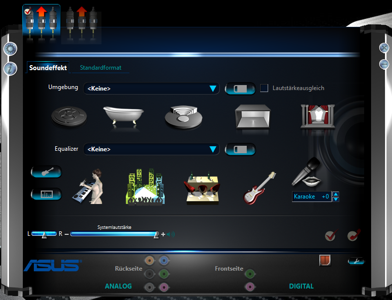

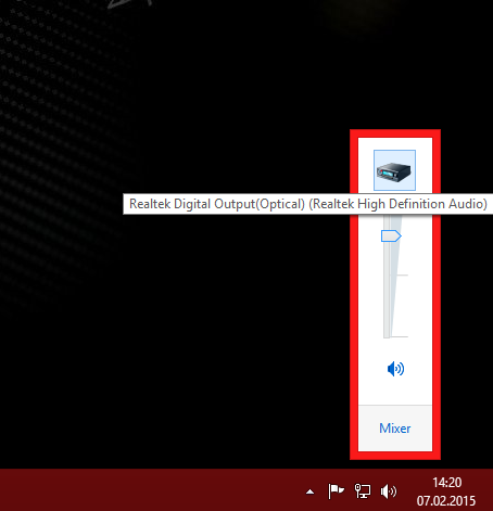

Hab dann den Realtek audio treiber neu installiert (von der hersteller seite) gleiches ergebniss.Es scheint das NUR der Digitale Output an ist nicht der Analoge und das b keine stecker erkannt werden wenn man sie einsteckt
Screenshot_1.pngScreenshot_2.pngScreenshot_3.pngScreenshot_3.pngScreenshot_4.pngScreenshot_5.png

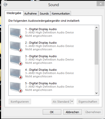

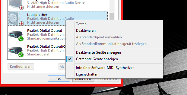

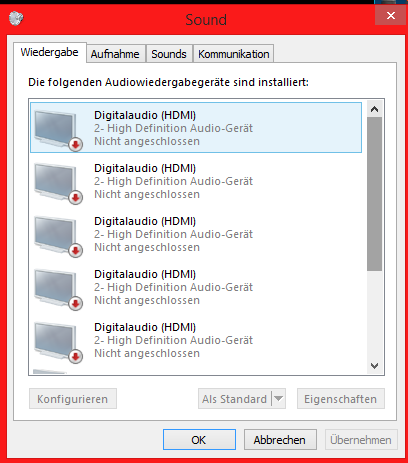

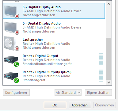

geh mal auf Systemsteuerung- Sounds - Wiedergabe dort sollte Lautsprecher ein Hacken haben. Hatte da auch mal ein problem und bei mir war auf Digital musste auch beim Lautsprecher einen Hacken machen
schaut mal sieht echt komisch aus
den ja?

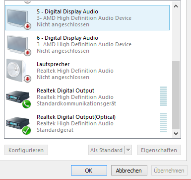

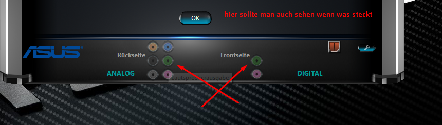

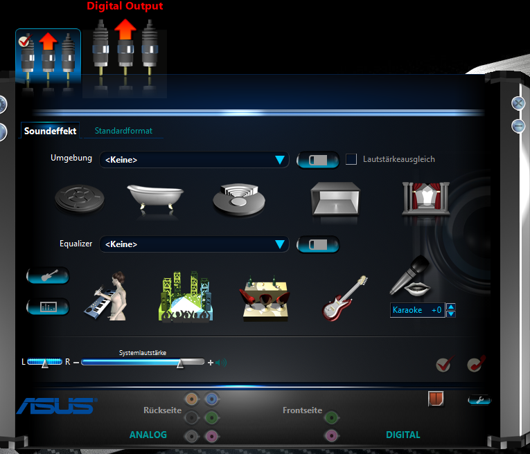

du hast bei den Treibern sicher ein fehler. Du darfst nicht auf Digital sein das wäre der Stecker Bild 6 das Gelbe Viereckige

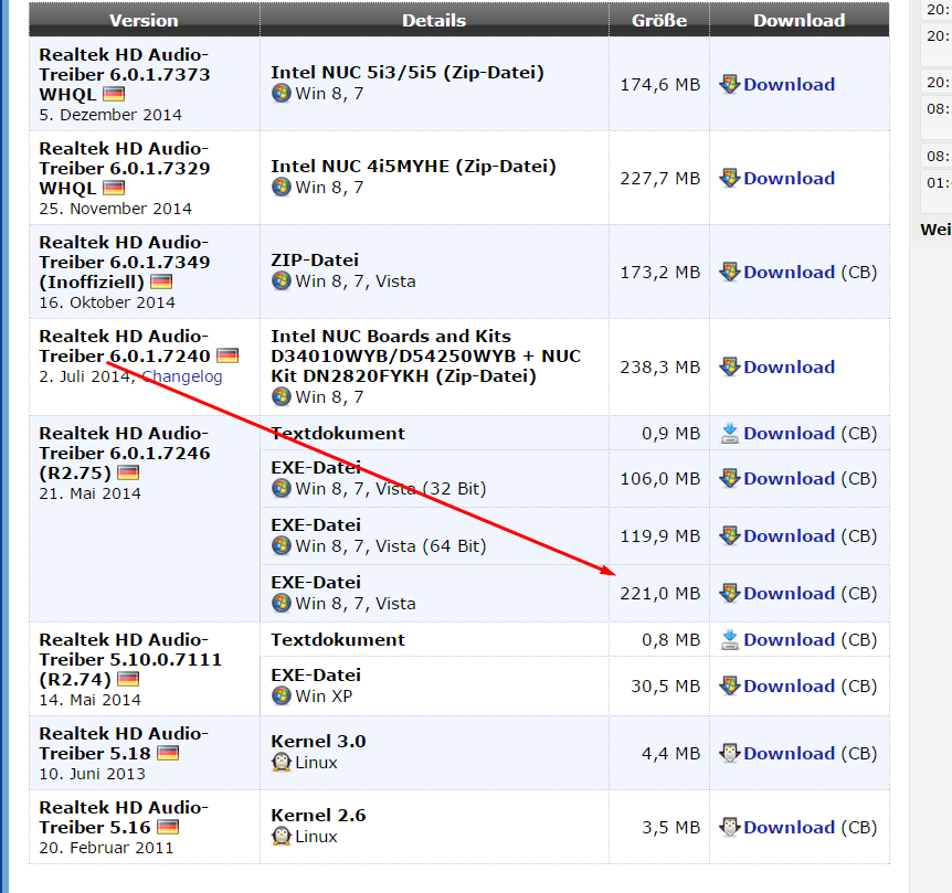

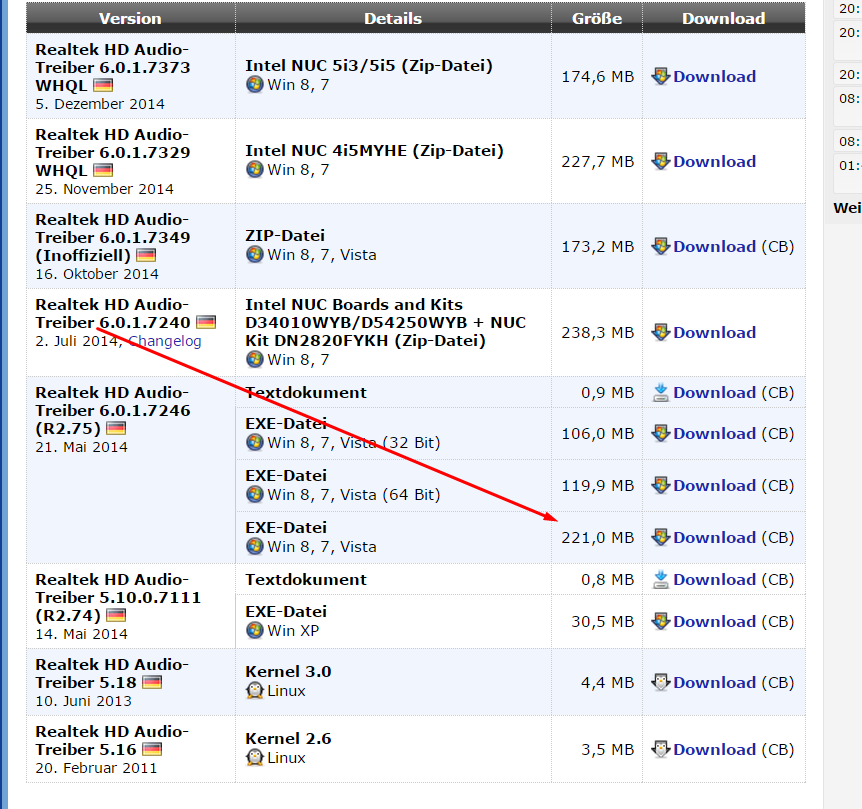

ist mir grundsätzlich klar :D so hab mal alle treiber runtergeschmissen welchen treiber soll ich nun genau drüber bügeln im link sind mehrere
du musst beim Bild 2 beid en Digital den Hackern wegmachen und beim Lautsprecher einen Hacken machen dann sollte es wieder
wenn ich einen hacken setzen KÖNNTE hätte ich das längst getan. der analoge lautsprecher ist faktisch NICHT DA und dementsprechend kann ich da auch NICHTS ändern
Ich schrieb es doch. Den R.275 (6.0.1.7246 ). Und nicht den für Intel NUCs.
keine veränderung die analogen anschlüsse werden nicht angezeigt

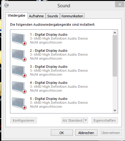

wieso hab ich den x digitale controller im wiedergabe reiter ?

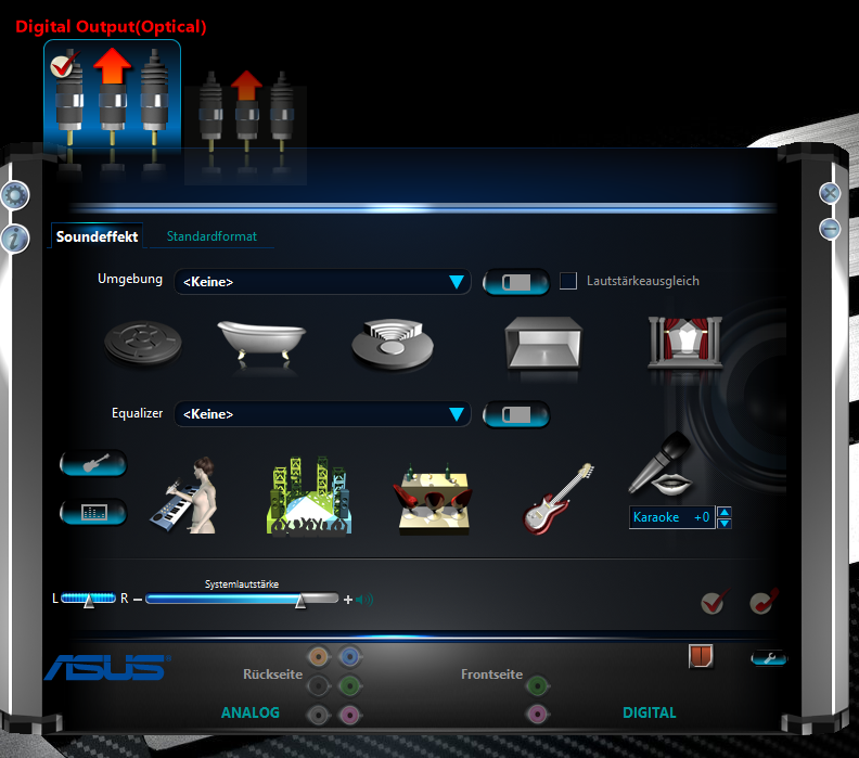

so sieht es ganz exakt aus muss doch mal klare ansagen geben wo ich hin muss und wo ich etwas verändern muss .. und bevor es wieder so kommt : nein ich kann den analogen adapter NICHT als standartgerät wählen

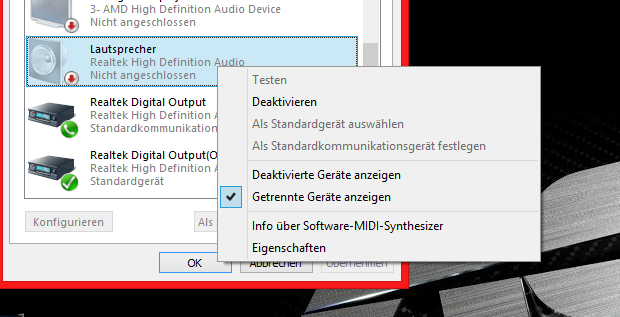

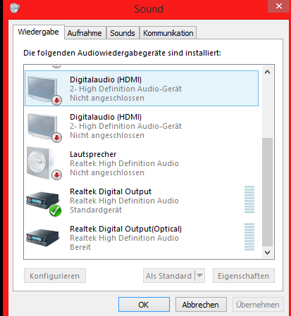

geh mal beim Bild 4 oben bei den Stecker-Anzeigen klick mal auf die rechten
das ist einfach digital über klinke und digital über den optical
