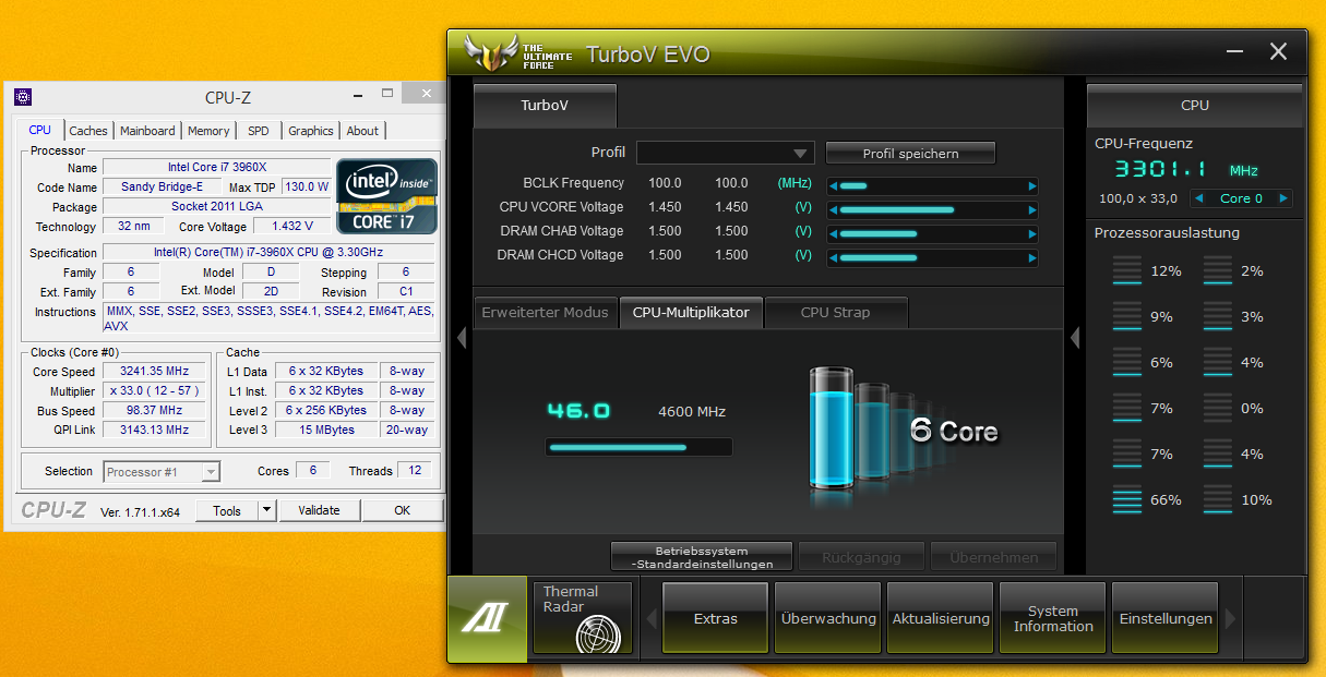

Habe ein Problem mit meinem Asus Sabertooth x79.
Ich übertakte manuell übers Bios, das klappt auch wie gewünscht, wenn ich danach neu starte, ist die CPU ganz normal übertaktet und alles läuft soweit.
Schalte ich den PC dann`noch mal aus und an, läuft die CPU Frequenz auf Standard Takt (3300MHz), die Spannung allerdings ist immer noch die übertaktete, das ist dann immer so bis ich wieder ins BIOS gehe und "Save changes and reset" drücke, dann gehst wieder bis zum nächsten Neustart.
Ich hab auch diese Asus AI Suite installiert, dort wird auch der Multi von 46 angezeigt, allerdings ist der Takt eben der default Takt.
Was auch merkwürdig ist, der Bus Speed ist immer so zwischen 98 und 99MHz somit wird der Takt, der erreicht werden soll nie erreicht.
Beispiel: Multi ist auf 46, soll eigentlich 4,6GHz sein aber ich habe nur 4550MHz.
Bus Speed habe ich sogar im BIOS manuell auf 100 eingestellt, ändern tut sich trotzdem nichts.

Edit: Auch wenn ich in der AI Suite den Multi runter und wieder hoch setze bleibt der Takt bei 3,3GHz

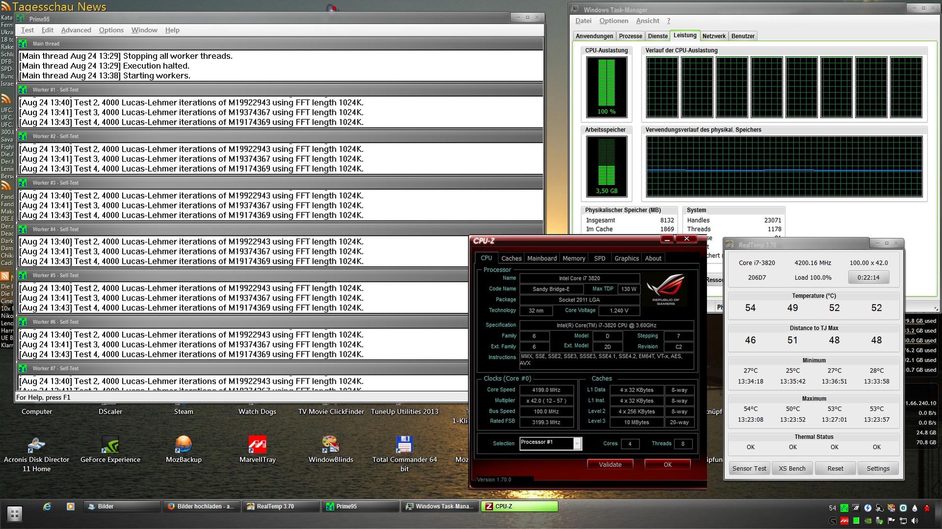

Hier mal ein Bild von meinem OC. Du müsstes mal Prime starten dann sollte der auf 4,6 Ghz laufen.
Ich hatte meine CPU auch mal auf 4,6 Ghz zu laufen, allerdings reichen mir die 4,2 Ghz.
Nein der läuft auch dann nicht auf 4,6.
Ich bin ja nicht von gestern ;)
Und unter alles 1,41v läuft der bei mir nicht bei 4,6 Primestabel.
Ist so eingestellt das er bei ca. 1,36v ist und dann unter Last auf 1,41 hoch geht, bis er mir davon kaputt geht hab ich sowieso was anderes.

Also die CPU thottelt nicht in dem Sinne, die Bus frequenz ist einfach nicht bei 100 sondern bei irgendwas zwischen 98 und 99 somit hat man nie die Taktrate die man eigentlich haben will, sondern immer ein bisschen weniger.
