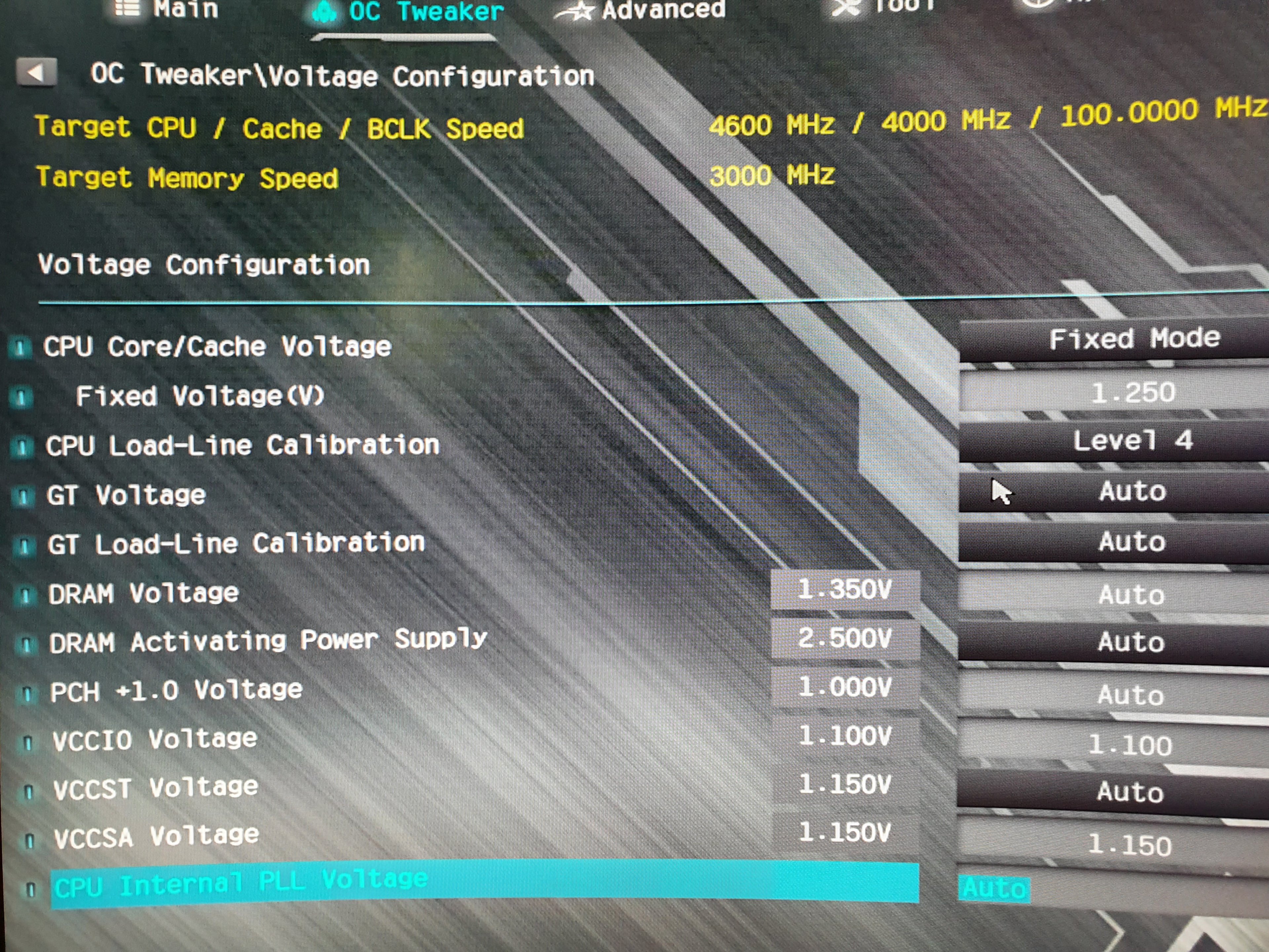

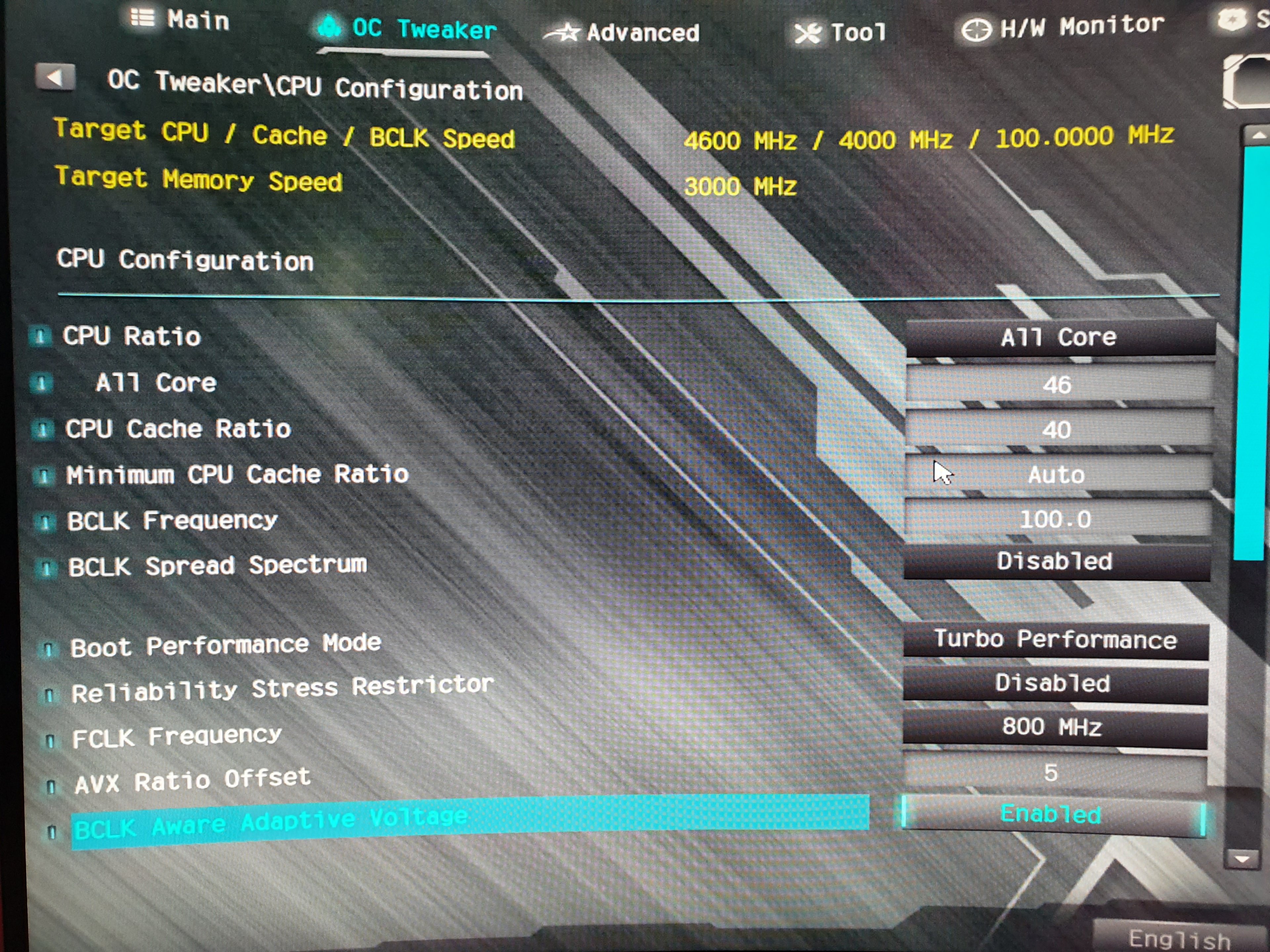

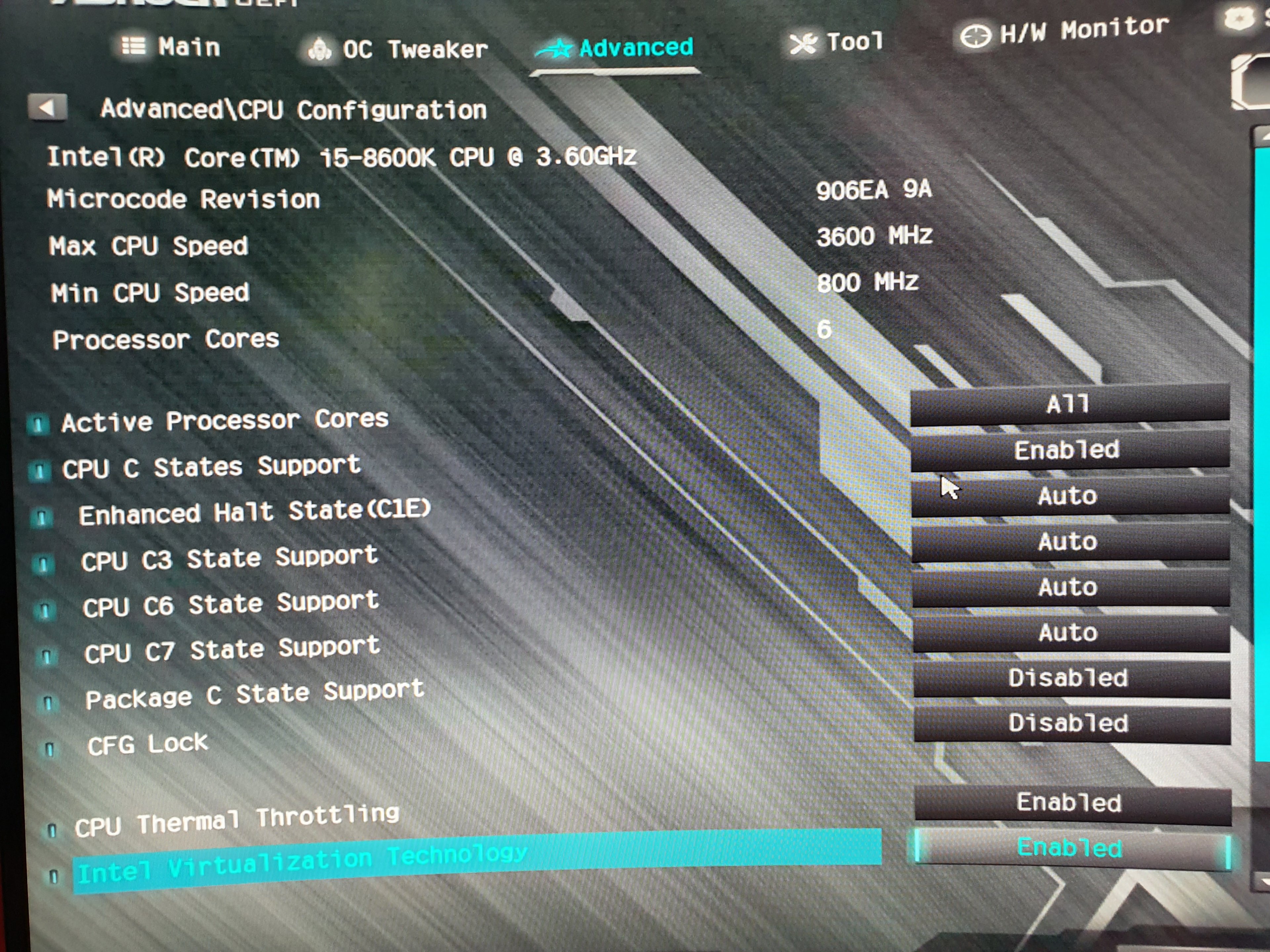

ich betreibe einen Core i5 8600k auf einem ASRock Z370 Pro4, gekühlt von einem Scythe Mugen 4.
Zielsetzung ist es erstmal, diesen bei 4.6GHz zu betreiben.
Folgende Einstellungen wurden im Bios durchgeführt:
Wenn ich mit diesen Einstellungen boote springt die Frequenz zwischen 4.6GHz und 4.1GHz im Idle (ausgelesen mit Coretemp, HWInfo, ASRock A-Tuning, alle zeigen das gleiche an).
Starte ich jetzt Prime mit Small FFTs springt der Multiplikator sofort auf 41 und bleibt dort, gleiches gilt auch beim Starten von beliebigen Anwendungen / Spielen. Die Temperatur der Cores liegt mit Prime bei ~60-65°C.
Wenn ich alle Einstellungen im Uefi resette zeigt sich das gleiche Bild, hier sollte meines Wissens nach die CPU ja zumindest bei Teilbelastung auf 4.3GHz takten.
Was mache ich falsch und wie kriege ich die 4.6GHz nicht nur im Idle?

Avx Ratio Offset is hier höchstwahrscheinlich das Stichwort in Verbindung mit Prime95.

AVX offset von 5, d.h. von den 4600MHz taktet sich bei den geringsten Anzeichen dieses Befehlssatzes die CPU um 500MHz herunter und zack bist du bei 4.1GHz.

1. Bild ganz unten AVX Ratio Offset auf 5, ergibt unter Prime 4100Mhz, da dieses Programm AVX nutzt. Probier mal den Bench unter CPU-Z, dann sollte alles passen.
Jup, war natürlich wirklich der avx offset, den ich jedes Mal überlesen habe, danke für die Hilfe, manchmal wird man einfach blind gegenüber den einfachsten sachen^^
