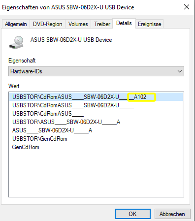

Der Updater heißt ja "SBW-06D2X-U_FWE110_EU.zip". Es sieht also so aus, als ob die Firmware die Version 1.10 hätte. Du kannst mal im Gerätemanager nachschauen, welche Firmware aktuell installiert es. Man findet es oft in irgendeinem der Strings unter "Details".
Unter Treiberversion steht 10.0.19041.1266, was dann wohl doch die alte Version zu sein scheint.
Ok, da habe ich nur das gefunden
