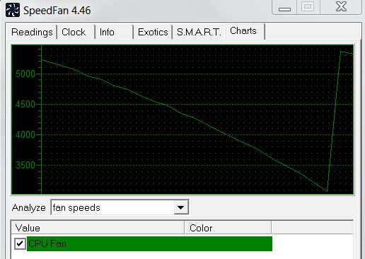

Hallo!
Soweit bin ich mehr als zufrieden mit dem ux31a.
Was mir jedoch mehr als nervlich auffällt ist, dass selbst beim normalen internetsurfen ohne hd videos zu schauen oder ähnlichem, der lüfter teils plötzlich vollständig anläuft, um dann im zeitraum von ca 2 minuten immer langsamer zu werden bis er steht.
dann nach 2 minuten das selbe spiel von vorne..
kann jemand anderes dies auch feststellen? ich denke es wird wohl ein software problem bei der lüftersteuerung sein.

so weit war ich (leider) schon, es hängt nicht mit prozessen oder ähnlichem zusammen. ich kann ihn im idle stehen lassen, und er macht es alle paar minuten :/

hier mal eine sequenz mit speedfan geplottet, im IDLE!
so geht es endlos weiter..rauf, runter, rauf,...

@dav3thebrave
Das sieht aber nicht normal aus. Versuch mal die neuesten Versionen der Treiber und der Apps (vor allem die welche die Stromsparmechanismen steuern). War ja gestern Abend bei Krautmaster, sein UX31A war wirklich flüsterleise, sprich 99% Lüfter aus (auch beim Surfen usw.) nur bei Prime95 ging der Lüfter an.
Hast du mal im Bios geschaut ob sich da was verstellen lässt. Oder ist vielleicht eine Steuerungssoftware installiert, bzw. nicht installiert und benötigt? Normal ist das sicher nicht.
so die letzten 20 minuten ist RUHE, absolute RUHE.
einzige veränderung: automatisches windows update ausgestellt :freak:
