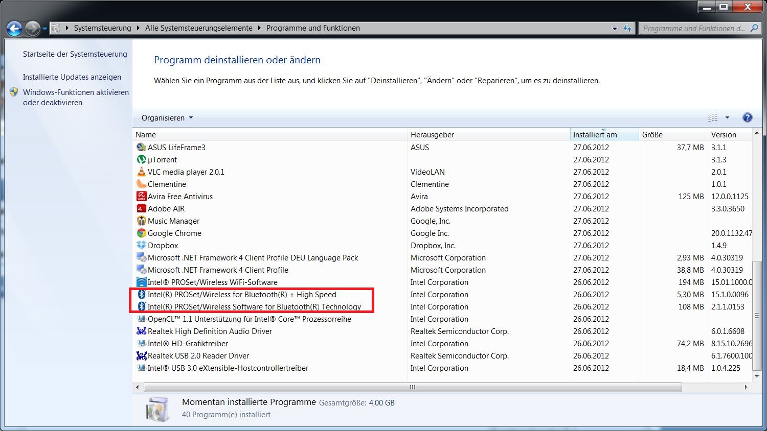

Nää, das Intel Framework dingens hats nicht gebracht. Hatte das ja schon ne ganze Weile deinstalliert.
Aber mal ne andere Frage, brauche ich die beiden Bluetooth Treiber wirklich?
