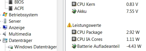

Hatten wir die Frage schon ?
Wie weit kann man den Akkuanladeanteil (W) runterdrücken ?
Weniger als 4,40 W hab ich nicht geschafft. (wlan an) Gemessen mit Aida64.
Rgds
