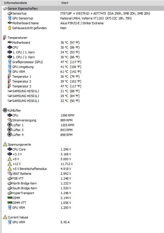

Kann mir bitte jemand sagen, ob diese Werte von den Spannungen OK sind???

Zu deinem Problem zieh mal mit einer PLCC Zange deinen BIOS chip einfach raus,dann Batterie raus BIOS chip wieder rein,das ganze natürlich Spannungsfrei,Batterie wieder rein, CMOS CLR drücken bis es einrastet bis 10 zählen CMOS CLR wieder drücken damit es ausrastet,Pc unter Spannung und Start!Deine Temps und Voltages sehen sehr gut aus!
