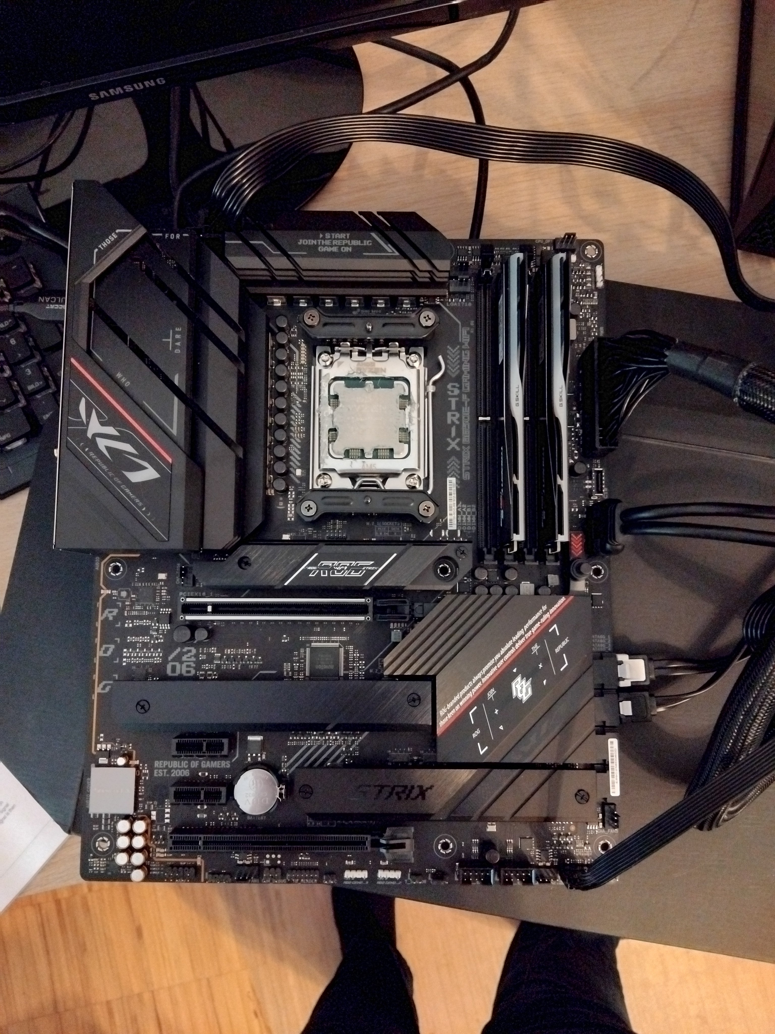

Dein 7800X3D hat eine iGPU, so wie fast alle CPUs der 7xxxer Generation.
Könntest du bitte einmal Fotos vom Aufbau machen?
Bios Update kanns nicht sein - Der 7800X3D wird seit der kleinsten Version 0602 unterstützt.
Reaktionen: LuxSkywalker
Okay mir wurde was anderes gesagt. Muss ich mal googlen

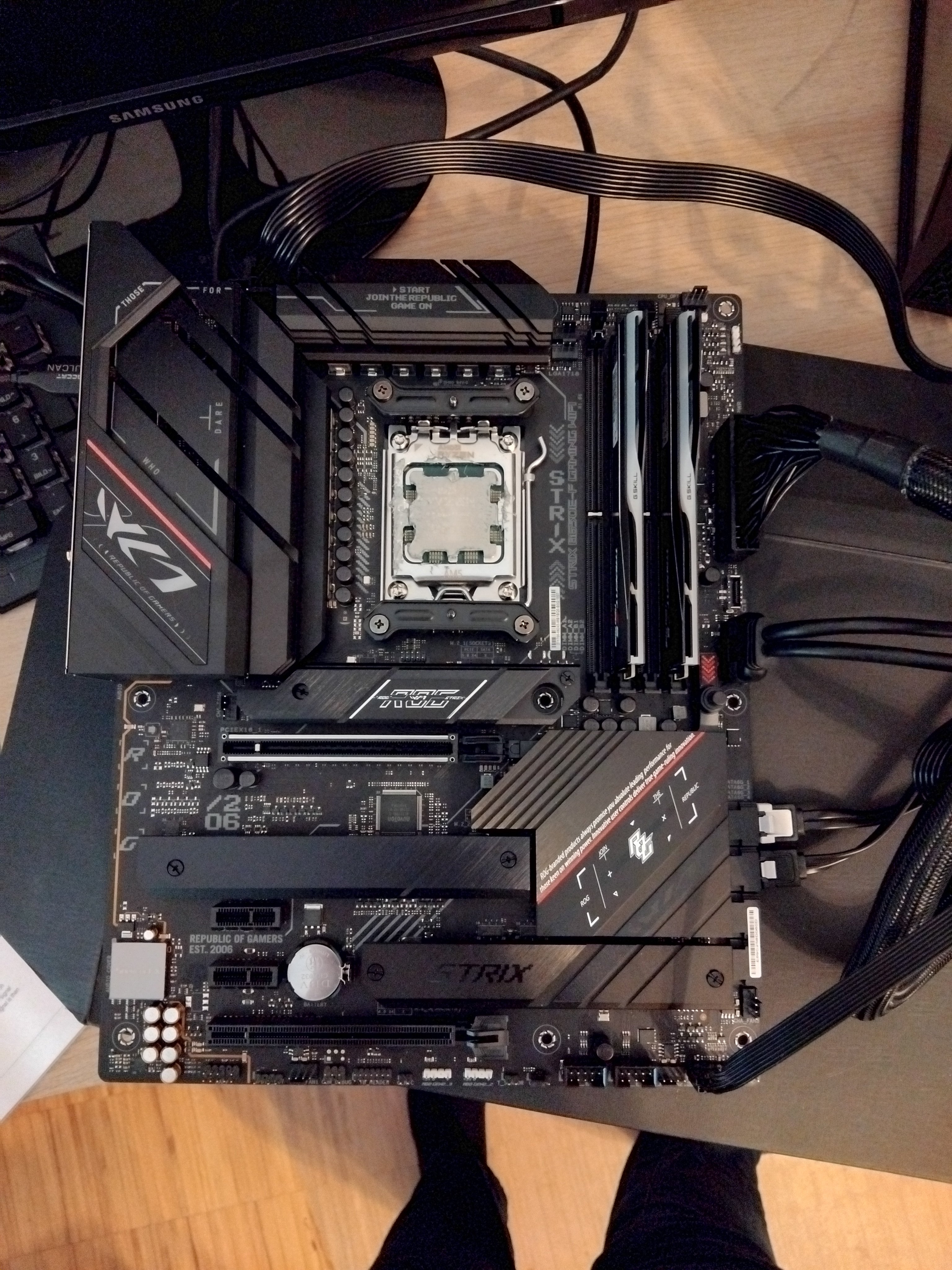

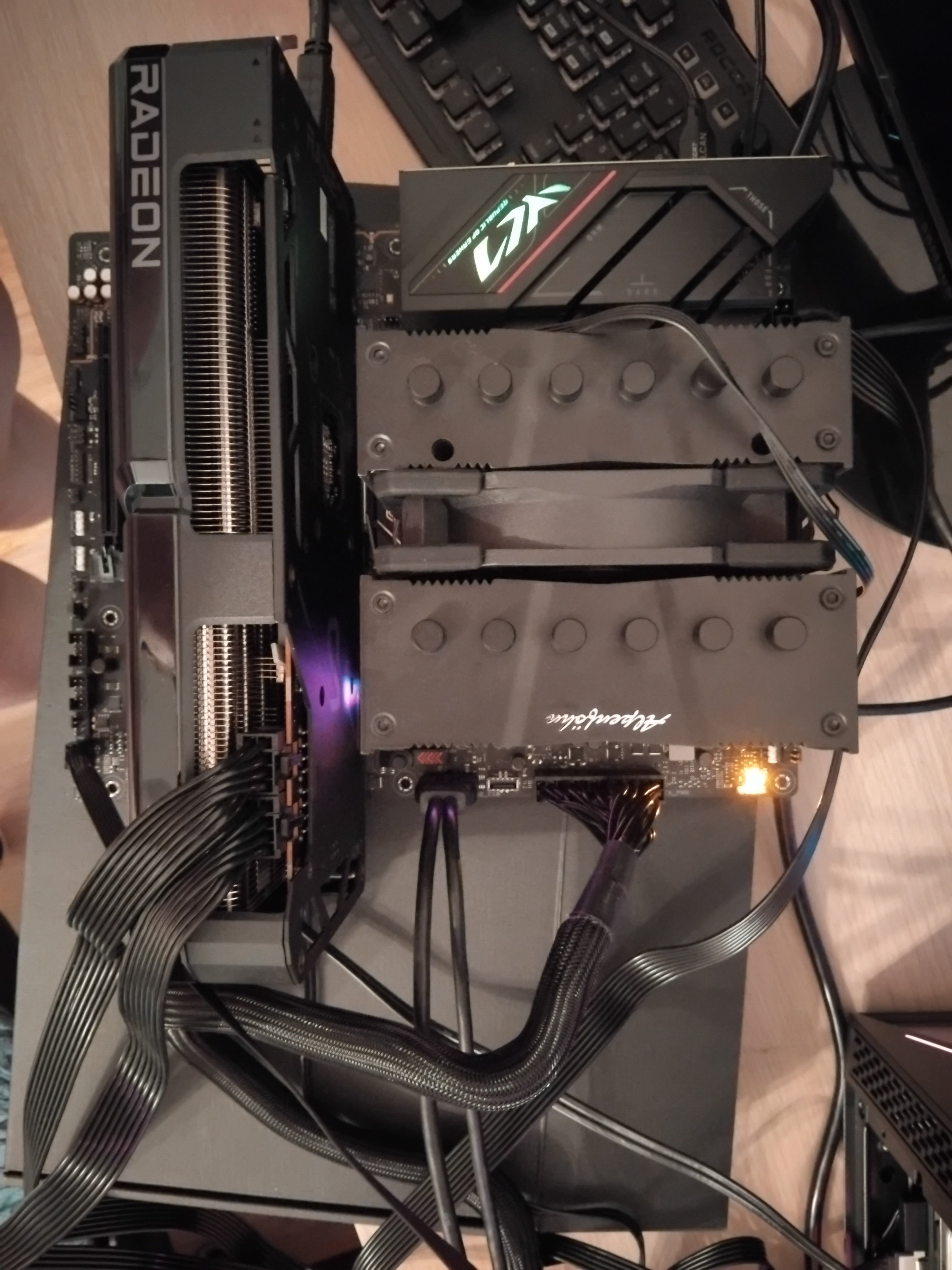

Hab heute morgen ein Foto gemacht, man sieht halt kaum was vom MB 😅
Soweit ich daß erkennen kann fehlt oben links die Spannungsversorgung. Leider von dem Monsterkühler aber für mich nicht sichtbar.
Edit: sehe den Stecker...
Ohne GraKa und ohne Monsterkühler

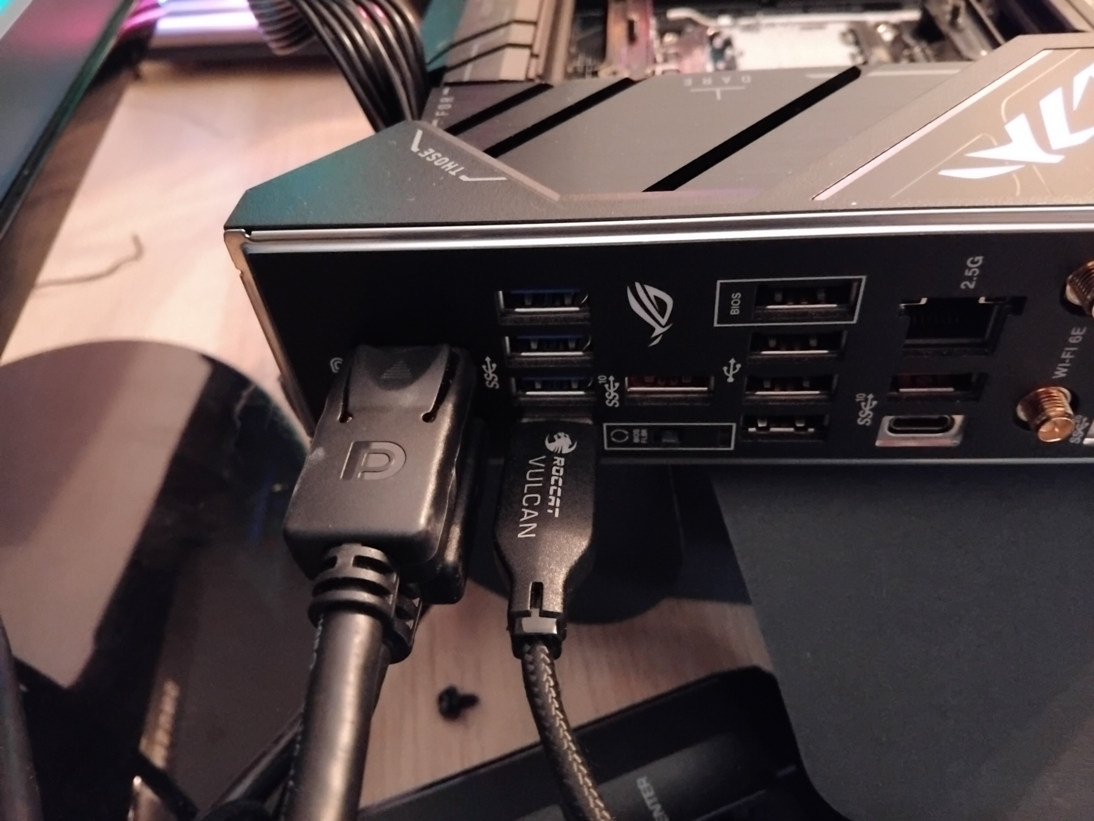

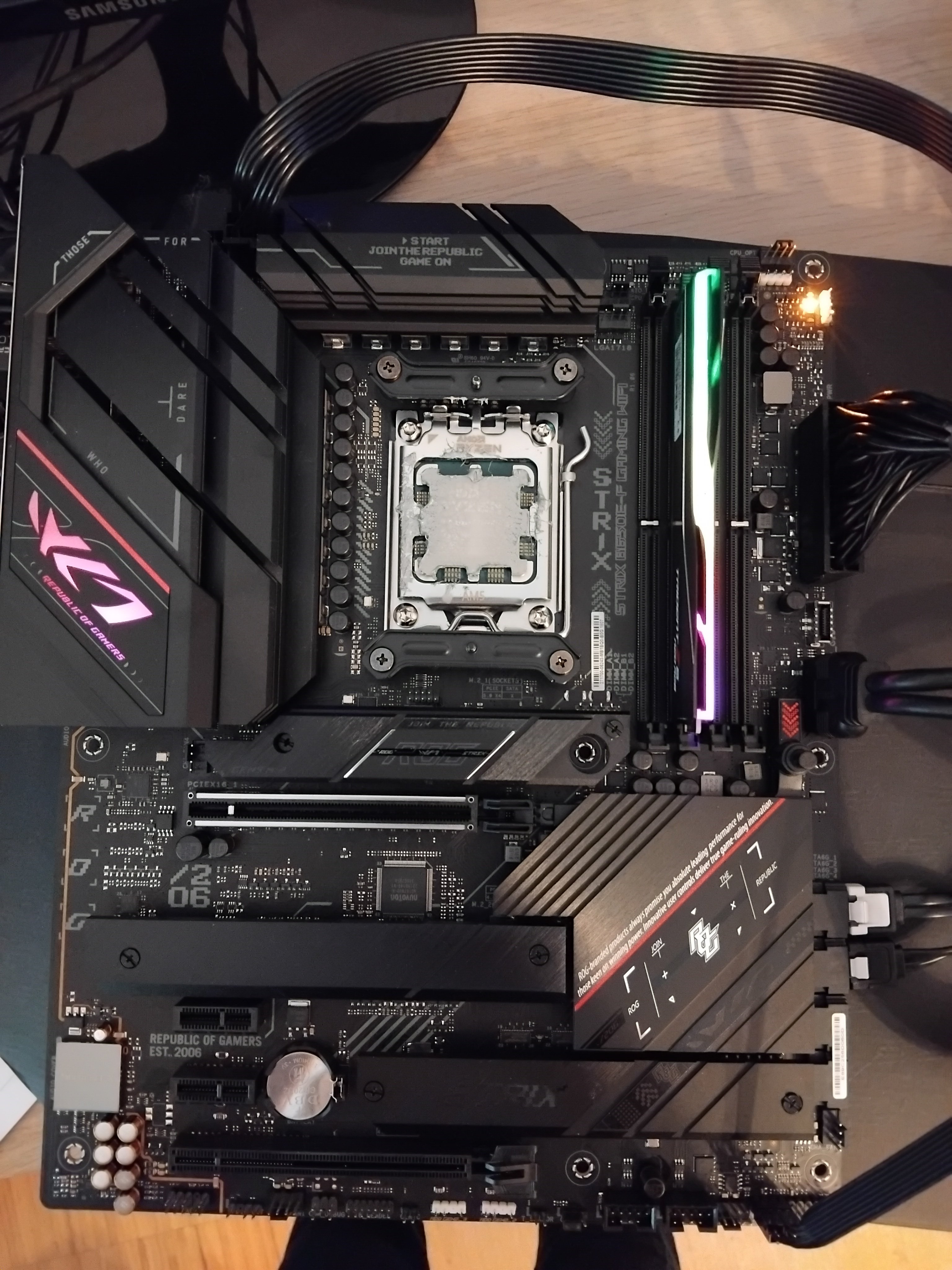

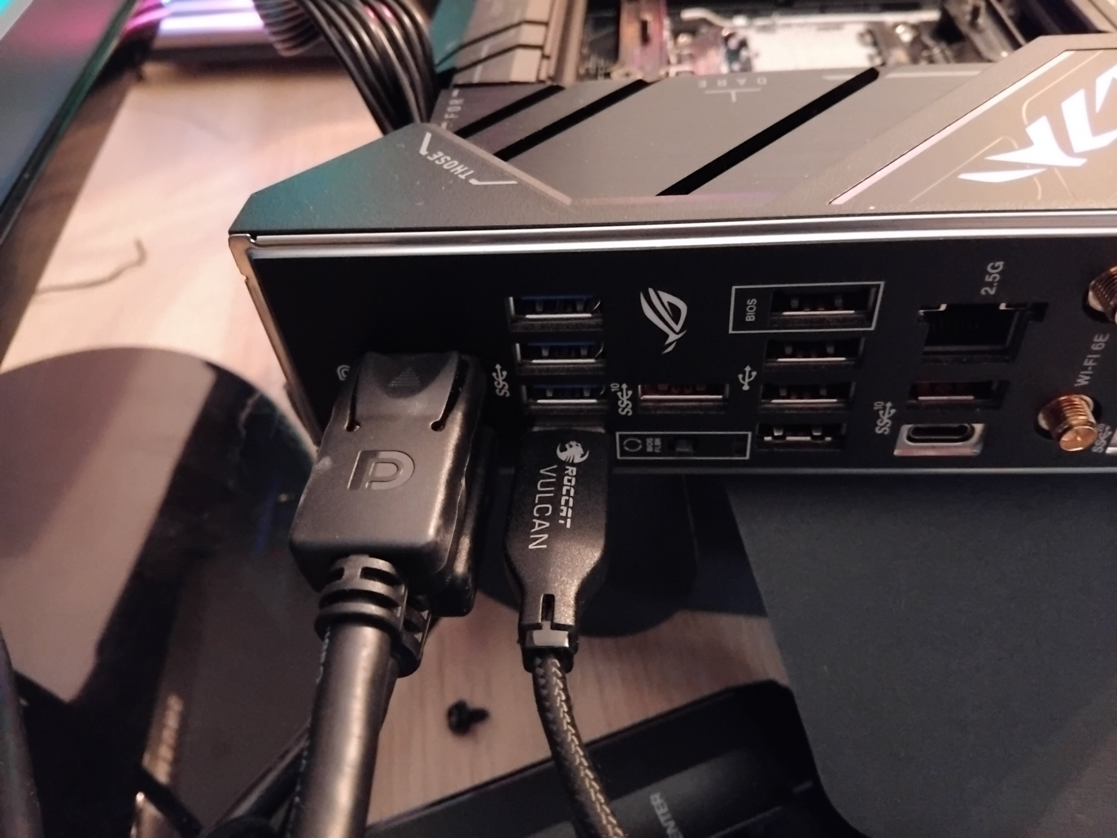

Hab nun die Monitore direkt mit dem MB verbunden und ziemlich alles weggetan, siehe Fotos. Tut sich nix außer dass halt die Festplatte leicht hörbar ist
Edit: hab mit Caseking (da hab ich die Teile her) telefoniert - der Herr am Telefon meinte ich soll n BIOS Update mittels FlashBack machen, habs wie im Handbuch beschrieben gemacht, hat wieder nix gebracht. Ich krieg nicht mal Saft auf die Tastatur (leuchtet normalerweise)
Update 10.4. 15:45: motherboard ist am weg zurück
