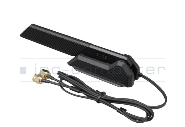

Hast du auch die WLAN-Antenne angesteckt?
@utftw Natürlich. Als Ergänzung noch: Die Verbindung ist auch total stabil und die Geschwindigkeit ebenfalls Top. Nur das initiale verbinden ist das Problem.

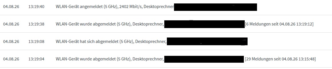

  • In den Logs der Fritzbox habe ich gesehen, dass der Rechner immer abwechselnd versucht sich per 6 GHz und 5GHz zu verbinden. Zuletzt hat er sich dann ausschließlich per 5GHz verbunden. Das mit 6GHz war wohl mal ein Ausreißer. Im Treiber habe ich dann probiert die Band Selection auf 5GHz only zu stellen. Das ändert nichts an den teil sehr langen Verbindungszeiten und das Log sieht immer noch etwas merkwürdig aus (s. erster Screenshot).

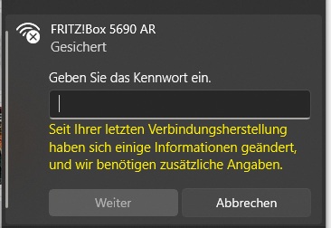

Allerdings ist die Nutzung von 2,4Ghz keine wirkliche Lösung, da ich dort nach wenigen Minuten rausfliege und dann jedes Mal das Passwort neu eingeben muss, weil dieses sich angeblich geändert habe (s. zweiter Screenshot). Aber selbst wenn sich dies lösen lässt, so erreiche ich mit 2,4GHz nur einen Bruchteil der Datenrate im Vergleich zu 5/6GHz, was so dauerhaft nicht wirklich akzeptabel ist.
