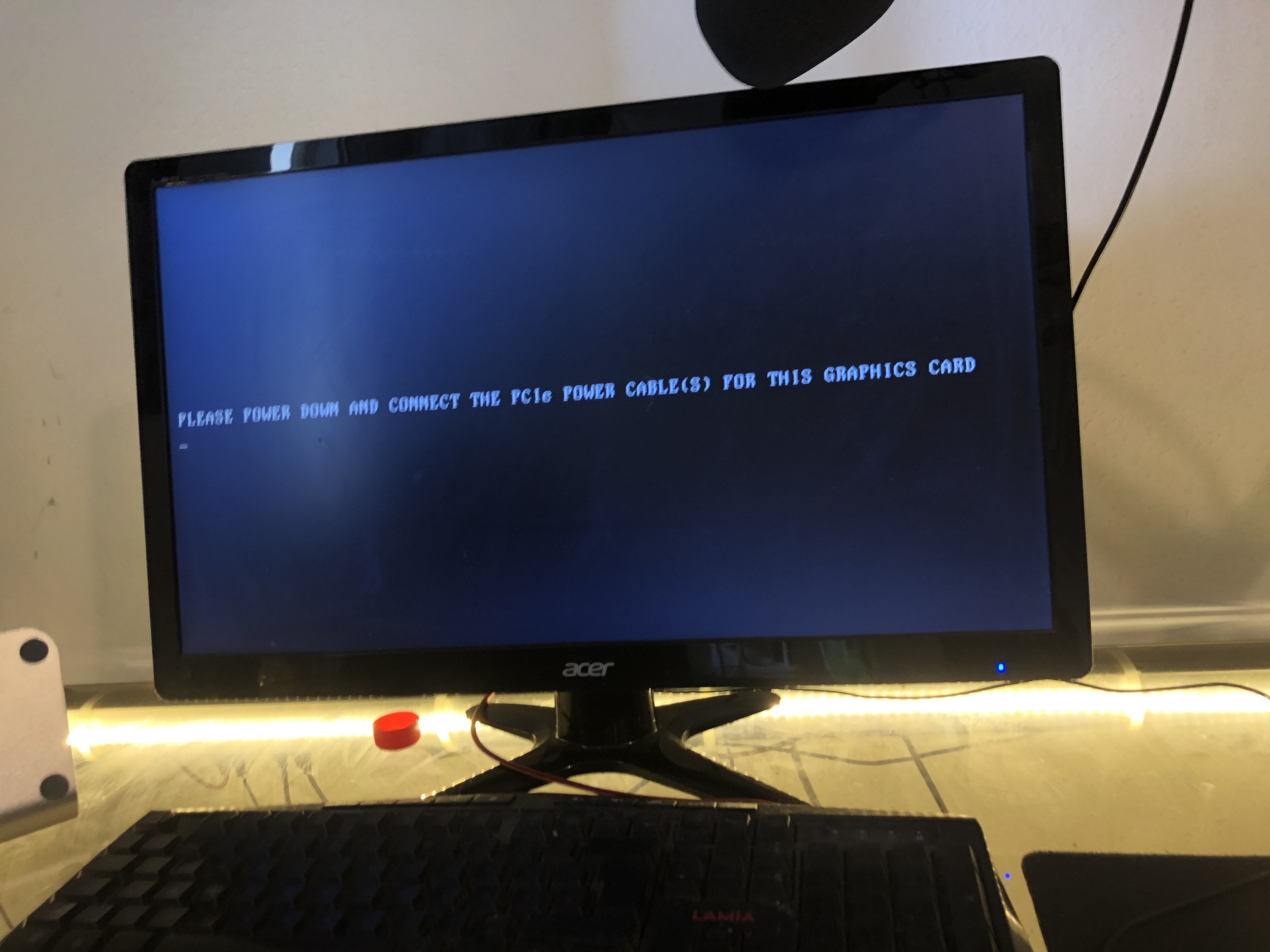

Als ich ihn eingebaut habe, kam immer wieder die Meldung „Please power down and connect PCIe Power Cable(s) for this graphics Card.“
Die PCIe Leuchte leuchtet allerdings weiß und meine Strombox hat 530 Watt.
Kann mir jemand helfen oder kennt jemand das problem?
vielen Dank.

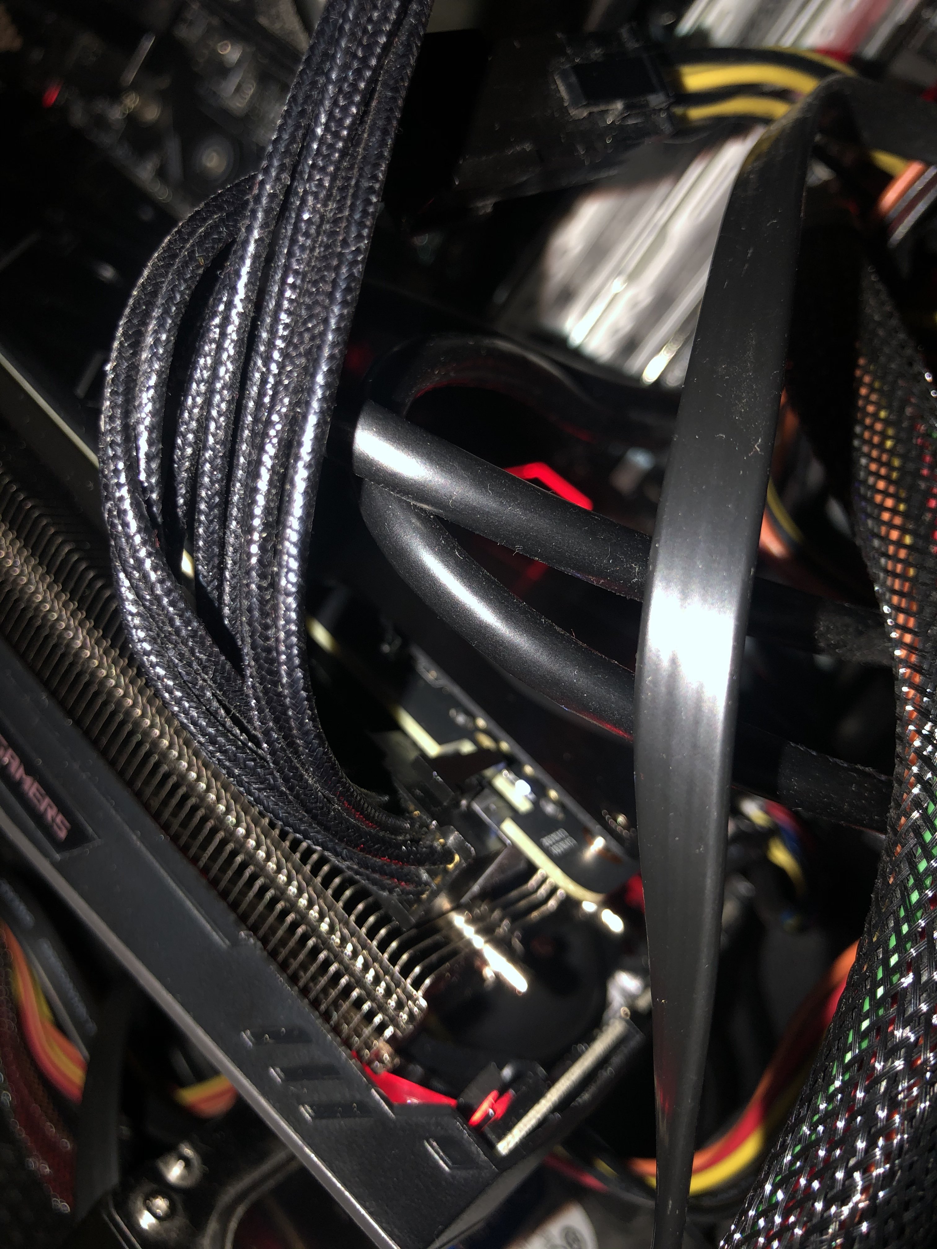

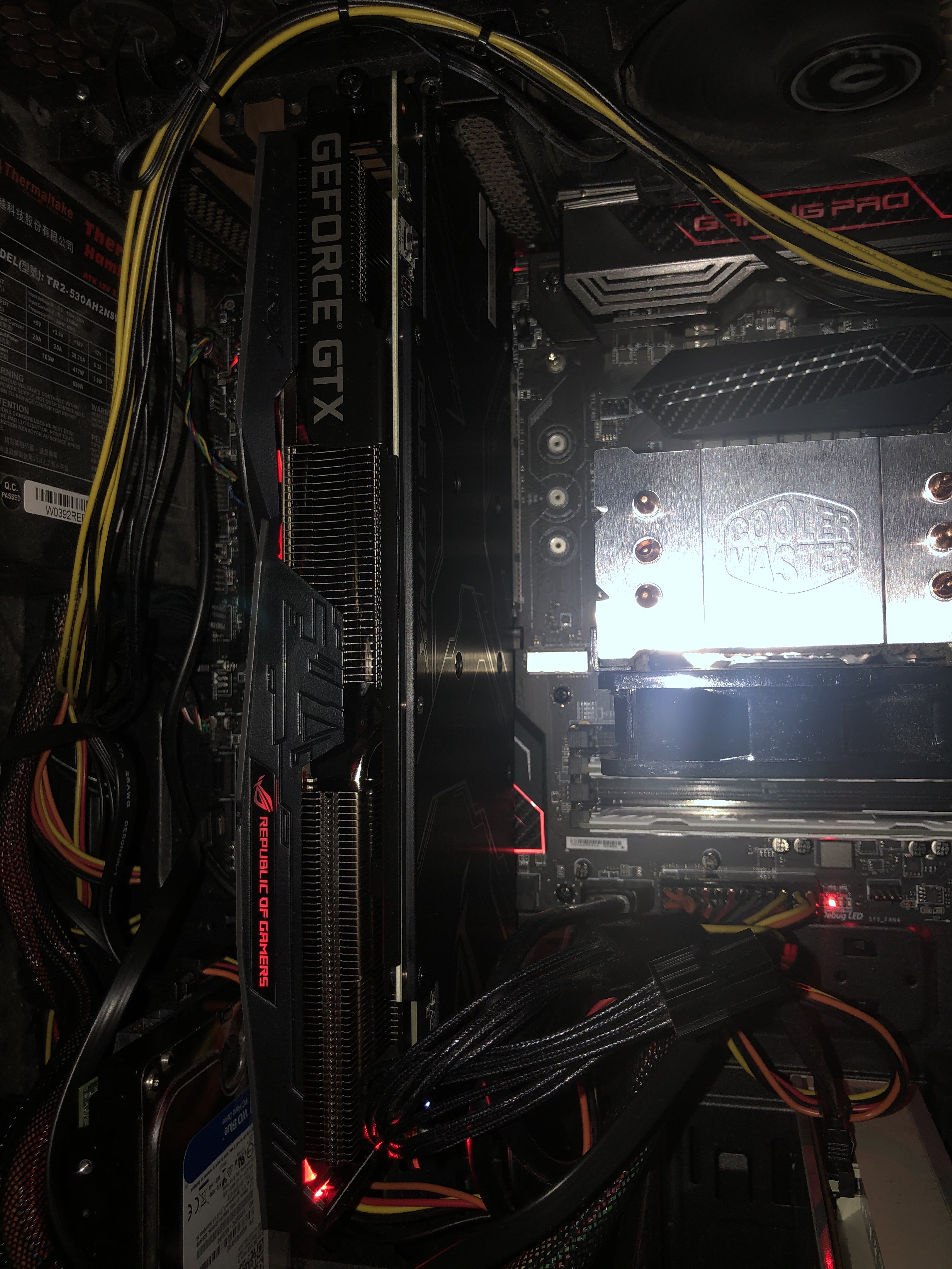

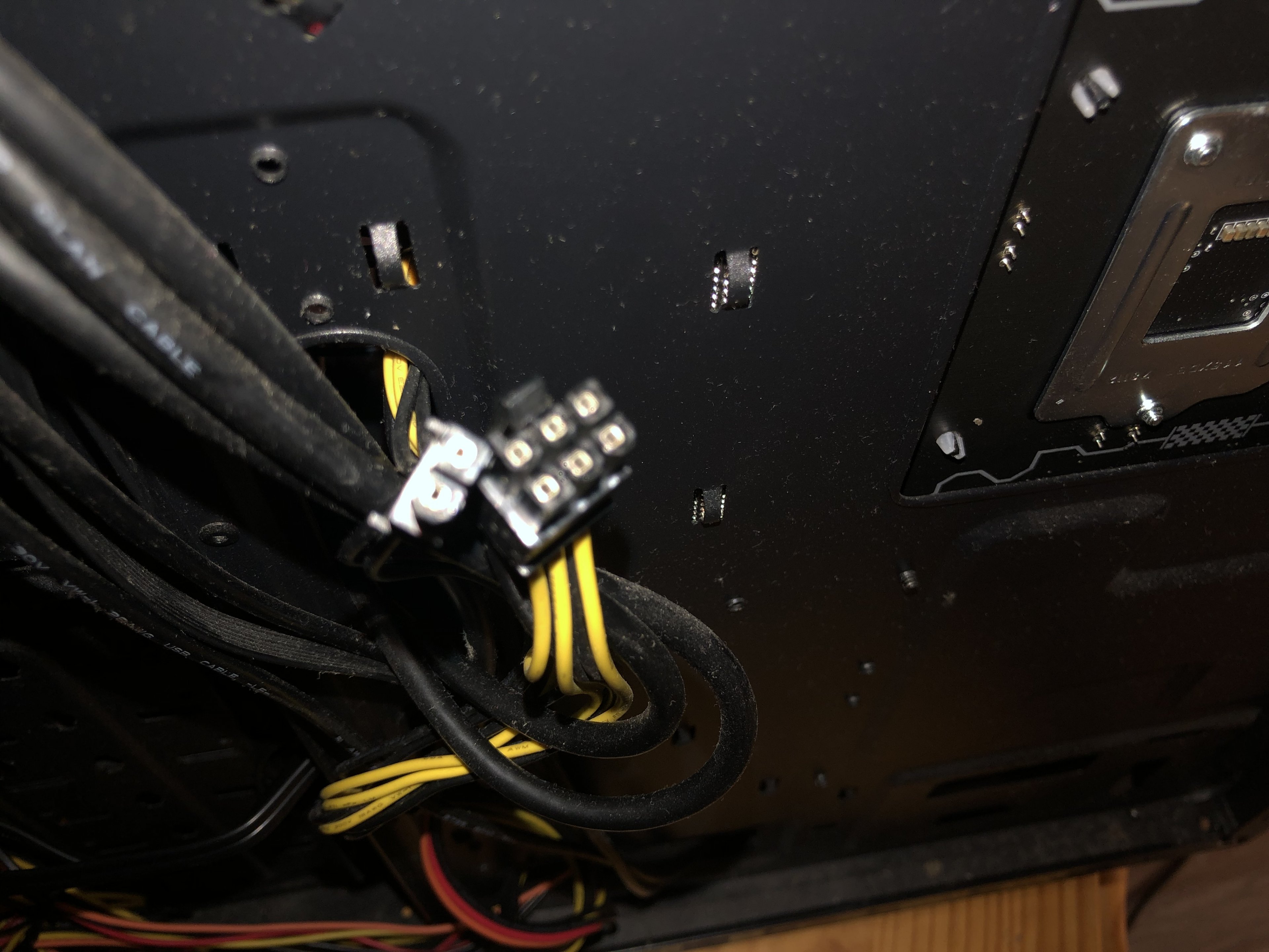

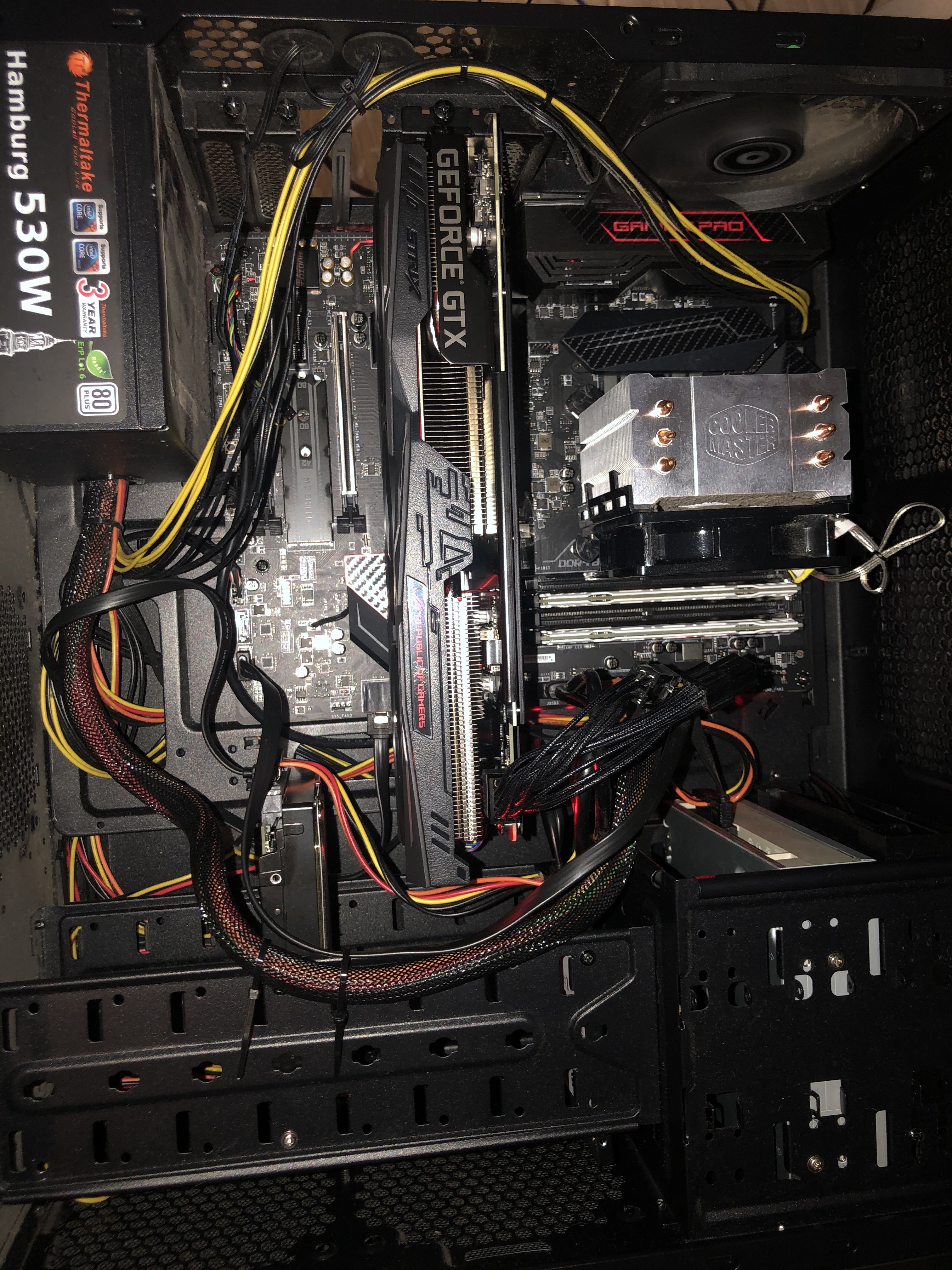

Hast du die Grafikkarte über nen Adapter am Netzteil angeschlossen? Warum nicht direkt am Netzteil?
Edit:
Was meinst du mit PCIe Leuchte?
Das Netzteil gibt ein 6 Pin aus und mit dem Adapter mach ich es zu einem 8 Pin.
So lief auch meine gtx 960.
Diese Adapter machen gerne mal Probleme. Wo genau bekommst du denn die Meldung?

Direkt beim Start, es kommt noch nicht mal das Bild vom Mainboard.
Sitzen alle Steckverbindungen richtig. Es kann auch sein dass dein Netzteil nicht genug Strom für die neue Grafikkarte hat. Hast du ein anderes zum testen zur Verfügung?
@Atahan93: warum der adapter? das Hamburg 530W hat doch zwei 6/8pin-stecker. wobei das teil ne gurke ist.
Reaktionen: Viper1982
Lass bitte den Adapter weg, den brauchst du garnicht, das Netzteil hat doch die passenden 6+2pin PCIe Stromstecker
Reaktionen: Atahan93
Oh stimmt. Dann schließ doch die graka einfach ohne Adapter an

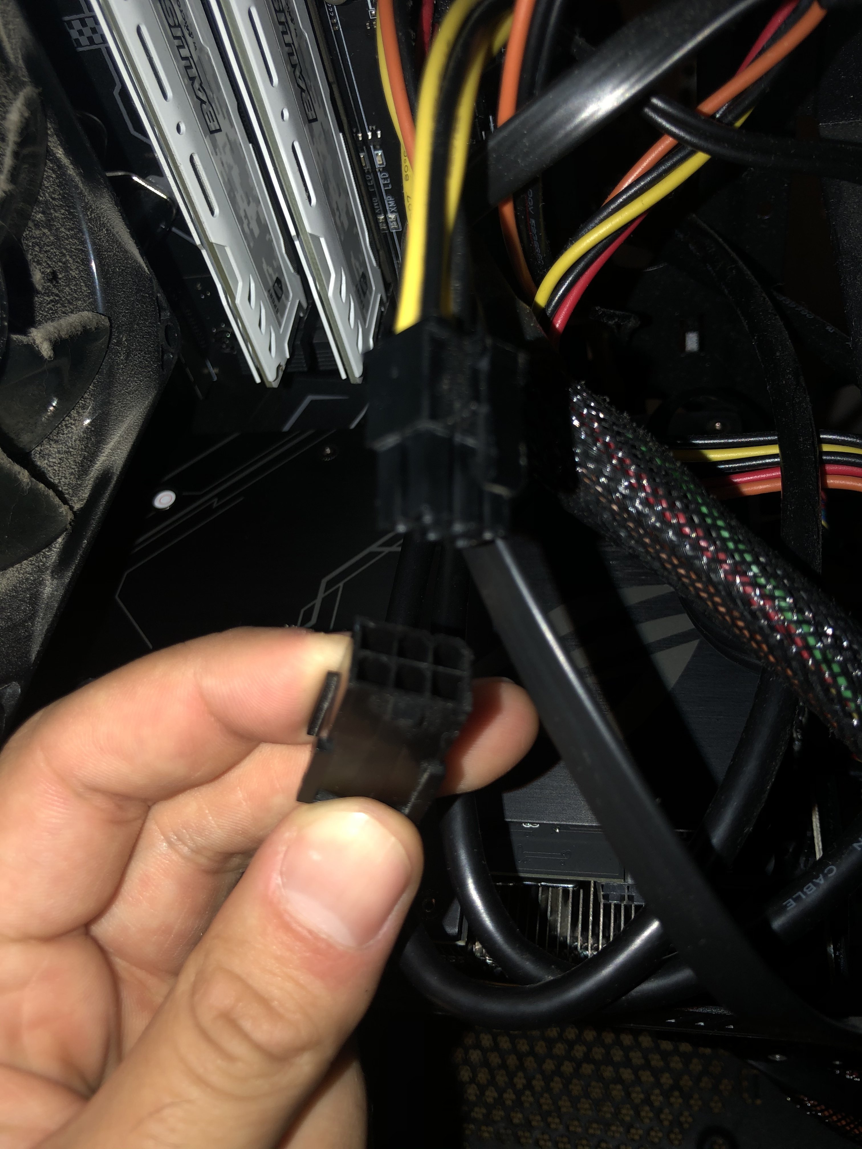

Ja. Das wär der richtige Stecker.

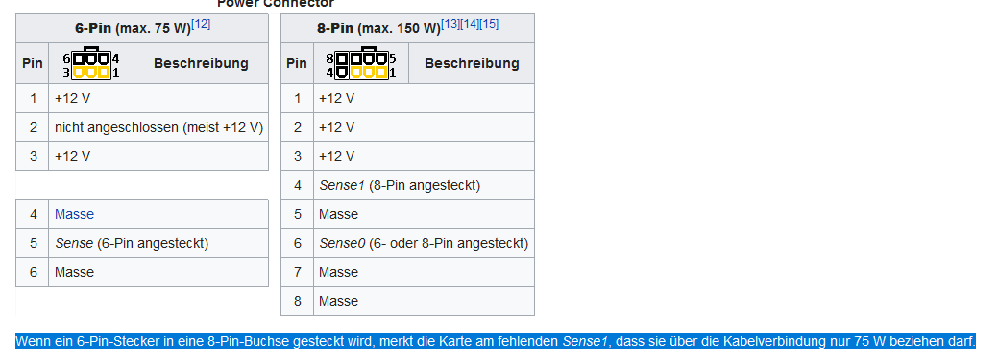

Ja genau dafür ist der 6+2pin PCIe Stromstecker gedacht, damit man den in den 8pin Anschluss der Grafikkarte steckt.
Der Adapter, den du nutzt ist sinnlos.
Reaktionen: Dandelion
Siehe Wiki
@Atahan93:
natürlich kann man die "kombiniert draufstecken". das ist doch der sinn von diesen steckern, dass man damit sowohl 6pin- als auch 8pin-anschlüsse belegen kann.
