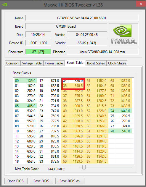

Wann traten die Freezes auf nach ner lade Sequenz, Video, sonst irgendwas, bei dem der Chip runtergetaktet hat,oder mitten im Spiel bei konstanter Last?
Die meisten 970/980 schaffens nicht mehr in den Boost, Spannung am Ende des Tables ist genug da, aber auch nur bei höherer Übertaktung.
Wenn die Karte einfach ohne OC, dir am laufenden Band TDRs produziert, ist damit was faul...
Das kann ich leider nicht mehr genau sagen, vor allem weil ich selber ja auch nicht gespielt habe, wie aber bereits geschrieben trat das Problem einmal mal nach 20min auf, einmal nach 2 Stunden, insgesamt aber nur 2-3 mal. Gestern den ganzen Abend (2-3 Stunden) ohne Probleme gespielt. Später dann auch nochmal den alten Treiber draufgebügelt. Von TDR´s "am laufenden Band" ist definitv nicht die rede. Wobei in der Ereignissanzeige relativ oft nen Fehler mit der ID 2002 zu sehen ist... wobei auch hier "oft" eher relativ ist, der Rechner läuft ja erst seit 3 Tagen und das natürlich nicht durchgängig.
Ist das eigenltich nen klassisches ASUS Problem oder tritt das bei allen 9xx OC Modellen auf? ...wobei ja noch immer nicht sichergestellt ist ob mit der Karte ein "Problem" vorliegt oder ob es nicht einfach ein Game/Trieber Ding ist...
