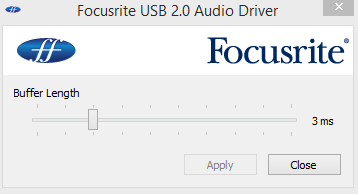

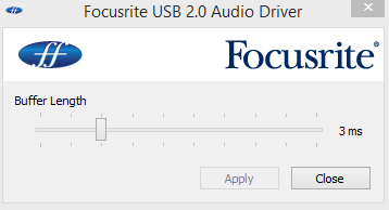

Naja, knistern tritt mit der Software in Verbindung mit meinem Scralett 2i2 wohl scheinbar auch auf, scheint daher nicht viel zu bringen.:D Denke mal die Latenz ist mit der Software zu groß wobei ich bei Razer Surround das Problem nicht habe. Stelle ich hier von 10 ms auf 3 ms habe ich das Problem nämlich nicht mehr. Wobei das knistern bei der Creative Software auch schon bei 6 - 7 ms behoben ist.
