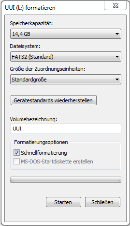

Stick richtig formatiert?
Reaktionen: Sazambi
Sollte dann auch passen.
Reaktionen: Sazambi
