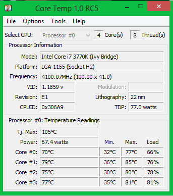

Habe nun mal bei Prime einen short run und einen midle run gemacht liegt bei 80 grad rum
Screenshots kommen heute mittag

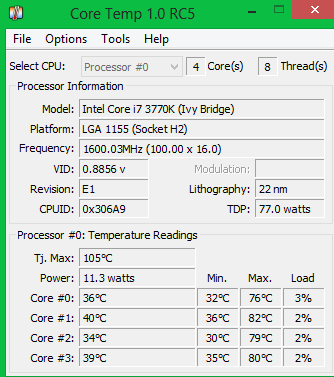

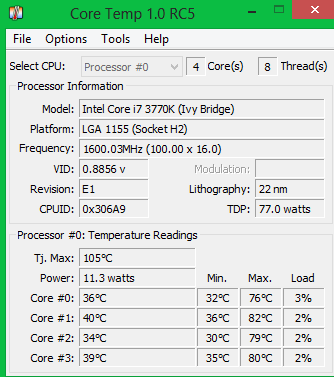

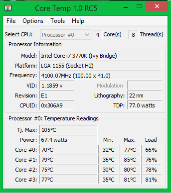

Hier meine Screenshots: ( Aktuelle Temp beim ausschalten von Prime, bitte Max Temp lesen)
Short run: short run.PNG
Midle run:Midle run.PNG
85°C Maxtemp bei einem Kern, kann natürlich noch höher gehen, wenns heiß ist
Aber wir reden hier auch von Prime
In der Realität wirst du so Werte vermutlich nie erreichen

Auf dem 2. Last-Screenshot hast du nur etwa 75% Last auf den Kernen.
Kann das sein, dass da mindestens ein Worker Fehler gespuckt hat und Prime nicht mehr auf allen Kernen läuft?
Außerdem taktet das Ding auf 4,1 GHz bei Last auf allen Kernen?
Ist da ggf. ein Auto-Oc im UEFI/Bios aktiv?
Ggf. klappt dieses Auto-Oc eben nicht ganz, die CPU verrechnet sich und dein Rechner hängt sich weg o.ä. Und Prime meldet halt nen Fehler und der Rechner startet nicht neu?
