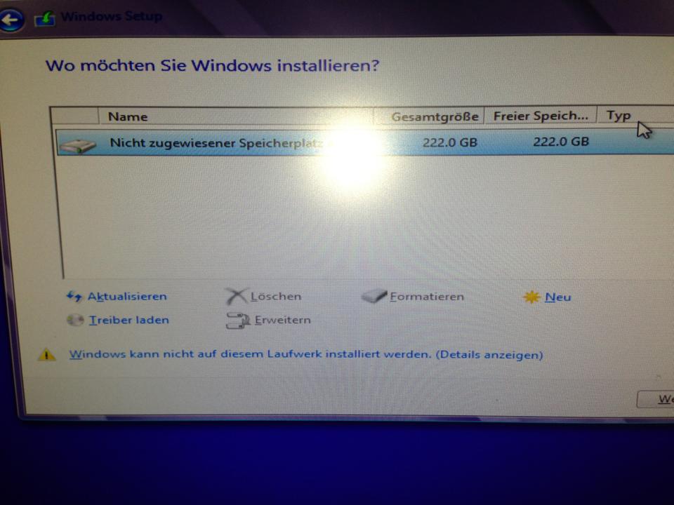

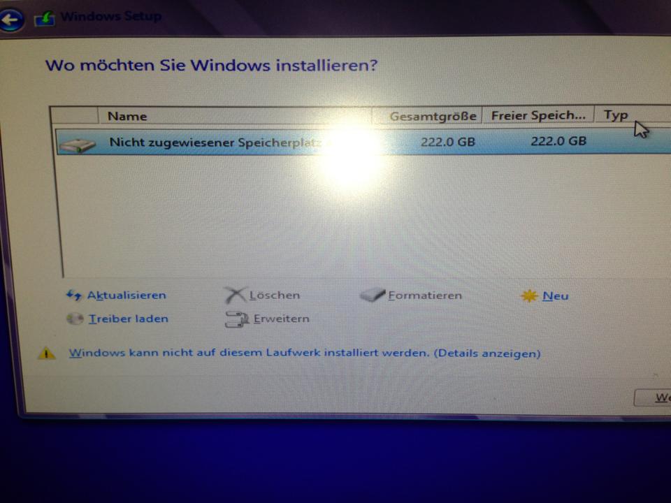

USB stick rein UEFI BOOT auf den Usb stick dann hat er gebootet, dann auf erweitert für die SSD auszuwählen sagt er: windows kann auf dieser Partition nicht installiert werden :(
Und nun hab ich gar kein windows mehr ... Auf der alten hdd windows gelöscht und wollte es dann dort wieder drauf machen zeigt aber dann den gleichen fehler wie bei der SSD an :(
Was sagt er wieso Windows nicht auf dieser Partition installiert werden kann, da kann man eine Info anzeigen ???
Würde mal alle Partitionen auf der SSD löschen und vom Windows-Installationsprogramm anlegen lassen.
Wenn ich auf details gehe zeigt er an :windows kann auf dem datenträger nich installiert werden. Die hardware des Computers unterstützt möglicherweise das starten mit diesem datenträger nicht. Stellen sie sicher, das Controller des datenträgers im bios menü des computers aktieviert ist

Kannst du ein Photo von dem Bildschirm machen und hier reinstellen??

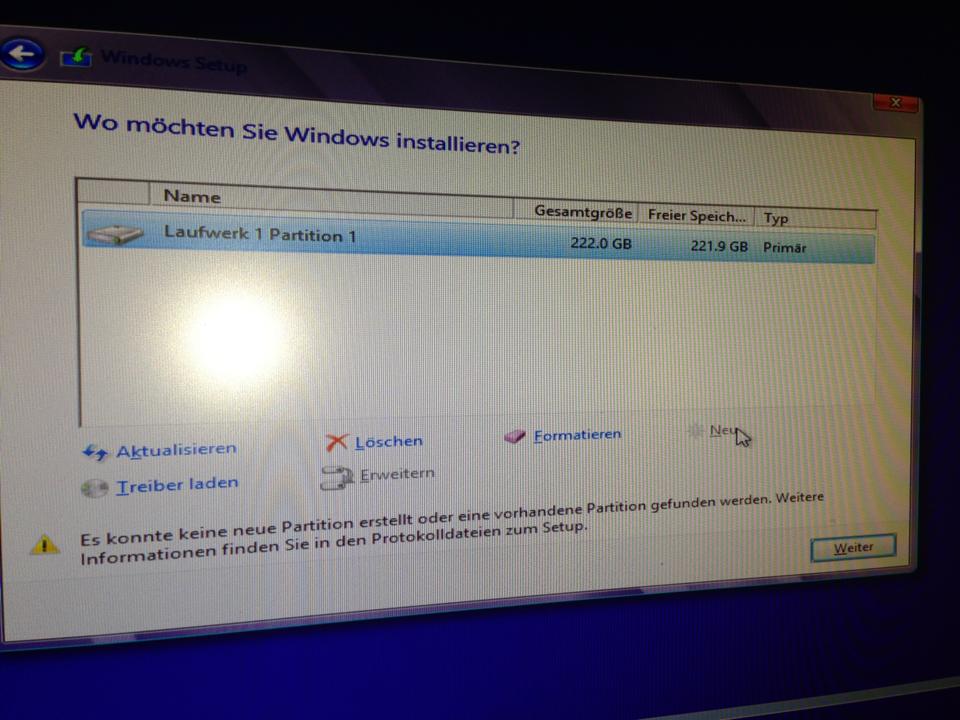

Wieviele Partitionen wurden erstellt, ist die Systempartition auch erstellt worden ?
hat es eventuell etwas mit dem UEFI zu tun? oder sowas?
Das sieht merkwürdig aus.
Lösch diese Partition mal nochmal über den Löschen-Button im Bild und lass dann über Neu die Partitionen neu anlegen, da muss mehr als eine bei rauskommen. Wenn eine Nachfrage kommt, mit OK bestätigen.
also er macht nur eine mehr nicht egal wie oft ich neu die Partition anlege :/ das gleich wie vorher

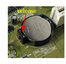

Und zu deiner Batterie-Frage, die ich iwie übersehen hab:
http://content.hwigroup.net/images/products/xl/146965/asus_p8z77v_pro.jpg
Bei dir muss die Graka raus, dann siehst du die ;)
also win8 DVD kann ich nicht probieren, da ich kein DVD Laufwerk habe... ( habe nur IDE aber das Board hat ja keinen Anschluss mehr... :/)
WIe mache ich die Batterie vom Bios raus?
ja ich finde persönlich win 8 besser :)
Öhm naja
Stromkabel VORHER ziehen! Dann 10Sekunden Einschalter drücken. Dann kurz an die Heizung fassen ;)
Nachdem du die Graka rausgemacht hast, siehst du halt die Batterie
Und an der einen Seite ist idR so ne Art Lasche, die man bissl zur Seite drückt, also weg von der Batterie
Dann kommt einem die Batterie meist schon entgegen.
Auf JEDEN FALL die Batterie am Ende nicht falsch rum reinmachen!
Irgendwo dürfte auf deinem Board auch nen Jumper sein zum resetten, aber ich machs immer über die Batterie^^
