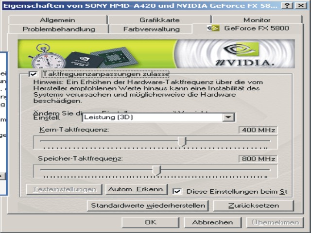

Und schau mal bitte auf das Bild , was heiß eigentlcih 2D-Modus und 3D-Modus ??!!
Wenn ich den 2D-Modus einschalte hat die Karte nur einen Takt von 300 / 600 und im 3D-Modus 400/800 ( und das ist laut ASUS auch der Standardtakt )

Das mit der Taktung ist normal, 2D Modus ist z. B. Windows.

das ist normal
hab auch ne fx5800 von terratec und das mit der taktung ist normal. Meine läuft im 3D-Modus sogar mit 500/1000, also auf ultra niveau und da schaltet sich auch nicht gleich der Lüfter im 3D-Betrieb ein, sondern erst wenn es zu heiß wird.
