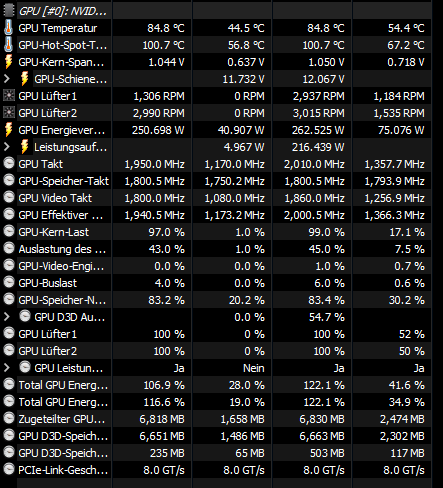

Der erste Lüfter meiner 2070 Super dreht sich nicht mehr in ausreichender Geschwindigkeit, wodurch die Grafikkarte zu heiß wird.
Das Problem ist gestern zum ersten mal aufgetreten.
Der beigefügte Screenshot zeigt die Grafikkarte nach ca. 2 Minuten voller Auslastung. Hier ist auch zu erkennen, dass Lüfter 1 deutlich langsamer dreht als Lüfter 2, jedoch sind beide Lüfter lt. HWInfo auf 100% Auslastung gestellt. Die Temperatur steigt weiter an, ich habe das spiel jedoch an dieser Stelle geschlossen (mehr als 100°C Hotspot Temperatur wollte ich der Karte nicht zumuten).
Meine Lüfterkurve ist seit ca. 2 Jahren unverändert und wurde mithilfe der Software "ASUS GPU Tweak II" eingestellt. Das hat bisher (und tut es immer noch für Lüfter 2) einwandfrei funktioniert.
Versuche ich über besagte Software den Lüfter manuell auf volle Leistung zu stellen, funktioniert das für ca. 2-3 Sekunden, jedoch auch nur sofern der Lüfter zuvor auf 0 U/Min reduziert wurde, danach reguliert sich die Drehzahl erneut auf ca. 1.150 - 1.500 U/Min und bleibt dort. Lüfter 2 hält auf manueller Einstellung die volle Drehzahl konstant.
Die Maximalen Drehzahlen können ebenfalls dem beigefügten Screenshot entnommen werden. Lüfter 2 erreicht auch hier eine etwas höhere Drehzahl (ca 2.900 zu 3.200 U/Min), wobei dies vermutlich ein Auslesefehler ist. Die Max. Drehzahl sollte bei ca. 2.900 U/Min liegen.
auf dem screenshot sind es knapp über 3000RPM, und das wäre völlig im rahmen der üblichen schwankung.
Um die Schwankung sollte es primär gar nicht gehen, das war mir nur zusätzlich aufgefallen. Das Hauptproblem ist, das Lüfter 1 diese Drehzahl nicht mehr länger als 2-3 Sekunden halten kann und die max. Drehzahl auch nur dann erreicht wenn er zuvor stillstand. Da er aber die Drehzahl zumindest Kurzeitig erreicht, hatte ich auch andere Fehlerquellen nicht ausgeschlossen.
