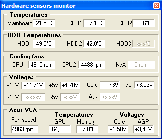

aber es gibt ein tool das nennt sich "Hardware sensors monitor" http://www.hmonitor.com
laut beschreibung soll es mit der asus karten laufen nur habe ich es nicht zum laufen bekommen.
ability to display monitoring data from some ASUS VGA cards
gruss
Suphi
so sollte es aussehen..

also bei mir erkannt er die Grafikkarte nicht.
ich hab da aber 2 rote werte:
ich hab jetzt erstmal Smartdoctor, und Ehanced triber gelöscht. kann es evtl. auch daran liegen das ich den Referenz treiber von nvidia installiert habe`?
edit2.
avhso ich kann bei cs 1.6 kein OpenGL verwenden, er sagt das ich das nicht unterstütze....
die anzeige geht nur mit der PRO version.
