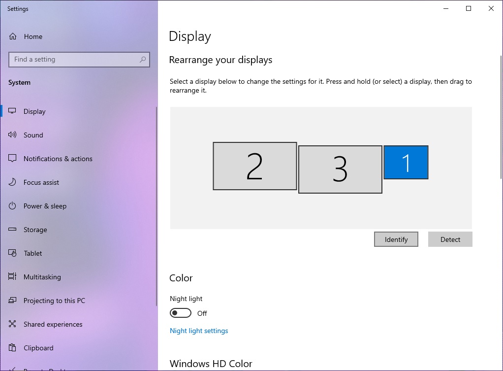

Also von Anfang an: Ich habe dieses Display zurzeit mit HDMI angeschlossen aber die 60Hz kotzen mich richtig an und deswegen hab ich mir gekauft ein 16K Displayport kabel damit ich meine 144Hz nutzen kann. Es kam immer wieder No-Signal da half aber immer das Kabel eine Minute ausstecken und PC ausmachen (kotz). Auf jeden fall hat es irgendwann garnicht mehr funktioniert und deswegen hab ich Amazon das Kabel wieder zurückgesendet und hab mir ein 8K Kabel bestellt.
Gut kam jetzt vorher gerade das Kabel, wenn ich es einstecke wenn der PC läuft kommt dies düdeldüt das er das Displayport Kabel erkennt.

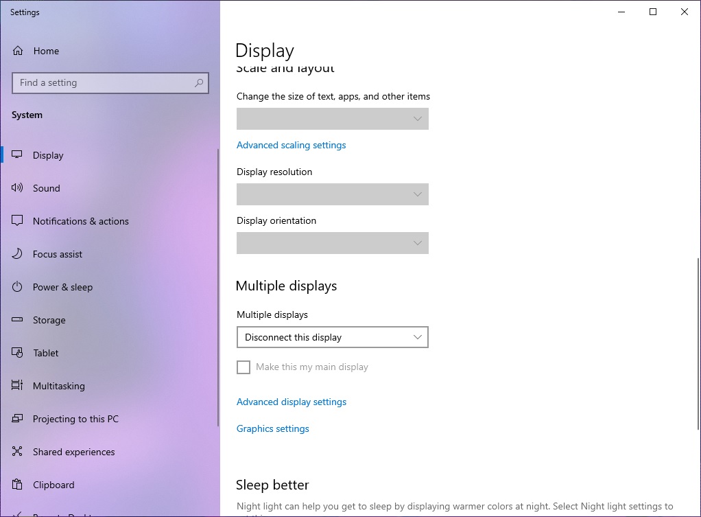

Jetzt bitte die Screenshots betrachten was mir da Angezeigt wird und in die NVIDIA einstellungen kann ich das auch nicht Anhacken.
Auf jeden fall steht das Display 2 das ist der ASUS Monitor mit HDMI angeschlossen und Display 3 das ist mein urralt Monitor der mit HDMI auf Displayport angeschlossen ist.
Jetzt steht da aber noch Display 1 das sollte der ASUS mit Displayport sein aber es steht bei Multiple displays "Disconnect this Display" und ich kann das auch nicht umändern weder in Windows noch in NVIDIA.

Nenne erstmal deine Hard- und Software:
  • Welche Windows Version?
  • Welche Treiberversion?
  • Welche Grafikkarte?
  • Welche Monitore sind insg. WIE angeschlossen?

Windows 10 Pro
Geforce Game Ready Treiber: 528.24
RTX2060
Hauptmonitor Asus VG248 wo ich das DisplayPort zum laufen bekommen will momentan mit HDMI angeschlossen
Zweiter Monitor Samsung SyncMaster BX2231 mit Displayport Output und HDMI Input
Ich habe gelesen mein Monitor von Asus unterstützt per HDMI nur 60Hz für 120 bzw mehr Hz benötigt man ein Dual Link Dvi Kabel oder Displayport.
Ich hatte vor kurzem noch eine GTX770 drinen wo ich den Monitor mit einem DVI Dual Link Kabel angesprochen habe.
Die RTX2060 hat aber nur 3 DisplayPort Outputs und einen HDMI.

Also wenn ich es richtig verstehe:
ASUS VG248 ist aktuell per HDMI angeschlossen. (HDMI-Ausgang der RTX2060 an HDMI-Eingang des Displays)
SyncMaster BX2231 ist per DP->HDMI Adapter angeschlossen. (DP-Ausgang an der RTX2060 an HDMI-Eingang des Displays).
Als erstes würde ich den Syncmaster mal per HDMI anschließen. (HDMI-Ausgang and er RTX2060 an HDMI-Eingang des Displays).
Dann hast du ein DP->HDMI Kabel übrig.
Teste damit mal das ASUS Display.
Dann weißt du zumindest, dass der Displayport-Ausgang der Grafikkarte OK ist.
Danach ersetze dieses Kabel mit einem Displayport<>Displayport-Kabel.
