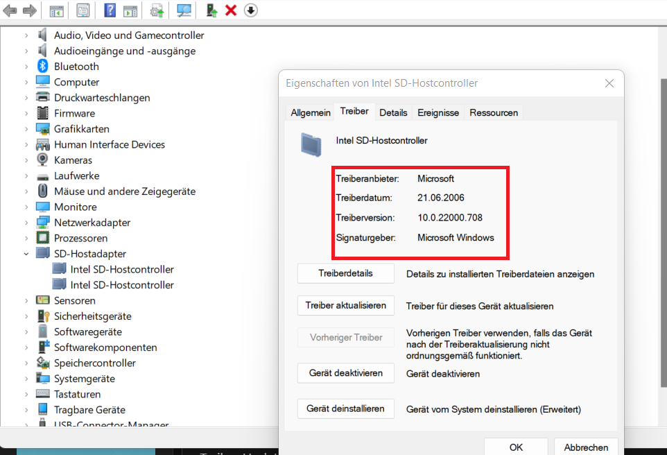

Treiber Update geht nicht, scheinbar ist nach 2006 nichts neues dazugekommen.

Die 2006 sagt nicht aus, dass der Treiber dieses Alter hat, sondern ist quasi ein Platzhalter damit du neue Treiber installieren kannst.
Wenn MS einen Treiber signiert, z.B. 05.05.2022, er basiert aber auf einer Treiberversion von 2021, könntest du nur mit Aufwand den neueren Treiber direkt vom Hersteller aus April 2022 installieren.
https://www.asus.com/de/Laptops/For-Home/All-series/Vivobook-13-Slate-OLED-T3300/HelpDesk_Download/
Vielleicht findest einen neueren Treiber oder direkt bei Intel schauen.
Reaktionen: madmax2010
Das hatte ich schon versucht, ich wusste nur nicht dass 2006 nichts zu bedeuten hat. ^^“
Beziehungsweise kann mir da jemand helfen dass ich brandaktuelle finde?

Wo finde ich Intel SD Hostcontroller Treiber? Ich finde nur dubiose Seiten über Google und bei Intel nur ein Tool was wiederum bei mir nichts findet.

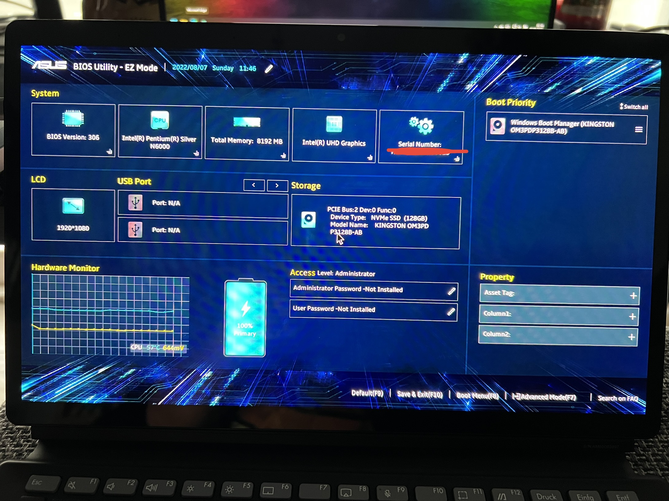

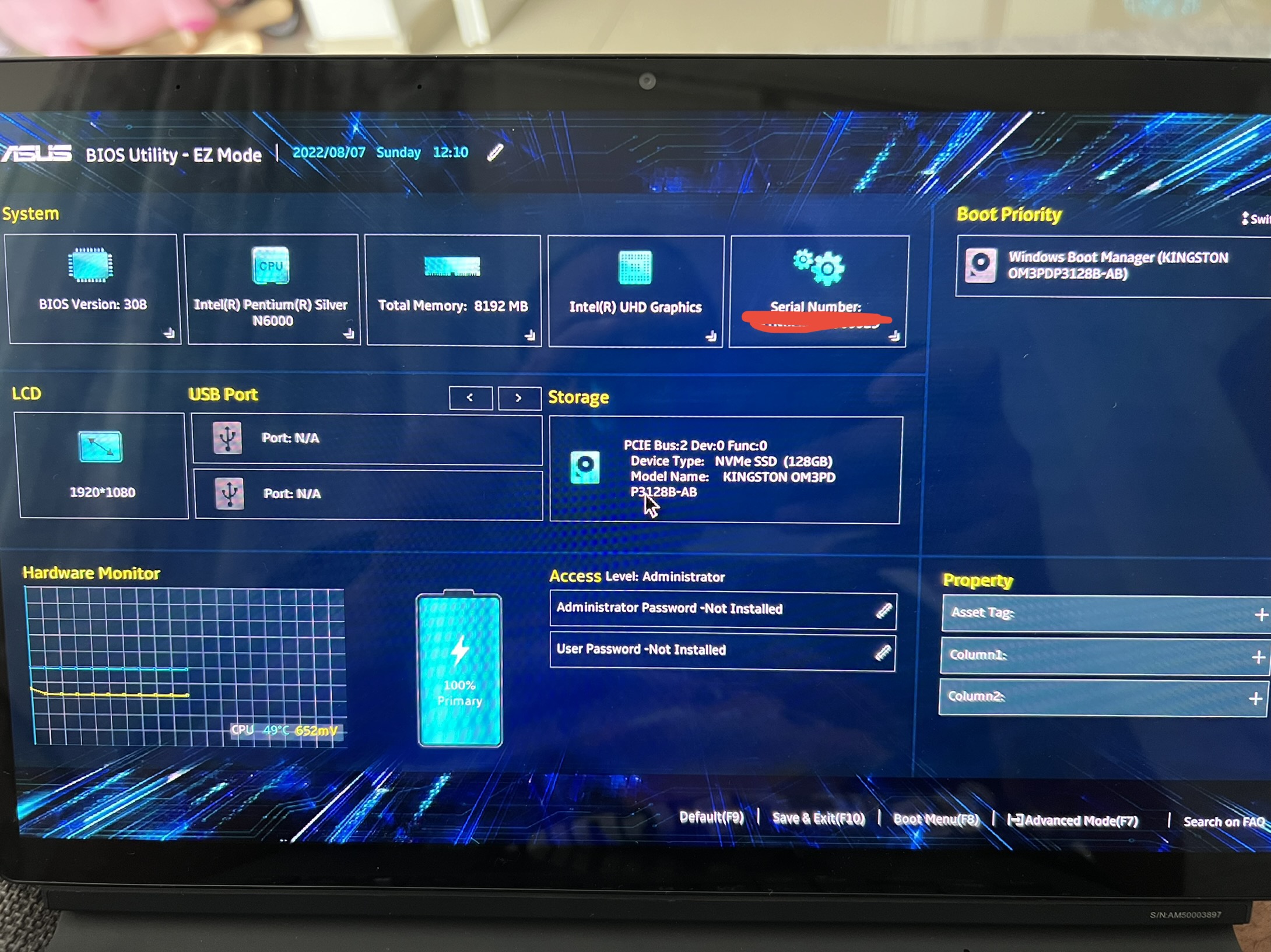

UEFI/BIOS 308 hast aber schon drauf?

Aber laut Test werden erst ab 256 NVME verbaut. ^^ BIOS 306
Somit veraltet, ich dachte es ist aktuell. Es wurde nämlich ein BIOS Update gemacht. Über Windows.
Ich melde mich später nochmal.
Nach BIOS Update ohne Erfolg, muss ich wohl Windows neu installieren und 100€ investieren =_= für neues Windows. Das ist mir zu teuer für ein try.
