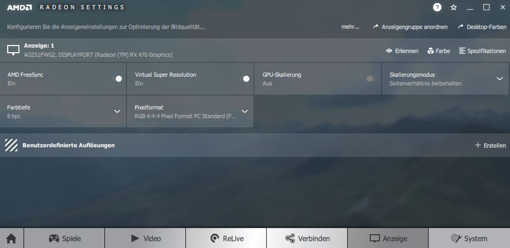

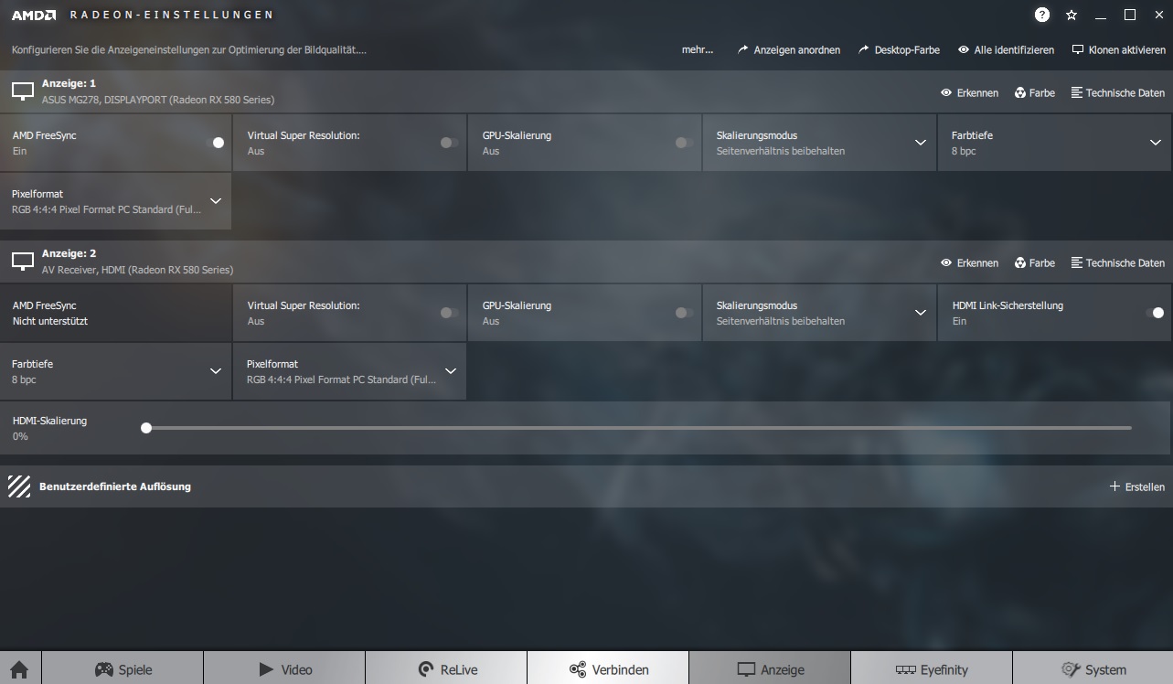

FreeSync im Menü des Monitors hast du aktiviert? Und im Wattman auch?
Also ich hatte mit einer RX480 keine Probleme mit dem Monitor, außer dass die 480 mir zu lahm war. Leider waren/sind die Preise für eine Vega64 mir noch zu hoch
Ja das ist natürlich an, und wie gesagt bei Fallout 4 oder Wolfenstein II ist es besser. Aber BF1 oder Dying Light ist das grausam .
Und an Wattman ähm, ka habe das noch nie benutzt ich schaue mal
