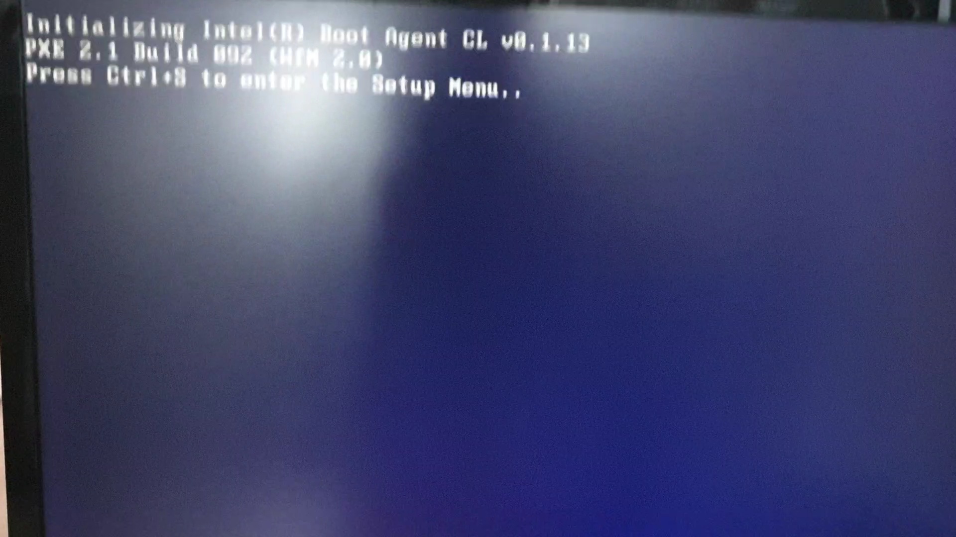

ich habe ein Problem mit dem Booten meiner Hardware. Der PC bootet immer direkt in das ezflash Utility wobei ein normales Hochfahren dann nicht machbar ist.

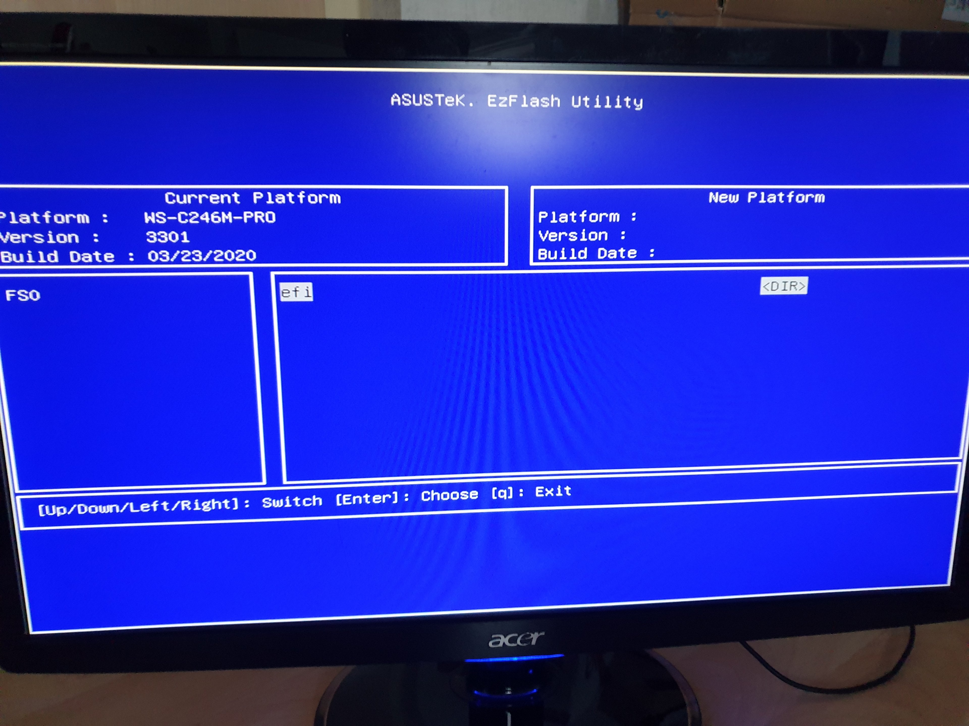

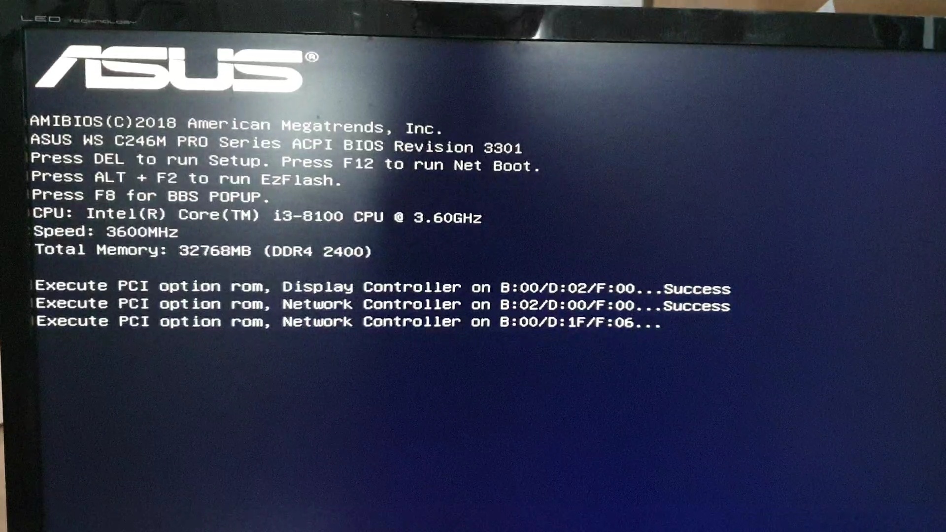

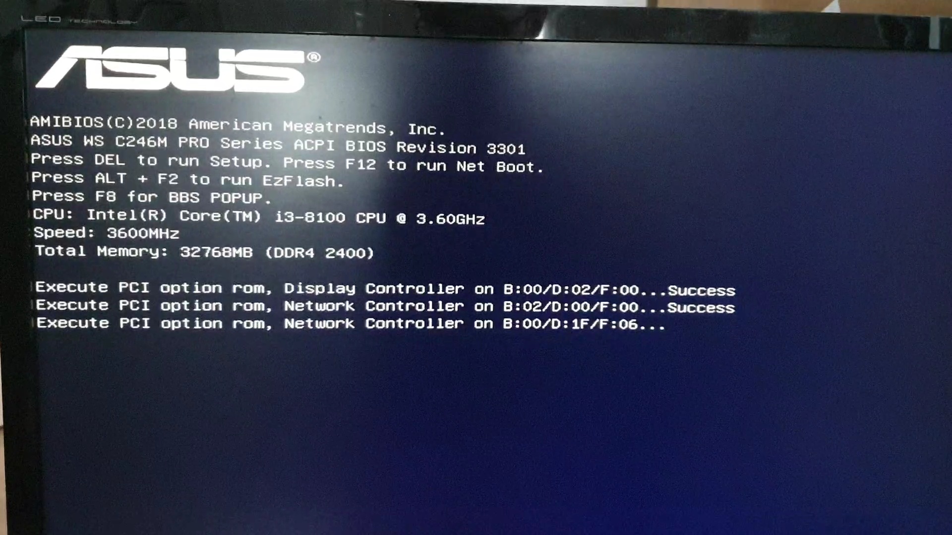

Das Mainboard fährt einmal hoch (ohne Bild), dann fährt es hoch (unter anderem mit Bild 1 und 2) und endet dann im ezflash (Bild). Durch zweimaliges drücken von q (beim ersten mal drücken zeigt er mir die Anzahl angeschlossener Tastaturen etc) komme ich dann in das Bios oder er booten (getestet mit DOS)
Bios Flash auf neuste Version, Bios Defaults geladen, verschiedene RAM Konstellationen.

Kannst du im EZ Flash einen USB Stick auswählen? Eventuell auf dem Wege mal ein neues Bios aufspielen.

Habe ich schon getestet --> ohne Erfolg.
Also flashen funktioniert.

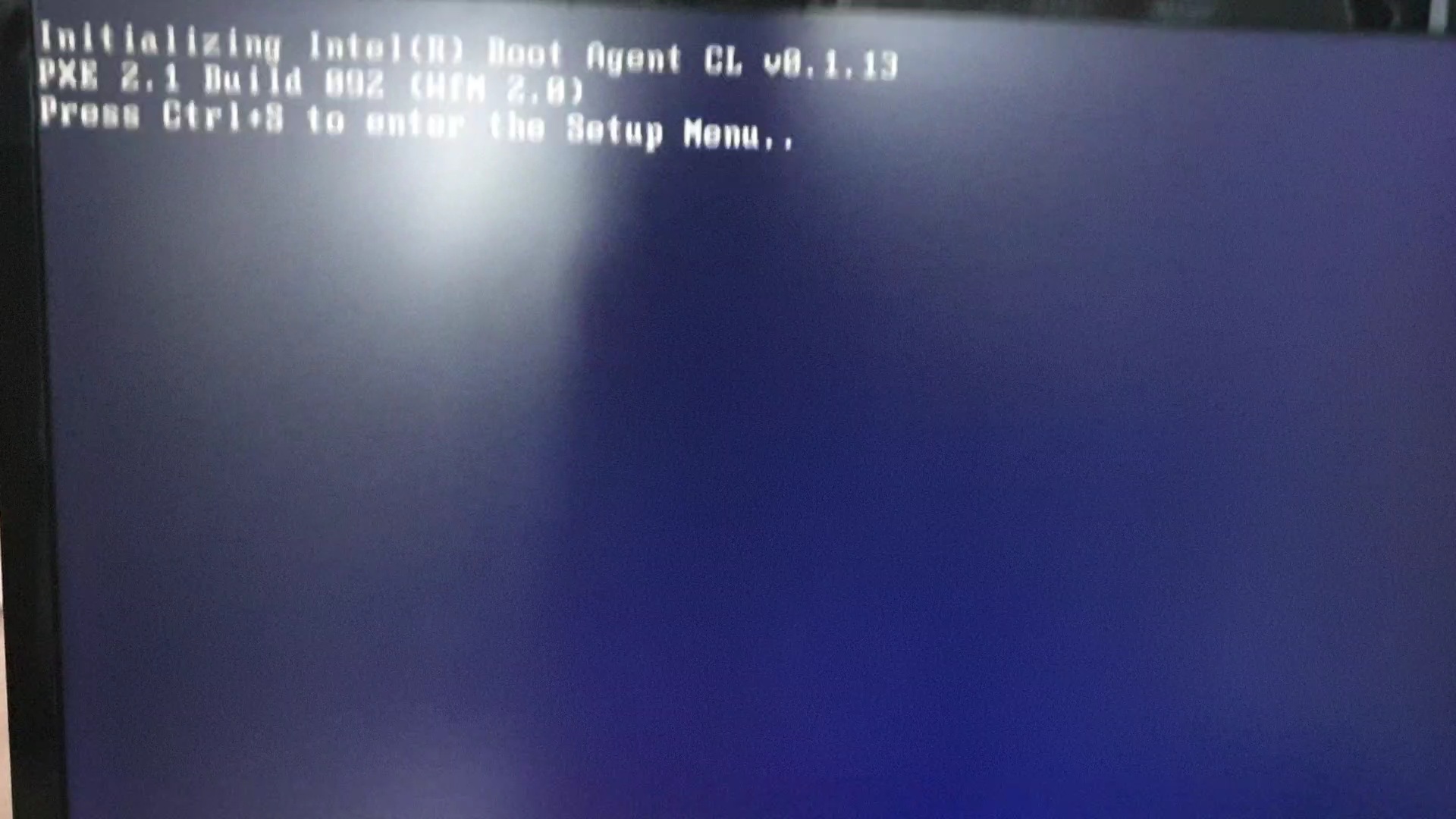

willst du das der Pc aus dem netzwerk bootet ?.
well der netzwerkboot agent erscheint ?
evtl. mal netzwerk boot auschalten im bios.
bootrehenfolge im bios ändern.
oder mal ein cmos clear auf führen bzw. bios reset jumper benutzen.
Das PXE - Boot ist anscheinend standardmäßig aktiviert, sollte jedoch nicht das Problem sein. Der PC soll mal ganz normal von von einem USB Booten (FreeNAS).

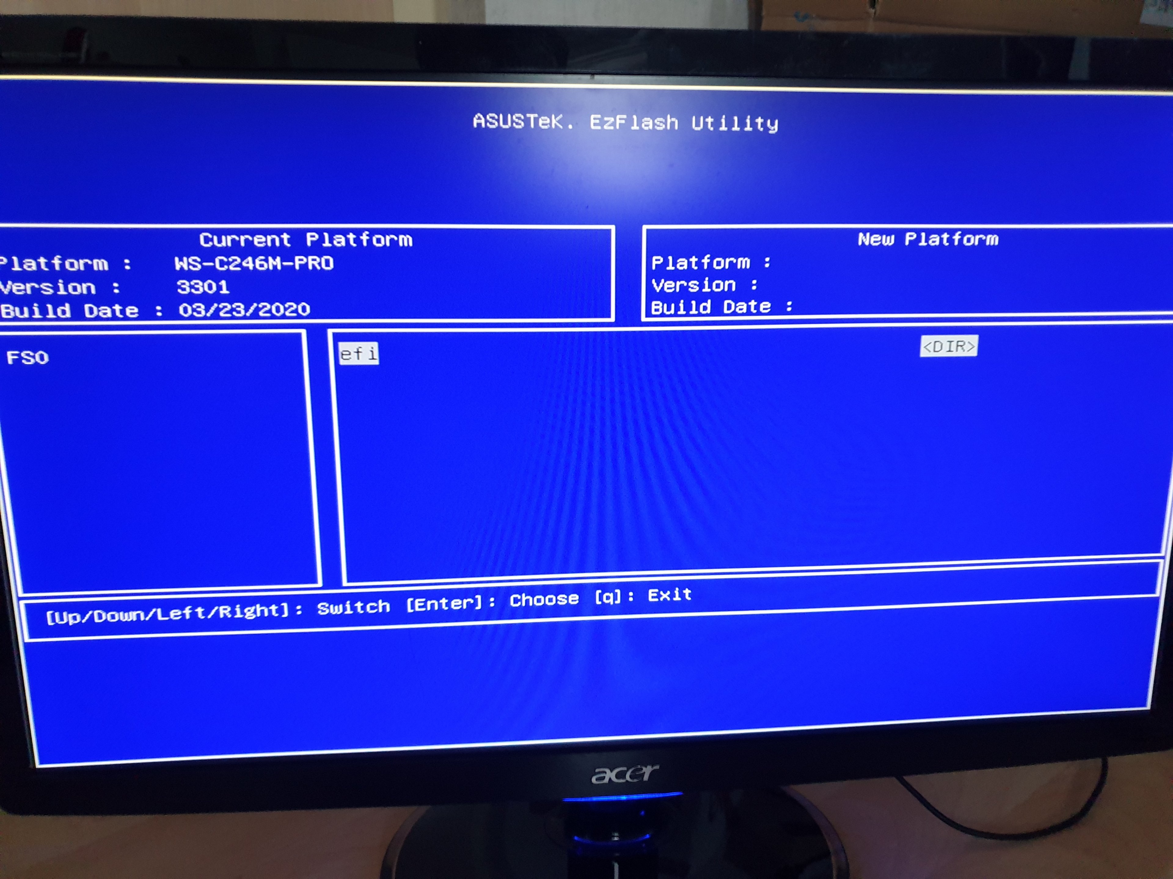

CMOS Clear kann ich mal machen, jedoch sollte der Flash ja die gleiche Auswirkung haben. Was mir noch aufgefallen ist, ist wenn ich im ezflash bin habe ich den Q Code b6.

Ich habe nur gesehen, dass es beim boot die Funktion gibt mit ALT+F2 in das ezflash zu wechseln. Es scheint so als denkt das Board, dass diese Tasten gedrückt sind. Das passiert aber auch ohne Tastatur oder anderes angeschlossen.
Eine Installation von TrueNAS hat auch funktioniert nur muss ich immer händisch das ezflash beenden.

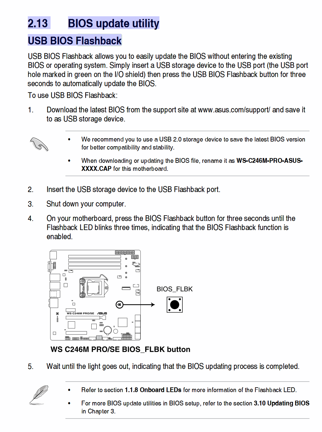

Siehe Handbuch 2.13 BIOS update utilityUSB BIOS Flashback
2.13 BIOS update utilityUSB BIOS FlashbackUSB BIOS Flashback allows you to easily update the BIOS without entering the existing BIOS or operating system. Simply insert a USB storage device to the USB port (the USB port hole marked in green on the I/O shield) then press the USB BIOS Flashback button for three seconds to automatically update the BIOS.To use USB BIOS Flashback:1. Download the latest BIOS from the support site at www.asus.com/support/ and save it to as USB storage device.• We recommend you to use a USB 2.0 storage device to save the latest BIOS version for better compatibility and stability.• When downloading or updating the BIOS file, rename it as WS-C246M-PRO-ASUS-XXXX.CAP for this motherboard.2. Insert the USB storage device to the USB Flashback port.3. Shut down your computer.4. On your motherboard, press the BIOS Flashback button for three seconds until the Flashback LED blinks three times, indicating that the BIOS Flashback function is enabled.
wait until the light goes out, indicating that the BIOS updating process is completed.
es gibt einen button auf dem board.
es gibt auch noch die möglichkeit über bupdater von asus.
siehe handbuch.
Usbstick evtl. mit fat32 formatieren.
Kann auch sein das es mit ntfs auch geht.
Mit dem USB Flashback hat es nicht funktioniert. USB war im richtigen Port aber die LED hat nicht mal einen Fehler angezeigt beim drücken. Spricht es hat da gar nichts gemacht.
Wie war der Usbstick formatiert ntfs oder fat32 ?
Dateiname der Biosdatei richtig ?
NTFS und fat32 geht beides laut Anleitung. Geht aber beides nicht. Dateiname ist ebenfalls richtig.
