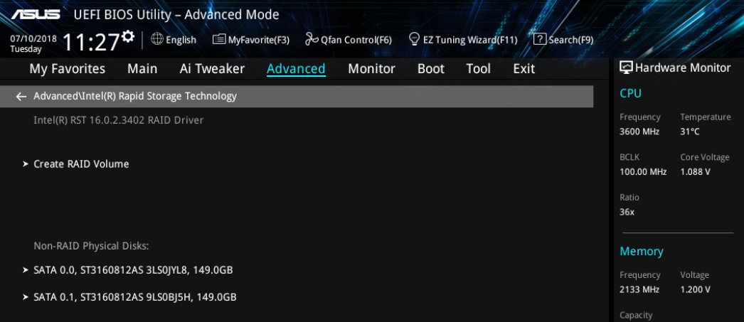

Mit diesem Mainboard kann man auch mit 2 M.2-SSDs, wenn man im BIOS den Controller auf RST Premium controlled gestellt hat und auch die M.2-SSDs unter die "Fuchtel" des Controllers stellt, ein RAID1 (z.B.) mit diesen M.2-SSDs erstellen. Habe ich schon mal gemacht und hat auch funktioniert bzw. läuft tadellos. Nun wird hier ein Datenbankserver benötigt, der sehr viele Lesevorgänge produziert. Da dachte ich mir, ich nehme die obigen Microns, da die eine höhere TBW haben als alle anderen Server-SSDs. Die SSDs selbst werden vom MB korrekt erkannt und ich kann sie einzeln ansprechen und auch Windows installieren. Jedoch tauchen sie, trotzdem ich sie auf "RST controlled" gestellt habe, nicht in der RAID-Übersicht auf, damit man mit ihnen ein RAID erstellen kann. Auch nachträglich im Windows mit installierter Intel RST-Software ist das nicht möglich. Das RAID soll einzig für die Datensicherheit dienen - Backup gibts natürlich zusätzlich per VEEAM.
Ich habe leider nur noch eine andere M.2-SSD rumliegen, eine Samsung 980 Pro 2TB, die wird problemlos in der Übersicht (siehe angehängtes Bild aus dem Handbuch von ASUS) angezeigt und wenn ich eine 2. davon hätte, könnte ich damit das RAID erstellen. Das BIOS des MB habe ich geupdated, ohne Erfolg.
Woran könnte es liegen, dass ausgerechnet diese Micron-SSDs nicht angezeigt werden? ASUS habe ich schon mal angemailt, aber vor morgen bekomme ich da ja keine Antwort. Vielleicht hat ja jemand von Euch Spezialisten hier schon mal einen ähnlichen Fall gehabt oder eine Antwort/Erklärung dafür?
