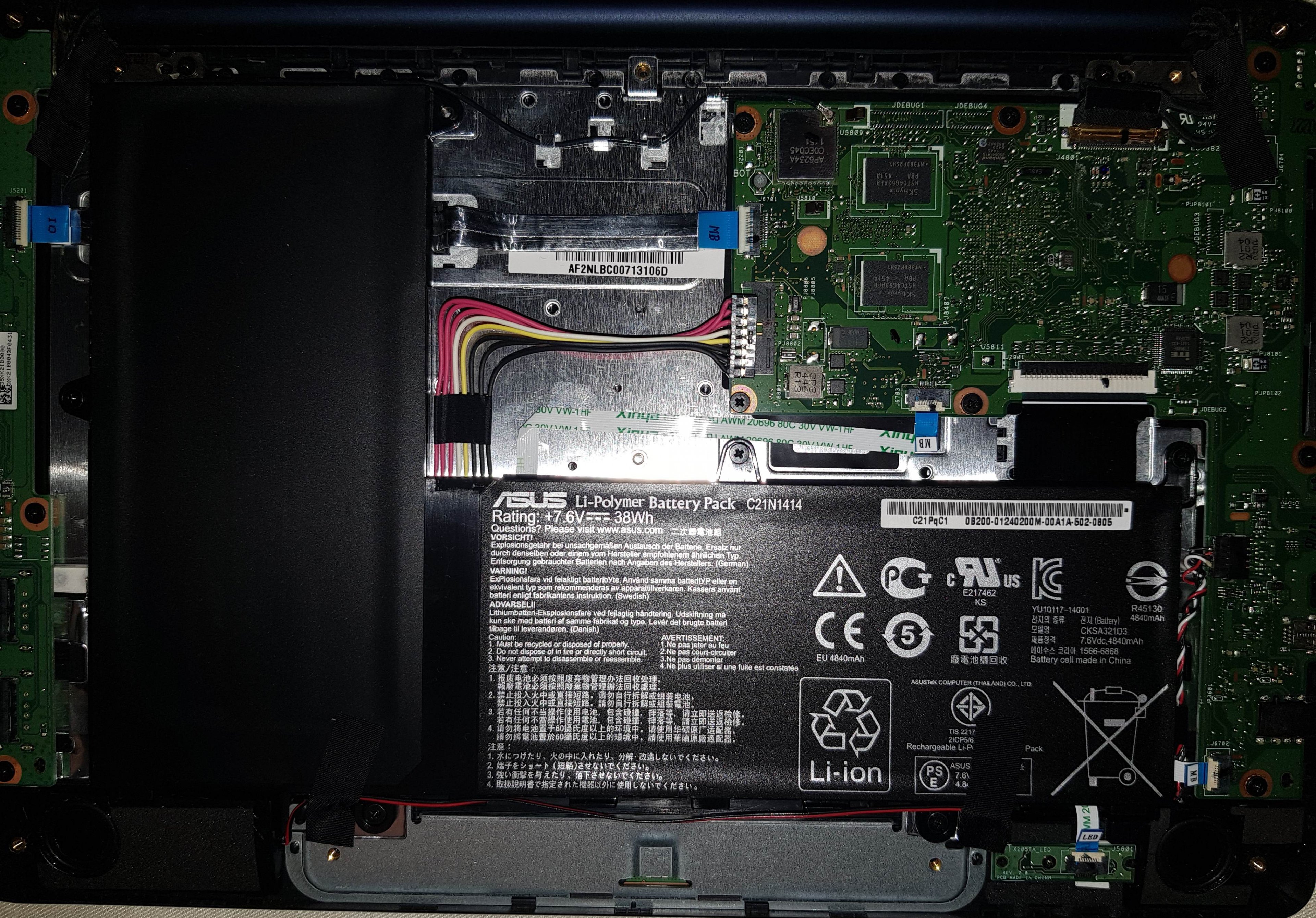

Moin,
Ich hab den Netbook selten im Einsatz gehabt, eher nur um einwenig zu surfen und paar Sachen zu schreiben, dürfte jetzt schon 2 Jahre auf dem Buckel haben ist aber nicht viel gelaufen eventuell 40-50 Stunden wenn überhaupt.
Ich wollte letztens wieder dran, aber der Bildschirm zeigt nichts an, ich hab schon einige Sachen ausprobiert.
- Powerbutton 15 Sekunden gedrückt halten und neu anzumachen
- HDMI Kabel an den Monitor angeschlossen, wird nichts angezeigt
- Wild irgendwelche FN-Kombinationen gedrückt
- Den Bodendeckel abgeschraubt um den Akku vom Mainboard zutrennen (laut einigen Einträgen und Videos soll das helfen) hat aber auch keine Besserung vollbracht.
- Eine Taschenlampen aufs Display aufgelegt und angeschaltet um sehen ob eventuell nur die Hintergrundbeleuchtung kaputt ist,
aber ich weiss garnicht ob das was bringt wenn man von vorne drauf scheint.
Deswegen wollte ich mal hier Fragen ob noch jemand Ratschläge oder Tipps hätte ich die probieren könnte, aber ohne noch irgendwie Geld in Equipment rein zustecken.
Wäre schade um das hübsche kleine ding wenn es garnicht mehr wollen würde :D
Danke schonmal falls jemand antworten sollte :)

@TE: Akku abklemmen, BIOS Batterie abmachen, Einschalter wiederholt drücken, 5 Minuten warten, alles wieder einbauen, läuft mit ziemlicher Sicherheit danach wieder. Pfiffig wäre es noch die Spannung der BIOS Batterie (nicht die vom Akku!) zu messen ;)

Der Sinn hinter einer Bios Batterie ist mir bekannt, aber das Ding ist so klein und kompakt und der Akku fest verbaut ist das es meines erachtens garkeine gibt, laut meinen Recherchen von grade eben gibt es auch anscheinend keine :D
Zbs wird hier das MB ausgebaut,
aber hab nirgends eine Knopfzelle erblicken können.
Deswegen wird wohl immer auf den Akku abzuklemmen hingewiesen.
Aber trotzdem vielen dank, falls du noch andere Ideen hast wäre ich sehr dankbar :D
Naja, bin nicht weiter gekommen, meine Vermutung, das Mainboard is kaputt.
Werde mal schauen ob ich einwenig Geld in ein neues MB Investiere bzw ein Kaputtes X205TA irgendwo auftreibe.
Aber schon krass, dass das Netbook an sich nur die eine kleine Platine ist.
