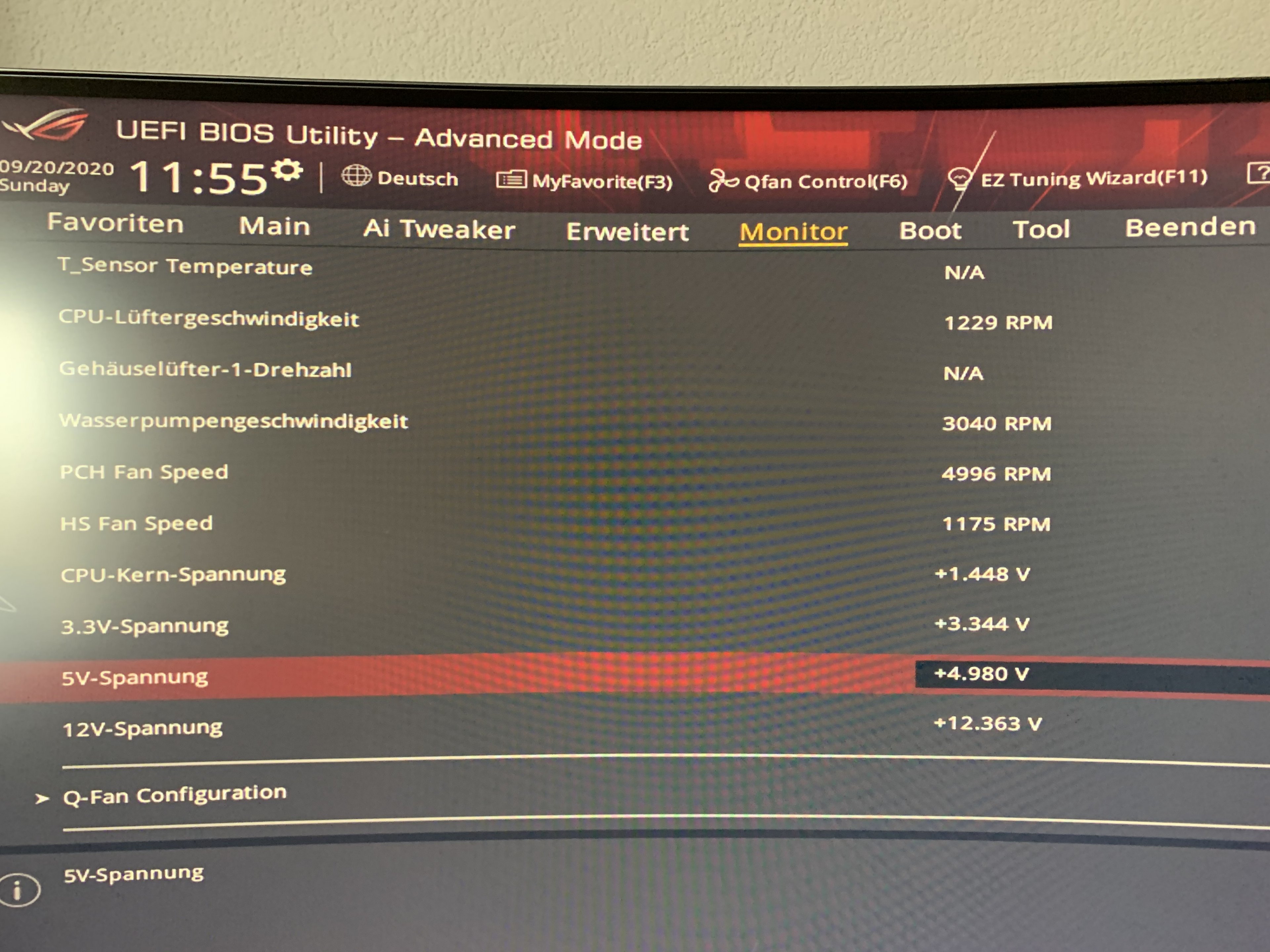

Hallo

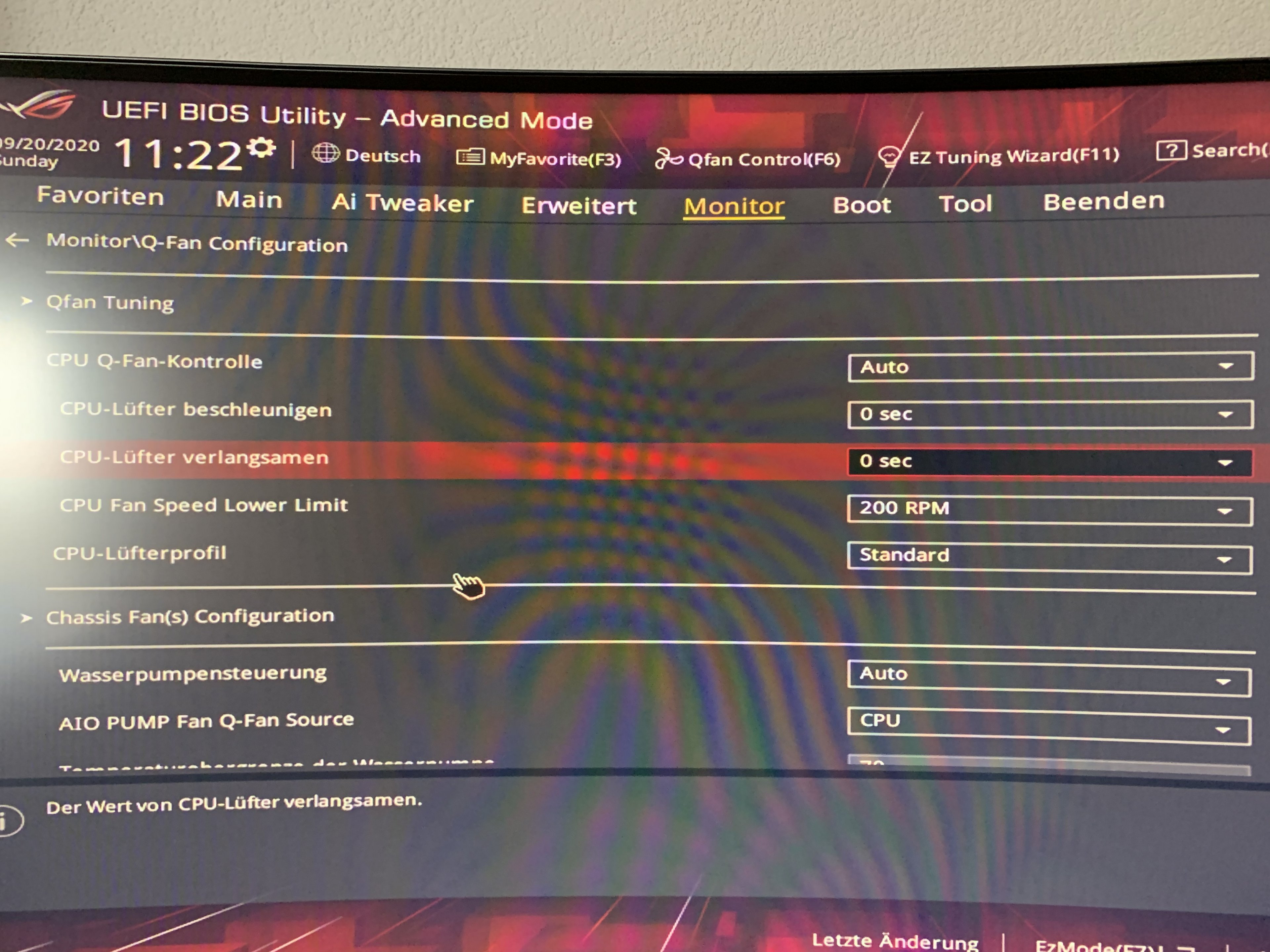

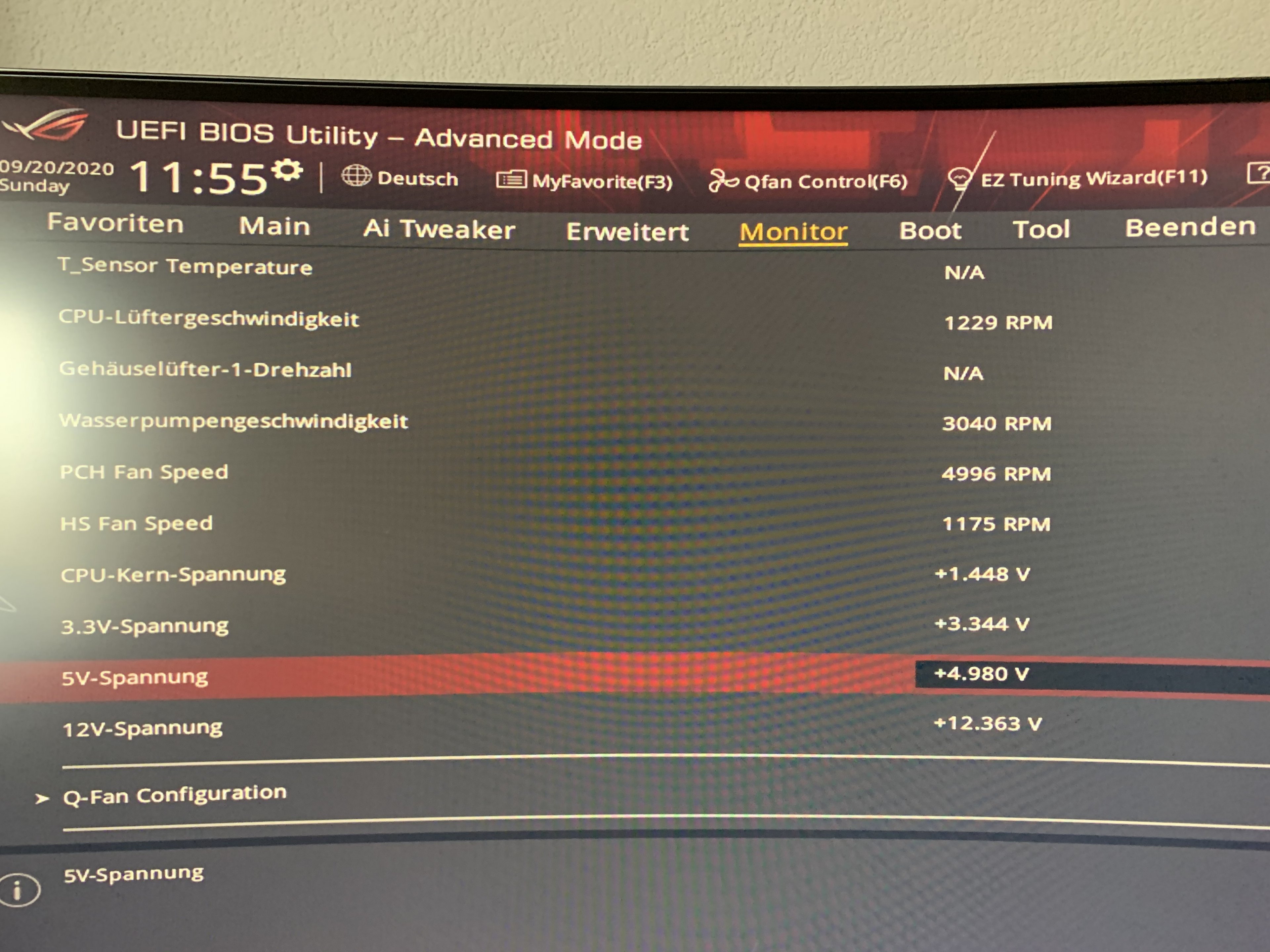

Mein Lüfter der Waserkühlung der Cpu Dreht ständig hoch und runter..
Was muss ich hier einstellen? Verlangsamen oder Beschleuningen? was für werte nehme ich da?

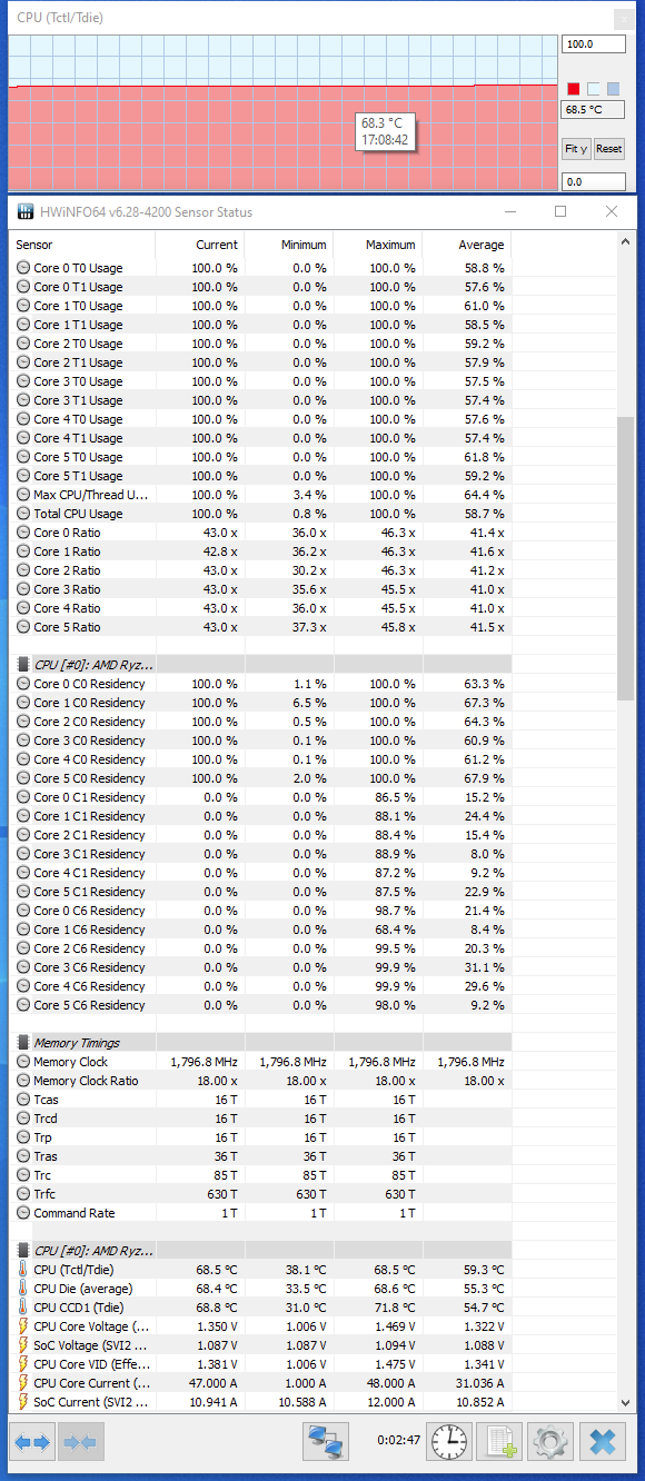

die Cpu ist ein 3600XT der die Temperatur in hohen abständen wechselt..z.b von 45 auf 60grad obwohl er im Desktop Betrieb nix zu tun hat..
Wasserkühlung ist eine Enermax Wasserkühlung »Aquafusion 240 mm« und ist am Cpu Anschluss und Wasserpumpen anschluss angeschlossen
Kann mir jemand helfen?

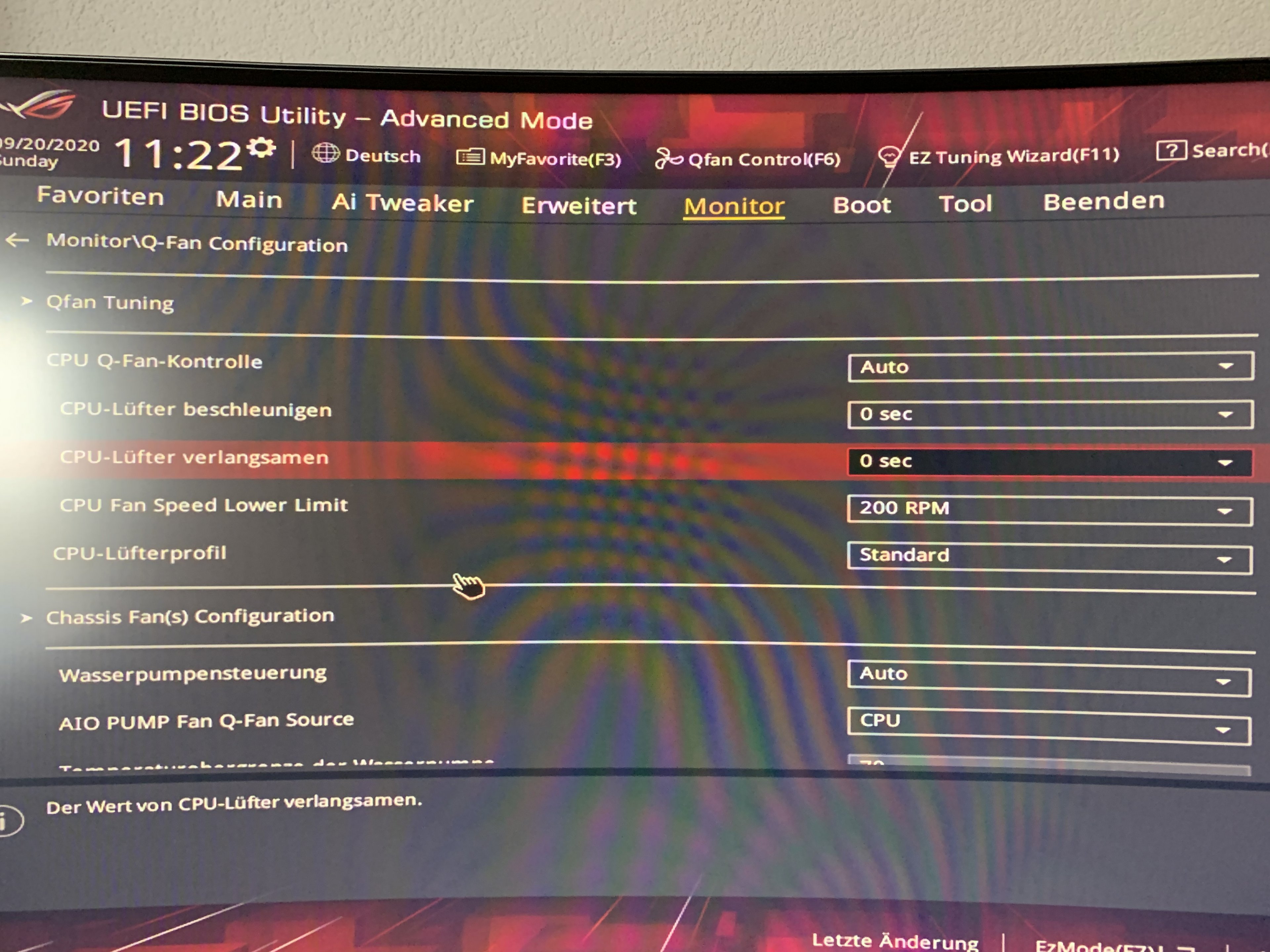

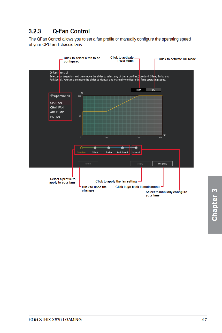

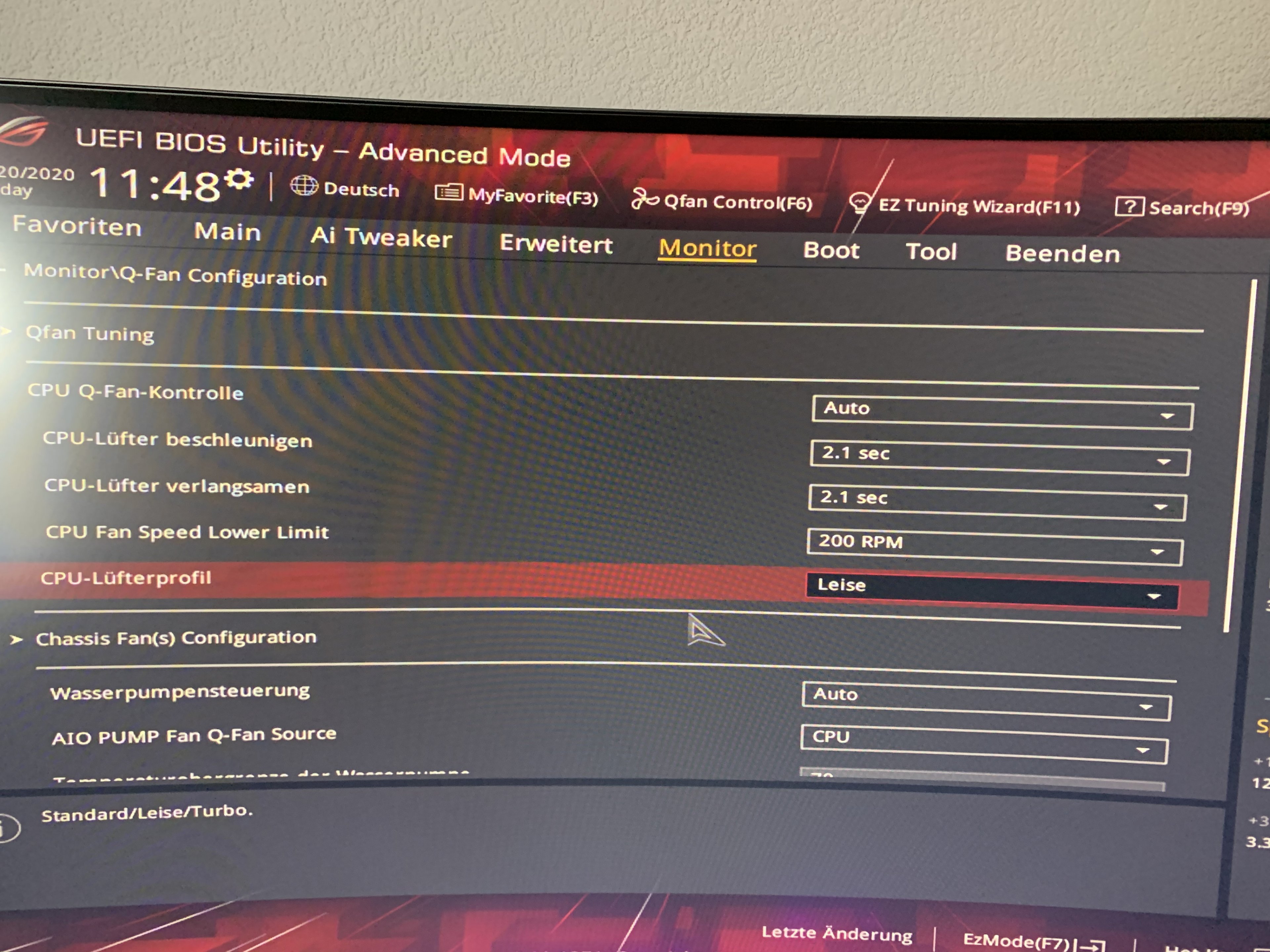

Ja, das kann im BIOS eingestellt werden: Zeitverzögertes Anlaufen der Lüfter.
Stelle sie auf 2-3 Sekunden und Du hast Ruhe.
Beschleuningen und Verlangsamen?

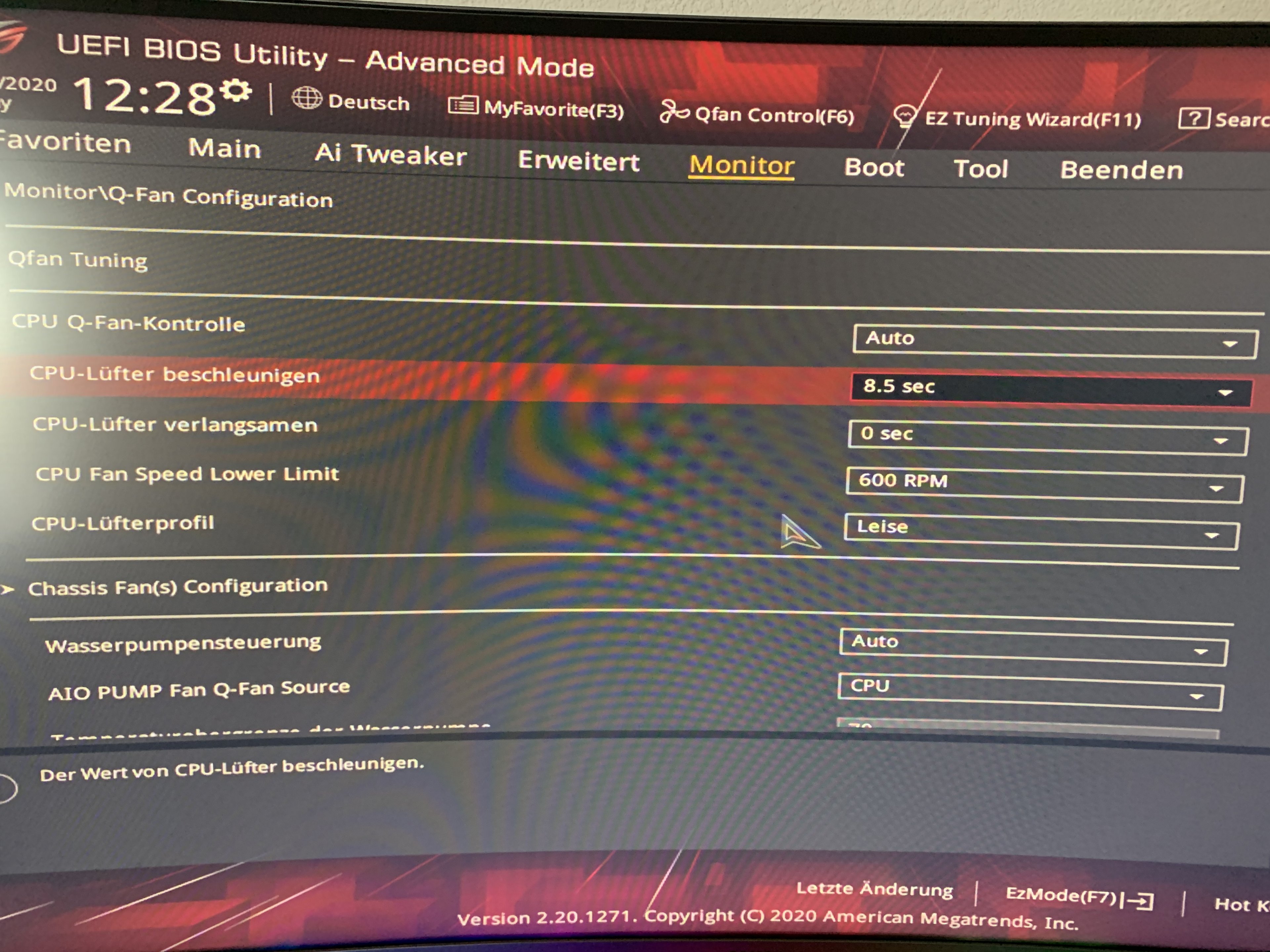

hab ich soeben gemacht aber er regelt immer noch hoch und runter.... beide werte einfach noch höher einstellen?

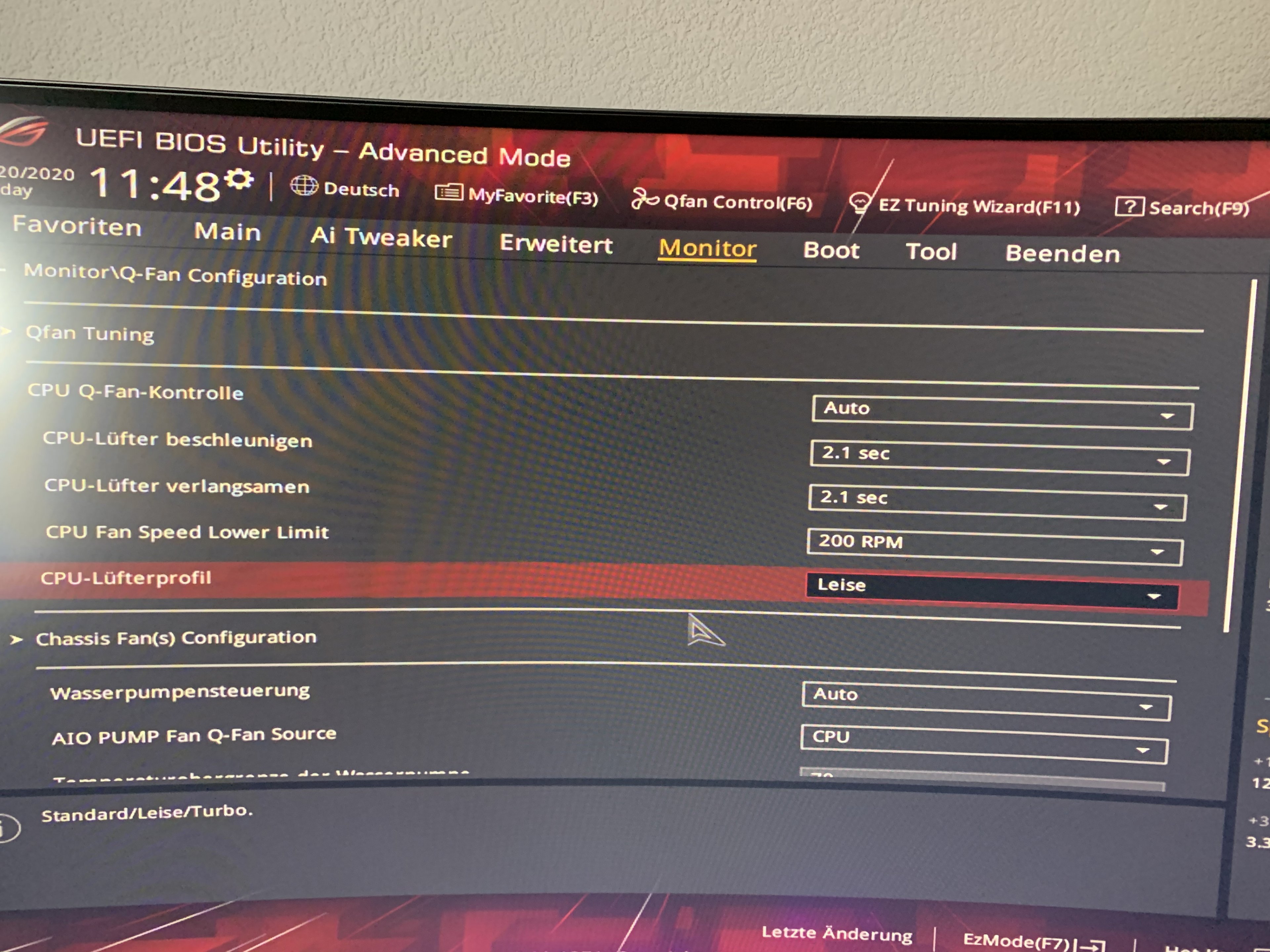

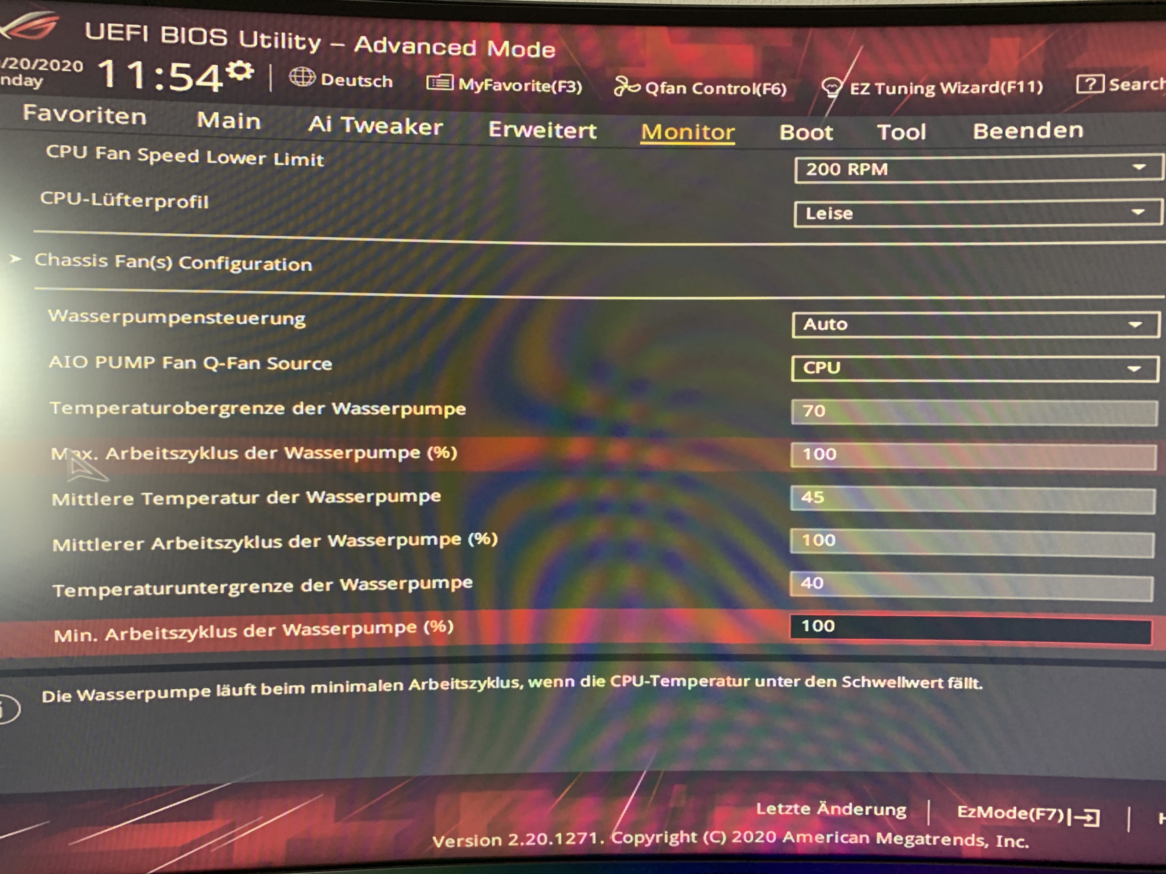

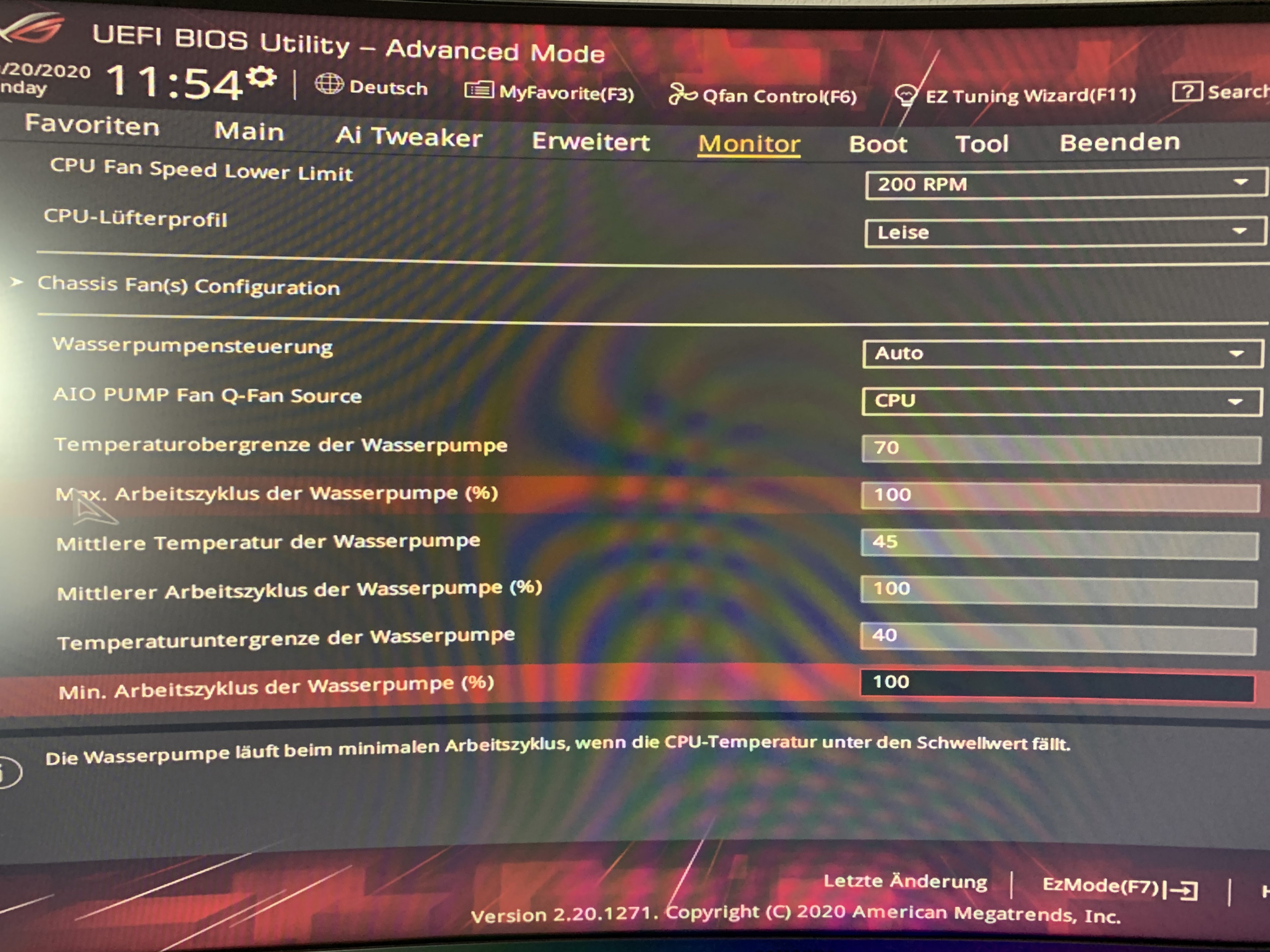

Hast du deinen Pumpen Anschluss auf Pumpe umgestellt? Lass die Pumpe auf max laufen und die Lüfter auf silent. funzt bei mir mit meinem Asrock x570 extreme 4 und meiner Lian Li galahad AiO

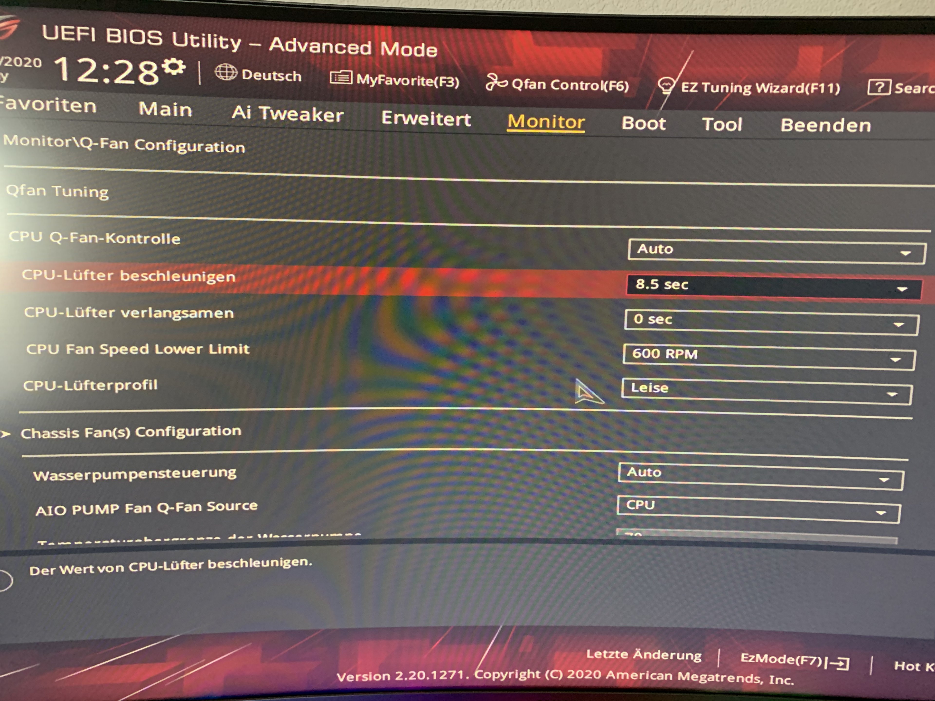

Recherchiere Mal, wie langsam Deine Lüfter minimal laufen können. 200Umin erscheint mir arg wenig.
Stelle Mal die Mindestgeschwindigkeit auf 600 Umdrehungen...
500 – 2,000RPM
ok versuch ich gleich mal :)
Meine cpu macht auch extreme temperatursprünge...von 40 direkt auf 60 sobald nur 2 Prozent last drauf sind... .
takt ist auch ständig bei 4450mhz und selten darunter... evtl liegt hier der fehler der temperatursprünge?

Hauro schrieb:
Die Lüfter-Einstellungen anpassen. Die Einstellung 'CPU-Lüfter verlangsamen' sollte die kurzzeitigen Schwankungen ausgleichen.
CPU-Lüfter verlangsamen = die Sekunden erhöhen ??
und bei Beschleuningen auch ?
sollten beide gleich viel Sekunden haben?
Habe in den Energieoptionen jetzt auf "Energiesparmodus" umgestellt und der takt pendelt sich jetzt bei 2196mhz ein und der lüfter dreht nicht mehr hoch und runter..cpu lüfter läuft jetzt bei 1025rpm..
sobald ich wieder auf "AMD ryzen balanced" gehe dan geht der takt sofort auf 4475mhz bei der kleinsten Belastung...
liegt wohl an der cpu?
Takt bleibt jetzt auch beim zocken unten.... sont ist er imme bei 4475mhz im amd ryzen balanced programm -.-

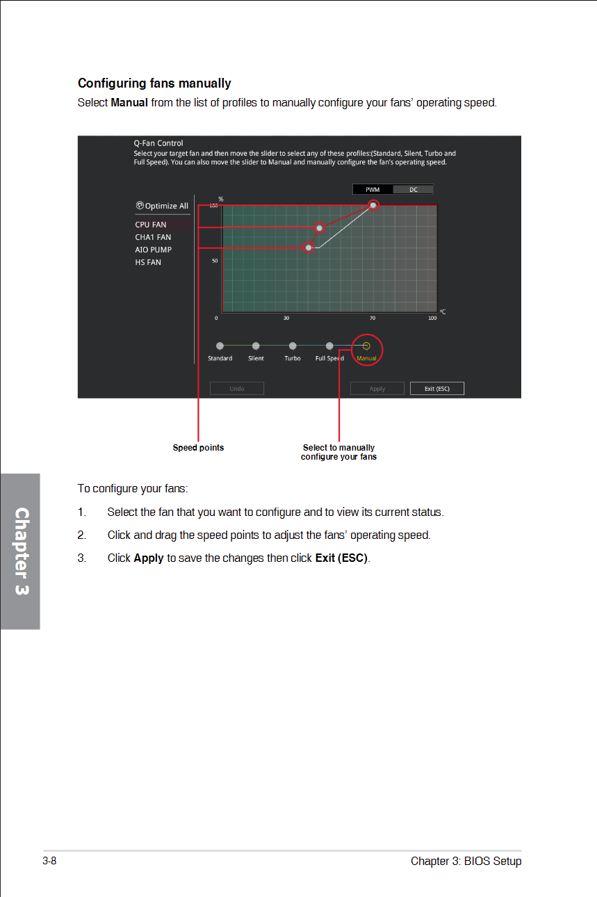

Sollte wie bei MSI 'step up time' und 'step down time' sein. Daher nur die Zeit-Verzögerung für das hoch drehen des Lüfters anpassen um kurzzeitige Temperaturerhöhungen auszugleichen.
Im Manual steht nicht zur Einstellung, es sollte im UEFI eine Hilfe/Beschreibung geben.

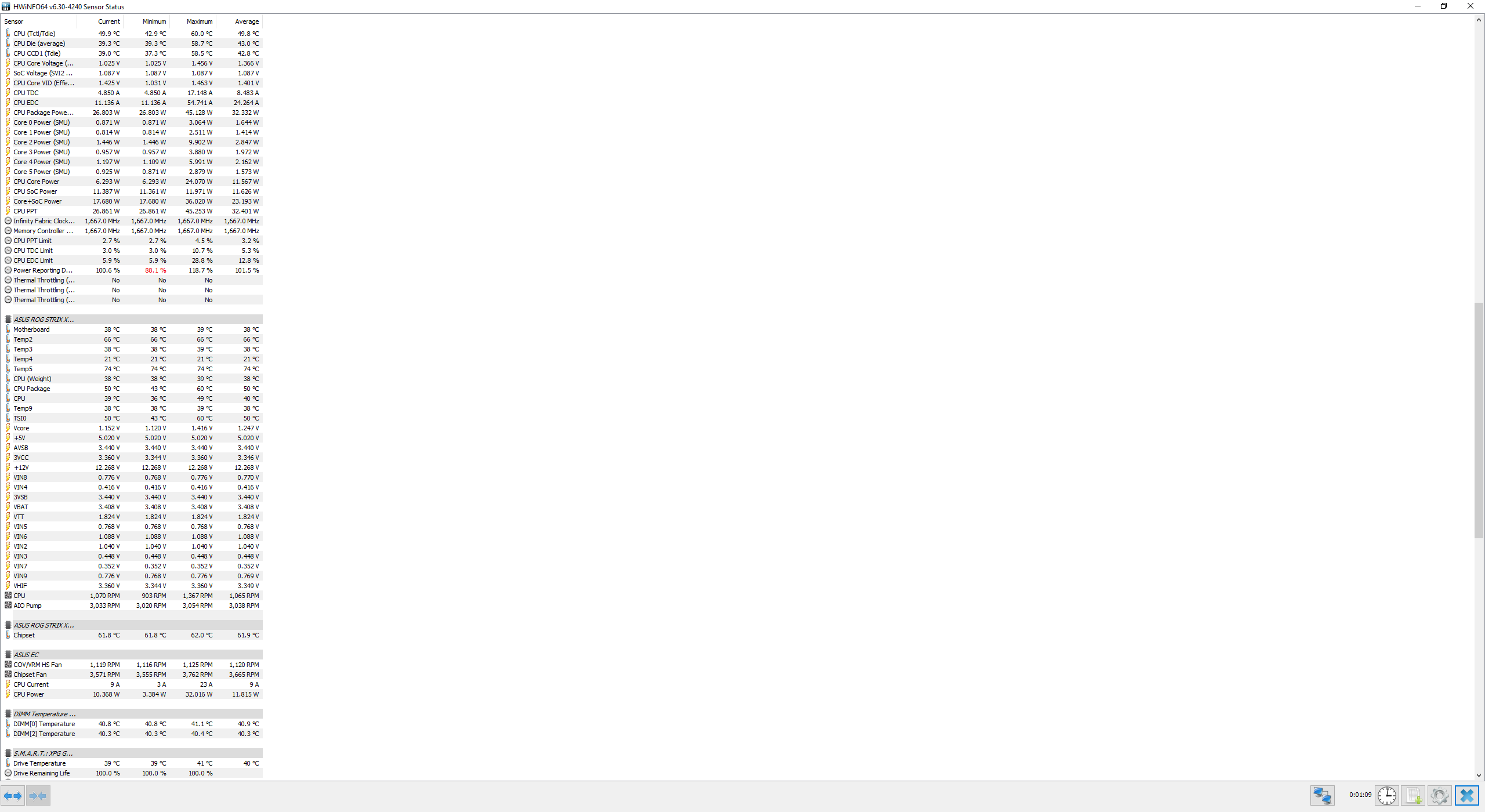

Taugt diese wasserkühlung die ich habe überhaupt was? =
Enermax Aquafusion 120 m

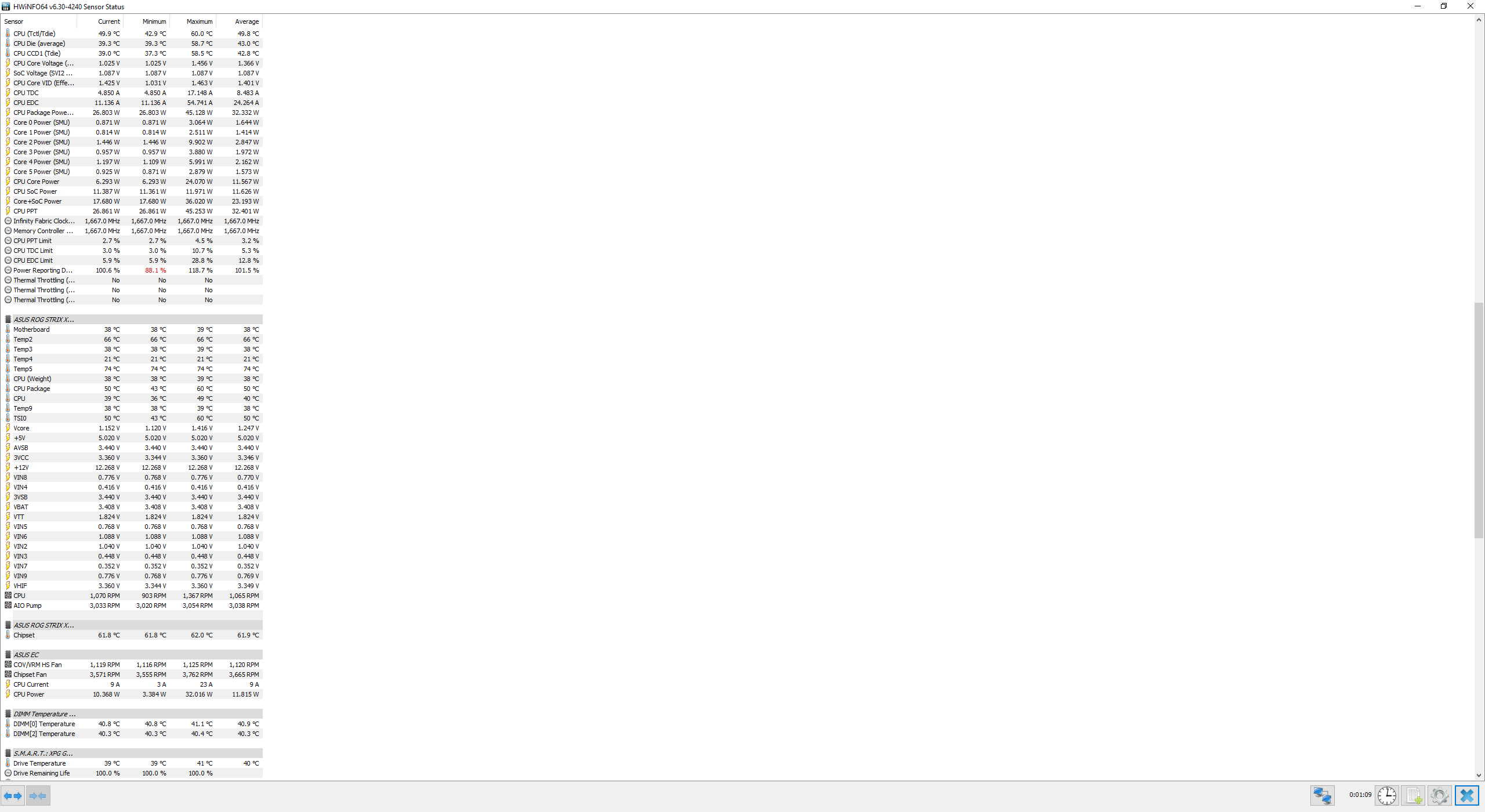

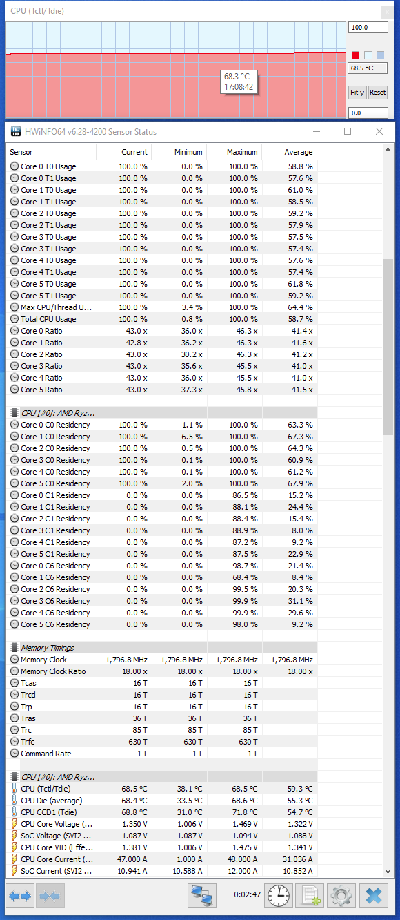

Im Anhang noch 2 bilder
"beschleunigen" auf den nächst höheren Wert einstellen. Dann wartet er solange wie du eingestellt hast mit dem hochdrehen wenn sich die Temp ändert.
120er AIOs sind guten Lüfkühlern (Macho02, Mugen5, Dark Rock 4) immer unterlegen.
ok mach ich:)
und verlangsamen so lassen?
Ja, dann ist er wieder leise sobald die Last vorbei ist.
120er AiOs sind eigentlich ziemlich witzlos. Ich würde mal mit den Drehzahlen des Lüfters experimentieren ab wann der hörbar ist und die minimale Drehzahl knapp drunter ansetzen aber nicht unter die jetzigen 600
so bei beschleuningen ist er jetzt auf 12 Sekunden.. das nächst höhere ist 25 sekunden
