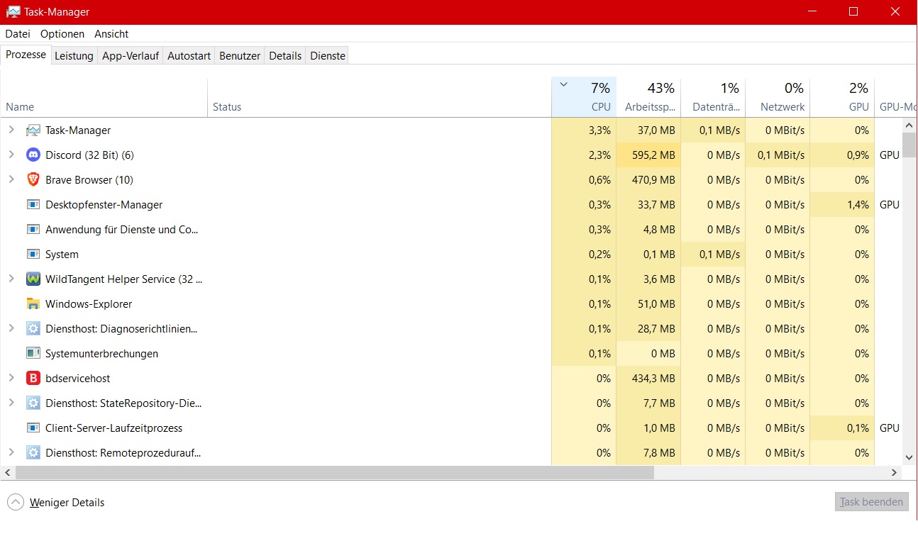

Dann poste doch mal einen Screenshot vom Taskmanager. Riechen können wir nicht was bei dir alles läuft.

Du kannst die Liste nach CPU-Auslastung sortieren. Da reichen dann die obersten Programme. Muss aber in einem Moment passieren, in dem die Lüfter heulen.

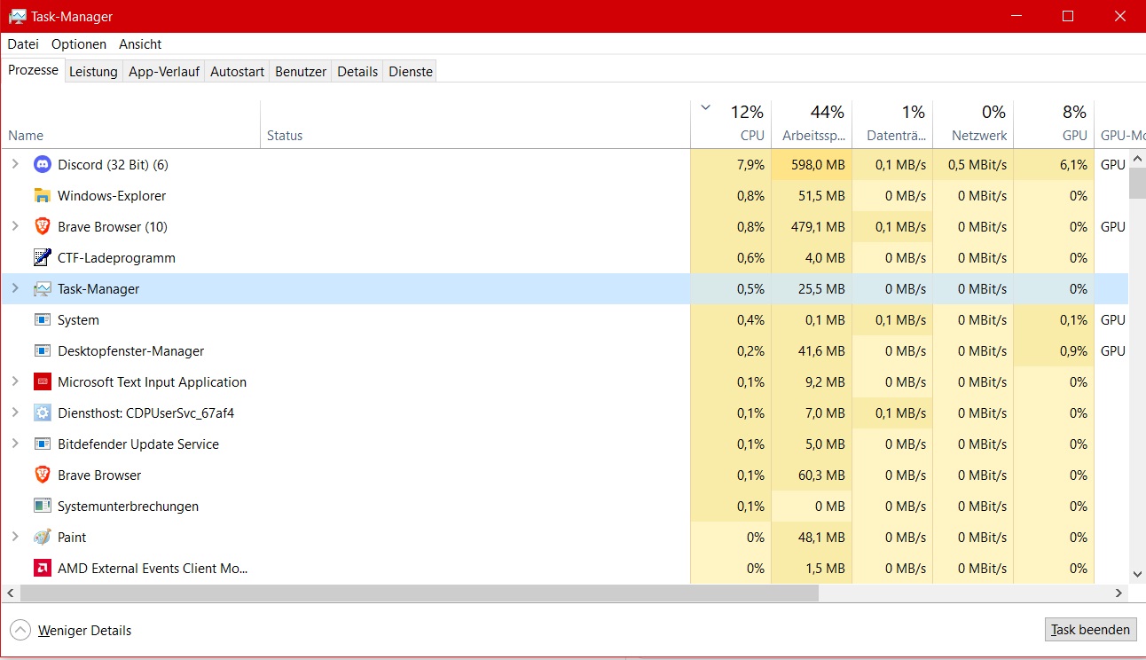

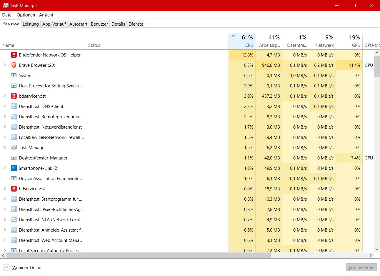

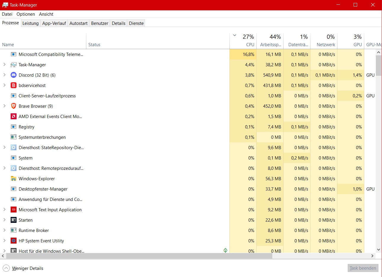

Der Laptop war jetzt die ganze Zeit im Akkubetrieb. Jetzt hat er nach dem Netzteil verlangt und der Lüfter ist mit dem Anschließen direkt wieder hoch gefahren. Schieberegler steht mittig.
Hier die Screenshots vom Taskmanager:
Zwei während des Akkumodus
und eins als er grade voll hochdreht nach dem Anschließen vom Netzteil:
Dieses ständige hoch und runter drehen macht er wohl eher, wenn er am Netzteil hängt. Muss ich weiter beobachten um diese Vermutung zu bestätigen.
EDIT:
Hier habe ich ihn grade wieder beim hochdrehen erwischt. Die CPU-Auslastung reduziert sich schnell, sobald ich den Taskmanager öffne.

Das ist grundsätzlich normal und richtig so. Wenn er am Netzteil hängt dürfen die Komponenten mehr Strom verbrauchen, werden heißer und dementsprechend haben die Lüfter mehr zu tun.
Auf dem ersten "Hochdreh"-Screenshot erzeugt "Microsoft Compatibility Telemetry" Last. Auf dem zweiten ist es Bitdefender. Ersteres ist von Windows. Die beiden kommen sich, soweit ich auf die Schnelle recherchieren konnte, wohl gerne mal ins Gehege und sorgen für massive CPU-Lasten.
Deinstalliere mal den Bitdefender und verwende stattdessen den Windows Defender.
Ein extra Virenscanner ist ohnehin nicht notwendig. Der Windows Defender schützt bereits sehr gut und verursacht deutlich weniger Probleme als die ganzen Drittanbieter-Scanner.

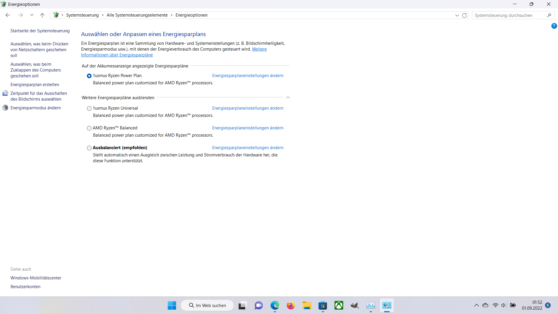

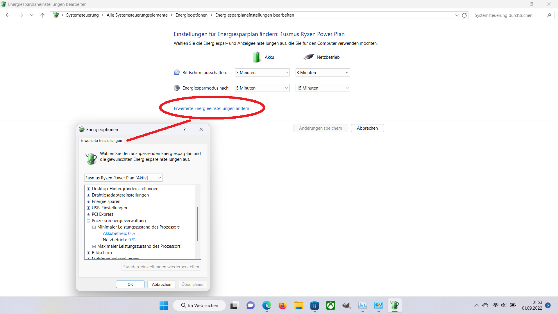

Habe ich in den Energieeinstellungen was falsch eingestellt?
Gehe bitte in der Systemsteuerung (kannst du über die Suche aufrufen) auf Energieoptionen und dann in den Energiesparplan:
Minimaler Leistungszustand kann ruhig auf 0%, manchmal sind es 100%, was ein Leerlauf der CPU fast verhindert.
Du kannst auch den max. Leistungszustand der CPU auf 80% setzen, da erreicht die CPU einen niedrigeren Takt, was der Wärme zu gute kommt. Aber, der geringer Takt kann bei einigen Aufgaben auch nerven.
Eine feinere Einstellung lässt AMD nicht über Windows Funktionen zu!
