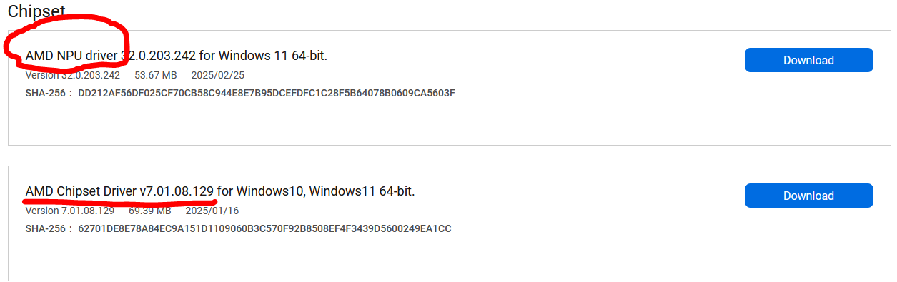

Der von Asus offiziel bereitgestellt Chipset Driver will nicht installieren:
AMD NPU driver 32.0.203.242 for Windows 11 64-bit.
Version 32.0.203.242
Ich habe den vorigen sauber deinstalliert und die Install.bat nach dem entpacken als Administrator geöffnet.
Nach 2 Sekunden schließt die CMD sofort wieder und nichts passiert.
Würde gerne den von Asus bereitgestellt Chipsatz Treiber installieren.
AMD hat eine andere Version "7.02.13.148" bei Asus gibt es eine modifizierte Version 32.0... passend zum Mainboard ?
Jemand eine Lösung ?
Das ist nicht der Chipsatz-Treiber. Der NPU-Treiber ist für die KI-Einheit, welche nur in den Ryzen 8xxx CPUs für AM5 integriert ist. Sofern Du eine Ryzen 7000 oder 9000 CPU hast, ist der Treiber für Dich nicht relevant.
Reaktionen: Perdakles
Hast du denn überhaupt eine NPU? Also nen 8000er Ryzen? Sonst kannst du den Treiber nicht installieren. Der Chipsatztreiber ist was anderes.
Reaktionen: Perdakles und Sinatra81
wie Nerevar schon gesagt hat sind das zwei unterschiedliche Treiber. Für den Chipsatz nimmt im Grunde immer den Treiber vom AMD oder Intel und nicht vom Mainboard Hersteller.
Reaktionen: Perdakles, Sinatra81 und DerMicha
ASUS hat gerne eine Silent-Installation, sprich du klickt auf die .bat Datei und es installiert dennoch, nur du sieht es nicht (weil kein Installationsfenster zu sehen ist )
Merke:
*.bat Datei = Silent
*.exe Datei = normale Installation :-)
