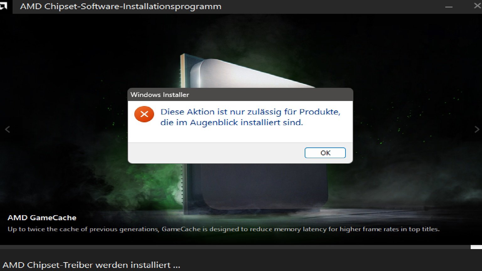

die neueste fehlermeldung nachdem ich eine ältere version versucht habe zu installieren und anschließend neugestartet hab nach dem der Installer hängen geblieben ist. AMD Ordner ist gelöscht aber komme nicht um diese Meldung
EDIT: Für alle, die mitlesen: Mit der Gratis-Version von Revo Uninstaller habe ich alle vorhandenen Ordner und Registry-Einträge löschen lassen und konnte dann die neueste Version direkt ohne Probleme installieren.
