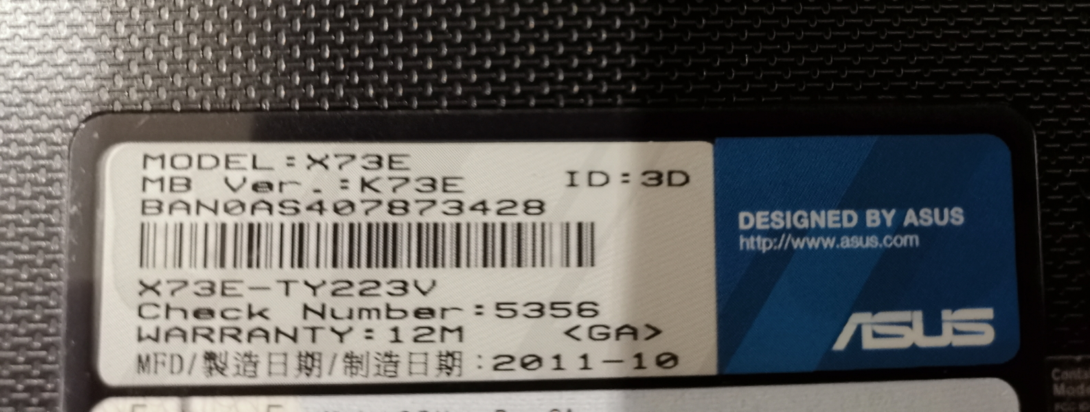

bei dem ASUS X73E - TY223V funktioniert die Tastatur nicht mehr. Das Touchpad hingegen funktioniert allerdings.

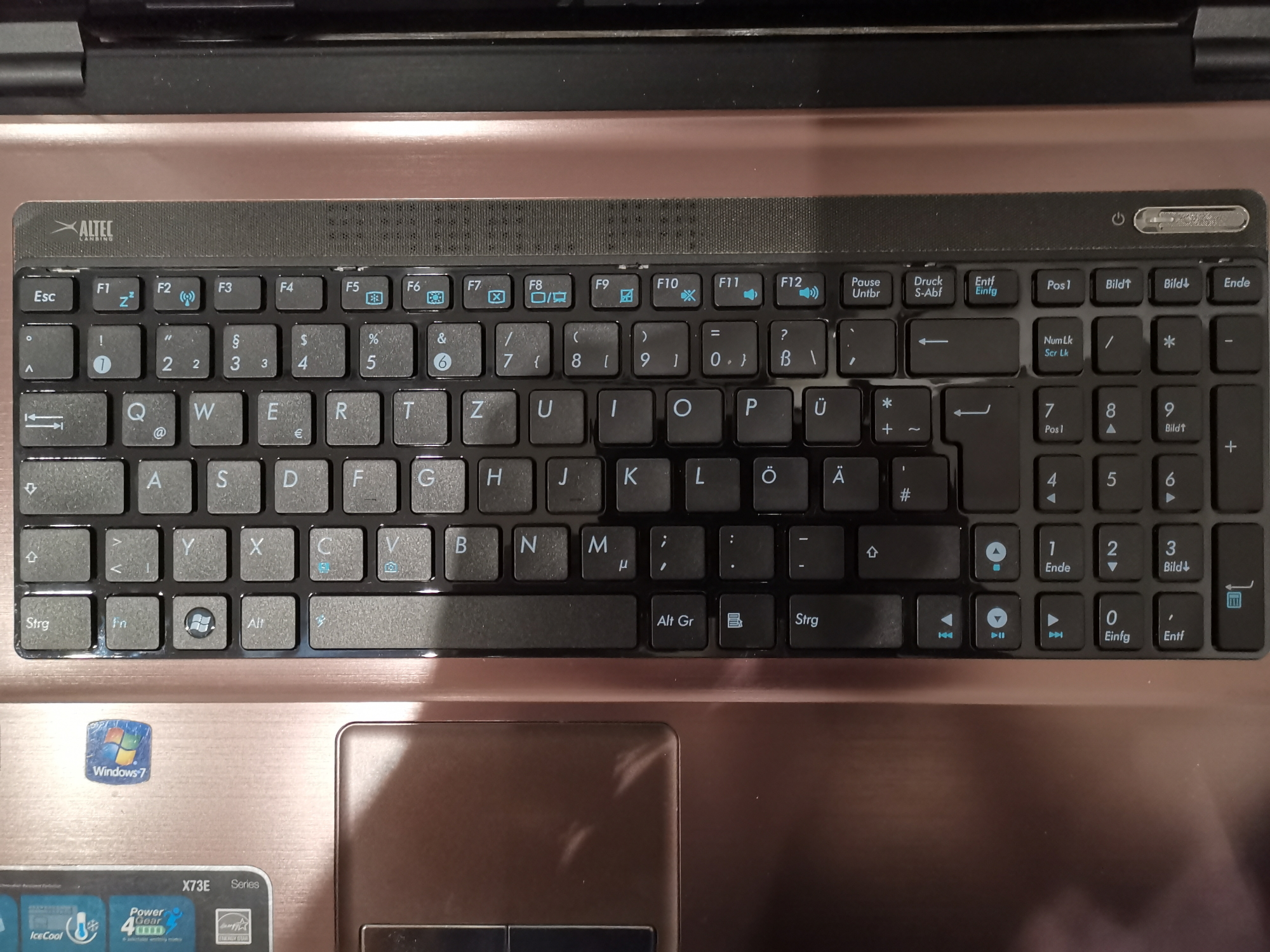

Es funktionieren alle Tasten nicht und wenn ich auf eine Taste klicke ertönt ein Piepton.
Eine externe Tastatur über USB angeschlossen funktioniert.

4. Tastaur demontiert und neue Tastatur montiert -> ohne Erfolg
