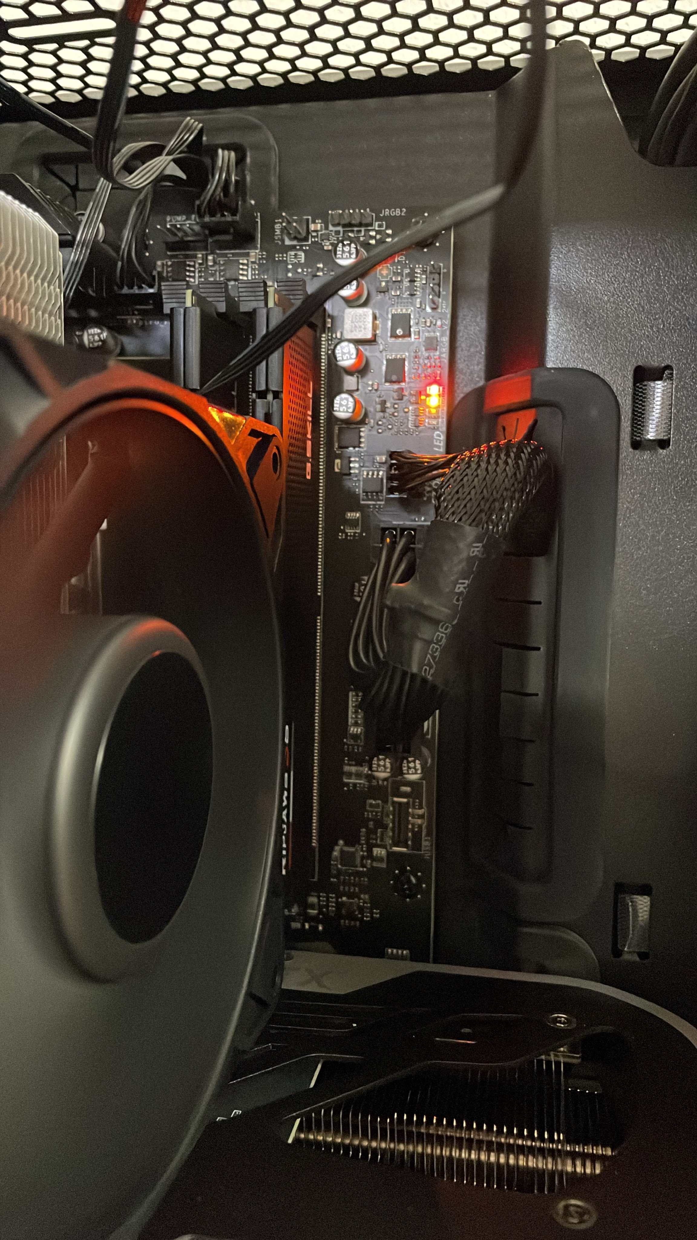

ich habe die Lüfter in meinem PC getauscht, weil ich von DC-Lüftern auf PWM-Lüfter umsteigen wollte (hinten und oben fans). Nachdem ich die Lüfter getauscht und den PC wieder angeschlossen habe, lief zunächst alles gut:
  • PC startet normal ins Windows
  • Bildschirm und alles sind okay
Doch dann trat folgendes Problem auf:
  • Tastatur funktioniert nicht: Ich konnte keine Eingaben machen.
  • Ausschalten/Neustart funktioniert nicht: Auch das Ausschalten über den Power-Button hat nicht funktioniert (länger halten).
    • Ich musste den Strom komplett abziehen, damit der PC sich ausschaltete.
Nachdem ich den PC wieder eingesteckt habe, geht der PC NICHT an, habe ihn wieder ausgesteckt und mich nervlich drauf vorbereiten müssen, nach einiger Zeit hab ich ihn wieder angesteckt, eingeschaltet, Lüfter drehen, aber jetzt leuchten ständig die LEDs für CPU und DRAM auf dem Mainboard, und sonst passiert nichts.
Ich habe bereits versucht:
  • RAM herumtauschen: Ich habe die RAM-Riegel in verschiedenen Slots getestet, nur einen, aber das Problem bleibt.
  • CMOS-Reset durchgeführt: Auch das habe ich gemacht, jedoch ohne Erfolg.
  • Alle Kabel überprüft und die Tastatur an anderen USB-Ports ausprobiert.
Es scheint, als würde der PC irgendwie nicht richtig starten oder die Tastatur nicht erkennen. Auch die CPU- und DRAM-LEDs leuchten weiterhin.
Hat jemand von euch ähnliche Erfahrungen gemacht oder Ideen, wie ich das Problem lösen kann? Ich würde mich über jede Hilfe freuen!
Ich nutze:
  • MSI MAG B650 Tomahawk WiFi
  • AMD Ryzen 9 7950X
  • 2x32 GB RAM (G.Skill Ripjaws 6000 CL30)
Danke im Voraus!
ich sitz hier mit 150er Puls und hoffe, dass warum auch immer etwas kaputt sein sollte nicht kaputt ist. Bitte hilft mir jemand. Ich schiebe da grad voll die Panik. Der PC war teuer, er ist mein 1. habe lange gespart und mich mit alter Hardware geplagt, und möchte nicht wieder Geld ausgeben.

Leider kein Unterschied, jetzt sind wirklich nur mehr die GPU Lüfter Aktiv (ist eine 4070 TI S).
Doch, jetzt, nur mehr DRAM, keine CPU-Lampe mehr, vlt ram training
UND ER STARTET, Wieso bin ich nicht selber drauf gekommen, aber wie finde ich jetzt heraus welcher Lüfter tot ist?
Ja, jetzt geht die Tastatur auch wieder, aber wieso hat er zuerst gebootet, und dann ging wirklich GAR nichts mehr

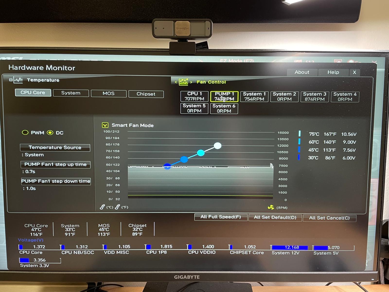

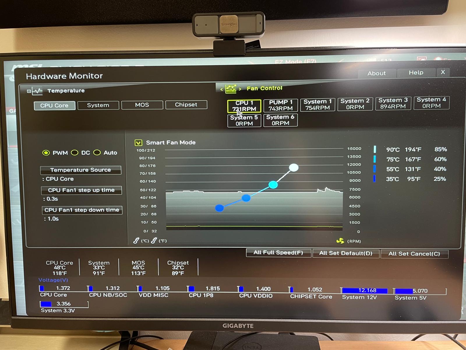

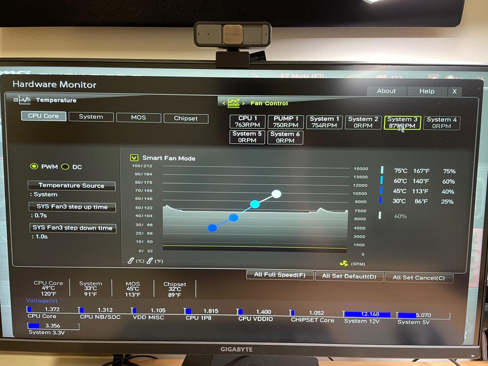

Hi,
so sieht das bei mir aus. CPU Lüfter und Gehäuselüfter.
Beste Grüße

Vielleicht ist aber ein Lüfteranschluss am MB defekt.
@MAYvonBlei ja es geht ja wieder und ich weiß nicht wieso, ich freu mich ja, aber wundere mich auch.
@spoon-man Dankeschön, is des irgendeine App? Oder ein BIOS? Ich stell norma alles im BIOS ein, will halt so wenig Software wie möglich laufen haben.
Das ist das BIOS meines MSI Boards. Ich bevorzuge auch, das dort einzustellen. Viel Erfolg und Spaß dabei.
Und immer dran denken: In der Ruhe liegt die Kraft! 😀
Reaktionen: Maximum_1616

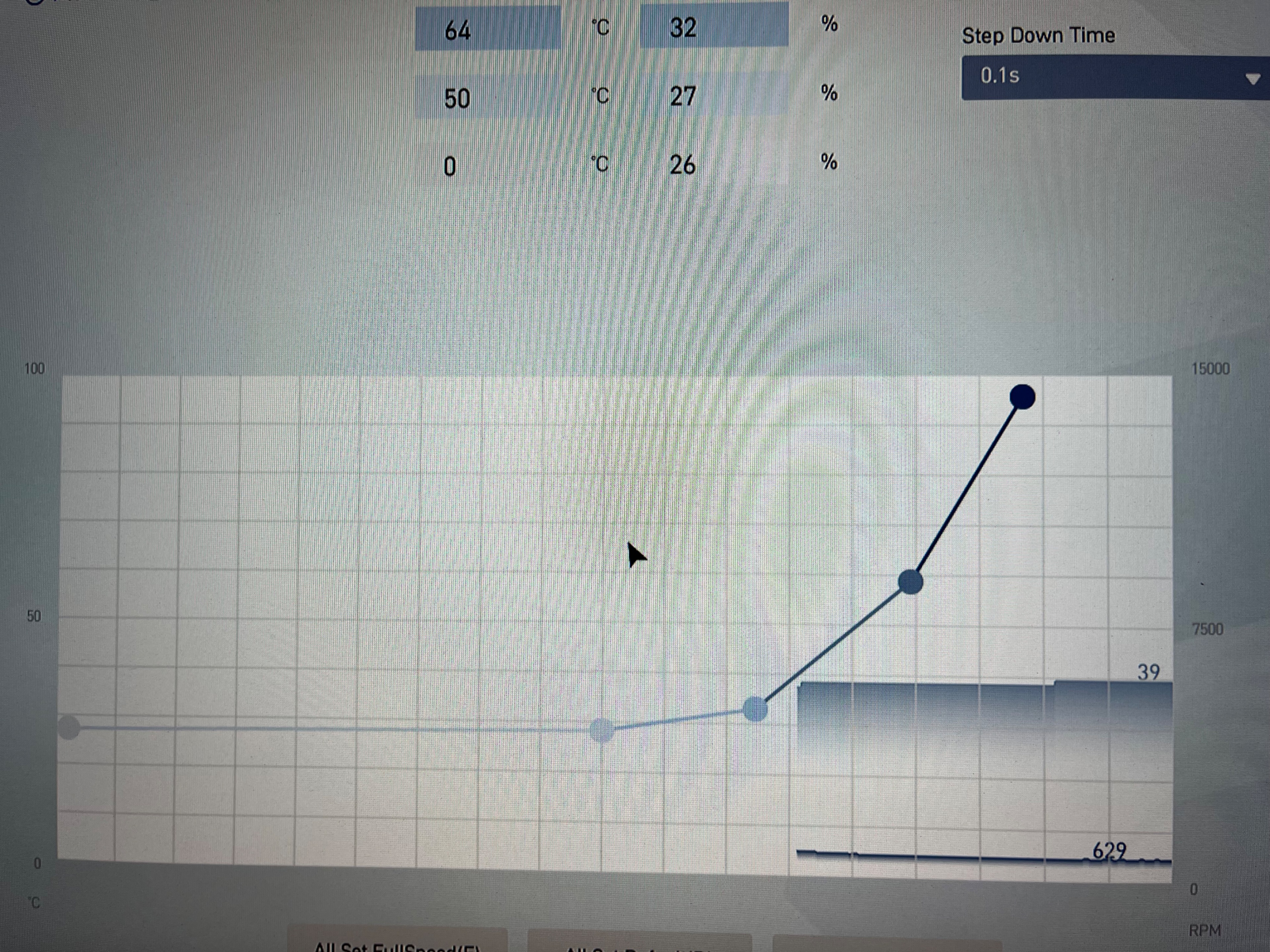

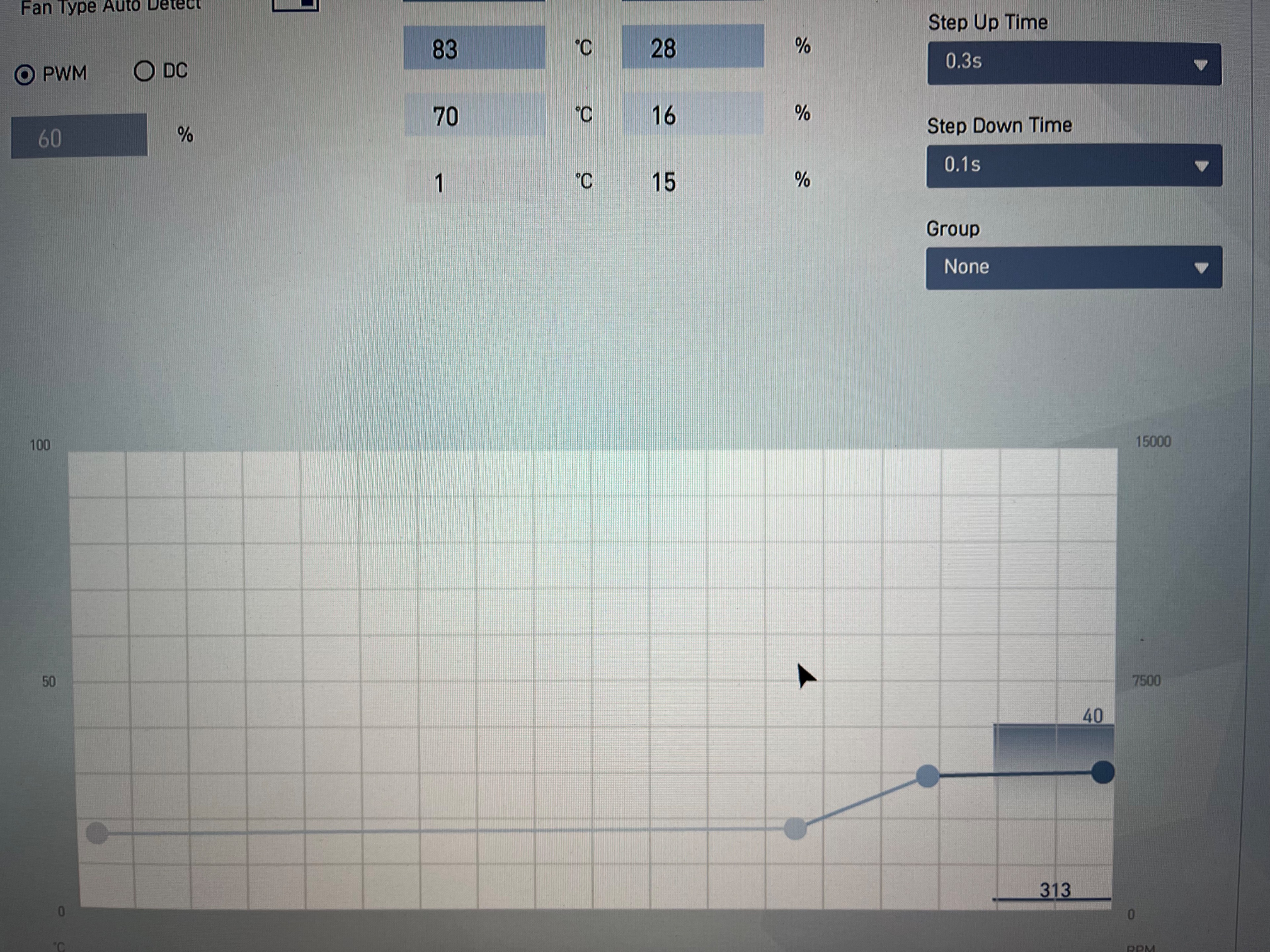

Ja das zb warn meine alten, aber mich nervts dass ich nur 4 Punkte habe. die DC sind jetzt nicht dabei, aber die sind eh uninteressant.

Du kannst sonst auch fancontrol in Windows nutzen. Das ist wirklich nicht schlecht. Aber auch so, sollte sich das im BIOS passend einstellen lassen. Musst du einfach ein wenig experimentieren.
