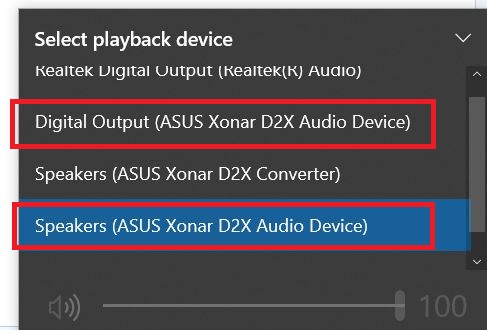

In Windows habe ich zwei Outputs, die Sound wiedergeben:
1) Speakers
2) Digital Output
Wenn ich "Speakers" auswähle ist der Pegel deutlich höher als wenn ich "Digital Output" wähle. Die "Digital Output" Option ist mir generell zu leise. Wenn ich diese einstelle, dann muss ich den Kopfhörer-Verstärker sehr weit aufdrehen, um normal Musik hören zu können.
Das wundert mich schon sehr, denn eigentlich wollte ich nur eine digitale Verbindung von der Soundkarte zum AMP/DAC des Audio-GD Compass herstellen, ohne dass das Signal von der Asus Soundkarte groß verändert wird. Eigentlich kann ich nur den Output "Speakers" verwenden wenn ich einen vernünftigen Pegel haben möchte, frage mich aber, ob das Signal hier von dem DAC der Soundkarte bearbeitet wird. Bisher dachte ich immer, dass der DAC einer Soundkarte über SPDIF out nie zum Zuge kommt. Bzw., dass kein DSP stattfindet. Liege ich hier falsch?

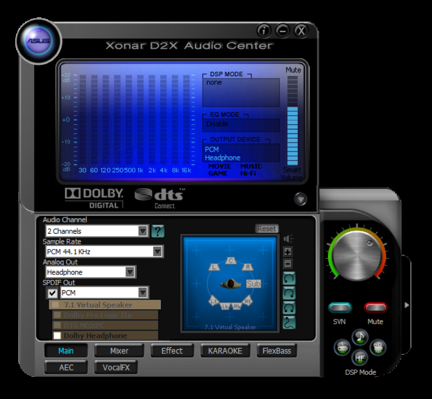

Im Xonar D2X Audio Center sind alle zusätzliche Effekte ausgeschaltet und eigentlich habe ich nur den digitalen SPDIF out aktiviert:
Habt ihr eine Vermutung worin der Unterschied zwischen "Speakers" und "Digital Output" liegt? Warum erhält man Pegelunterschiede zwischen den beiden Optionen?

Der Compass ist doch nur am digitalen Ausgang der Soundkarte verbunden. Alle analogen Ausgänge sind frei. Der Pegelunterschied ergibt sich nur wenn ich im Volume Mixer zwischen "Speakers" und "Digital Out" wechsle. In beiden Fällen kann es sich ja nur um ein digitales Signal handeln.

Wenn du zwischen speaker und digital out wechselst, werden doch unterschiedliche ausgabegeräte verwendet, nämlich einmal Lautsprecher und einmal Kopfhörer (unterstelle ich jetzt einfach mal), das ist doch ein Vergleich wie Äpfel mit Birnen.
Oder hast du die Lautsprecher sowohl mit dem PC als auch mit compass verbunden und nutzt den compass nur als preamp? Wenn dem so ist, greift wieder meine Erklärung aus #4, das Signal am Digital out muss erst durch den compass verstärkt werden, das am speaker out ist schon verstärkt, deshalb der Lautstärke Unterschied.
Oder hast du die Kopfhörer nur über den compass angeschlossen und nichts am analogen Ausgang der d2x und trotzdem ist dir Lautstärke höher wenn du auf speaker stellst?
Genau das ist der Fall. Die Beyerdynamic sind am Compass angeschlossen und dieser ist an der Asus Xonar D2X via Coax angeschlossen. Andere Geräte sind nicht angeschlossen. Ich wundere mich schon sehr, dass die Lautstärke zwischen den beiden Modi so stark abweicht.

Ich habe ebenfalls dieses Problem, allerdings ist es bei mir umgekehrt, "Digital" ist lauter als "Speaker". Bei mir sind Kopfhörer (direkt über Buchse an der Karte) und ein Verstärker (über optische Buchse) angeschlossen. Bei "Speaker" werden beide Geräte angesteuert, bei "Digital" nur der optische Ausgang.
Leider finde ich diese beiden Ausgabekanäle nirgends dokumentiert. Wie der Vorposter schon sagte: "Speaker" schließt ebenfalls die digitale Ausgabe ein.
