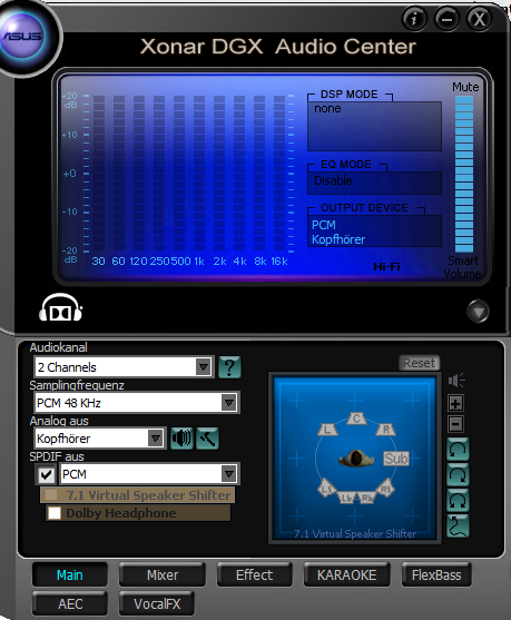

Wenn du deine Anlage über SPDIF (optisch) anschließen kannst, funktioniert auch der Kopfhörerverstärker. Nimm dann einfach die Einstellungen aus dem Screenshot.
