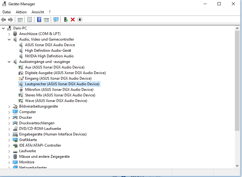

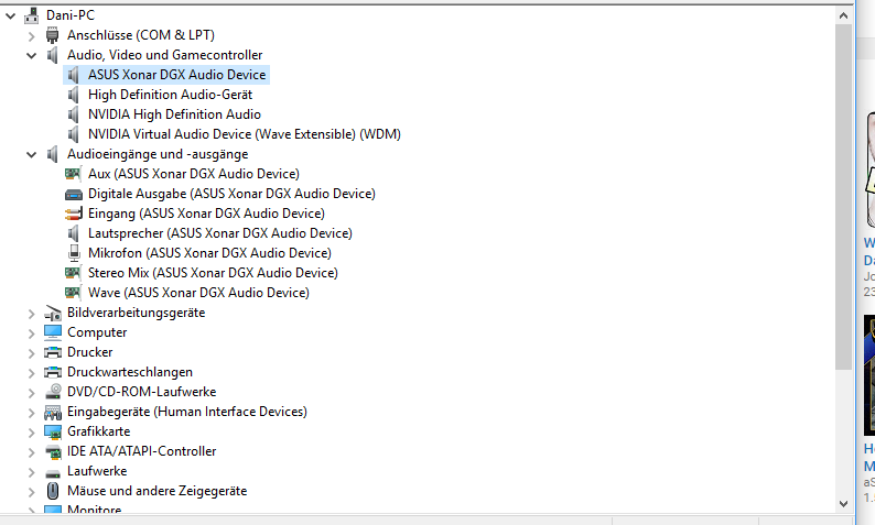

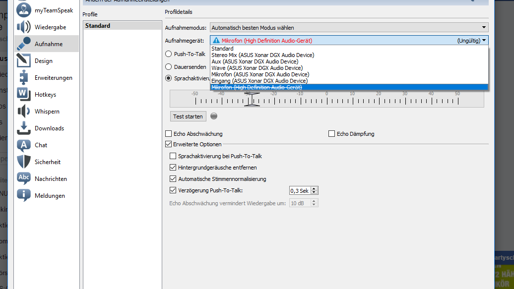

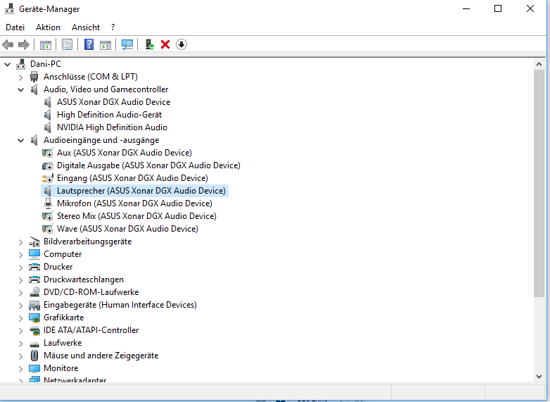

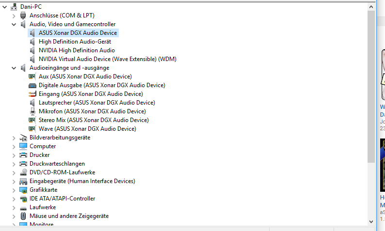

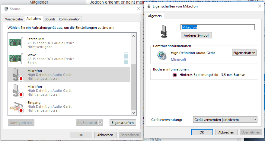

Guten Tag zusammen.
Ich habe leider ein Problem. Soebene habe ich meine ASUS XONAR DGX verbaut, und deren Treiber installiert. Der Sound funktioniert, jedoch leider mein Mikrofon nicht. Als Headset habe ich ein Hyper X Cloud.
Ich habe mal ein paar Bilder angehängt. Sonstige Treiber sind alle aktuell.
Leider weiß ich mir selbst nicht mehr zu helfen.
Vielen Dank für eure Hilfe. Melde mich sehr schnell wieder zurück.
Grüße!

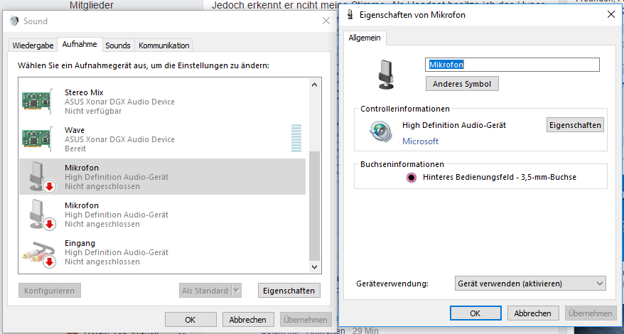

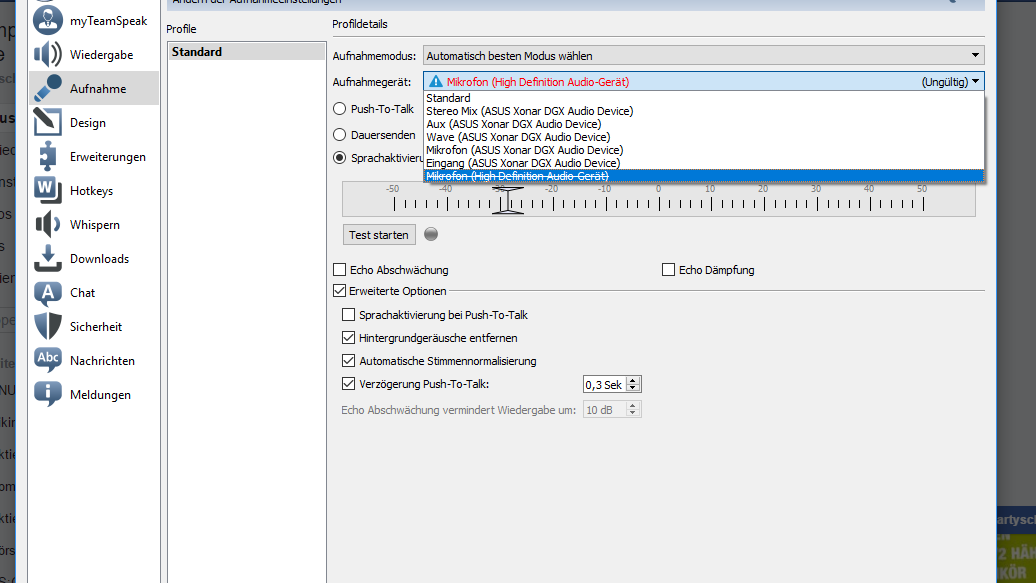

Da bist Du auch falsch. Das ist der Mikro Eingang Deines OnBoards Sounds. Die Liste ist scrollbar. Da muss auch der Mikro Eingang der DGX zu sehen sein.
Wenn das Headset an der DGX hängt, dann musst Du auch unter Windows und jedem Programm den Mikro Eingang der DGX auswählen.

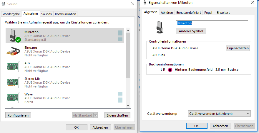

Habe eine neues Bild hinzugefügt. Habe ich auch gemerkt ^^.
Wenn ich das in Teamspeak 3 tue, erkennt er aber keinen Sound aus meinem Mikrofon. Er gibt nur das wieder was ich höre.
Mach mal den ganzen Zusatzkram aus (AUX, WAVE, STEREOMIX etc..).. Rechtsklick deaktivieren.. dann dürfte auch das Problem erledigt sein..
Pegel vom Mikro überprüfen, evtl. auch DB-Verstärkung zuschalten/hochregeln..
Schlägt der Pegel denn aus, wenn Du etwas ins Mikro sprichst? Der Pegel bei der Windows Einstellung.
Hat leider nciht geholfen. Problem besteht weiterhin.
Danke für eure Hilfe.
Nein, der Pegel schlägt nicht aus.

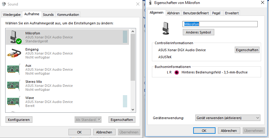

Na, dann erst einmal sicherstellen, dass das Mikro auch geht. Und es mal (wieder) in den OnBoard Sound einstecken. Und die Mikro Einstellungen im DGX Controll Center überprüfen.
Den Schalter am Headset für MikroMute hast du aber umgelegt? :O
Mikrofon funktioniert über den OnBoard Sound.

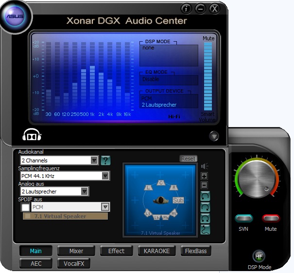

Im DGX Control Center finde ich keine solch eine Einstellung
Ja habe ich, gerade eben per Onboard probiert.

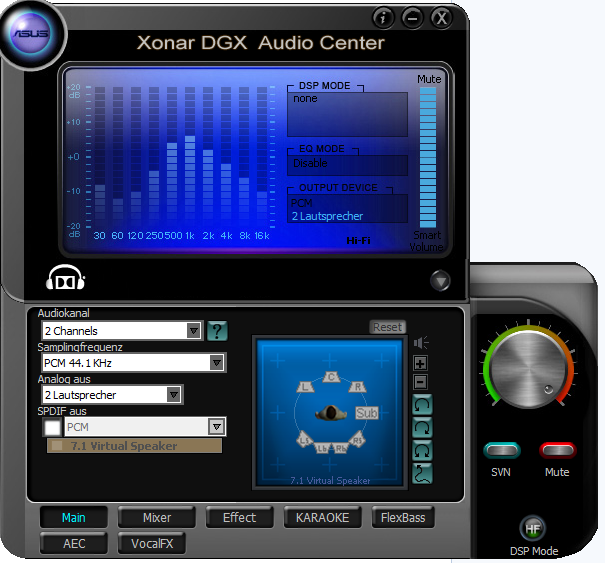

doch. im mixer unter aufnahme -> mikrofon ist neben dem mikrofon regler ein kleiner knopf. den drücken und umstellen. selbstverständlich meine ich im asus control center.
viel spaß
viel spaß
Tatsache. Du hattest recht. Unter dem von dir genannten Menü konnte ich den Eingang auswählen, welcher der falsche war.
Ich danke dir vielmals!
