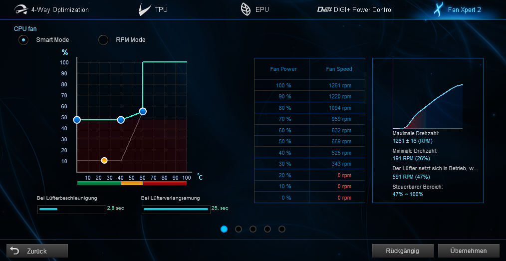

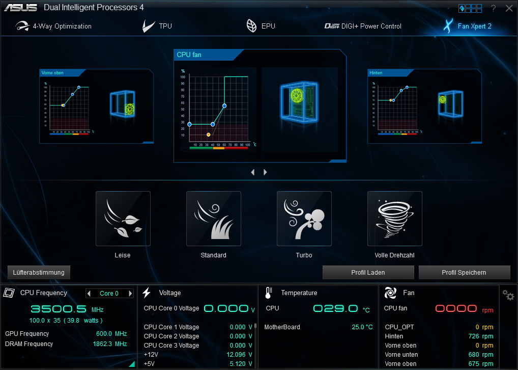

Ich habe vor kurzem ein ASUS Z87 Pro verbaut. Alle Lüfter sind mit 3-Pin am MB angeschlossen und lassen sich perfekt über FanXpert 2 regeln. Die Noctua D14 Lüfter sind über einen Y-Adapter als CPU-Fan angeschlossen. Auch deren Regelung funktioniet soweit ganz gut. Das Problem ist jedoch, dass beim Start des PCs irgendwie ein falsches (eigentlich unmögliches) Lüfterprofil geladen wird, obwohl ich das nicht abgespeichert habe. Das sieht man hier:

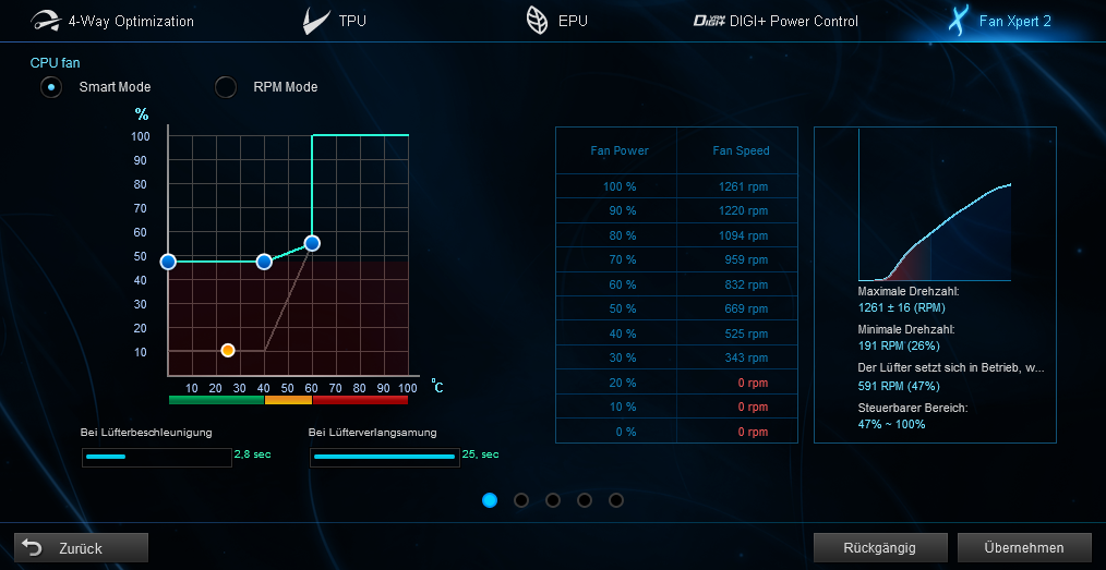

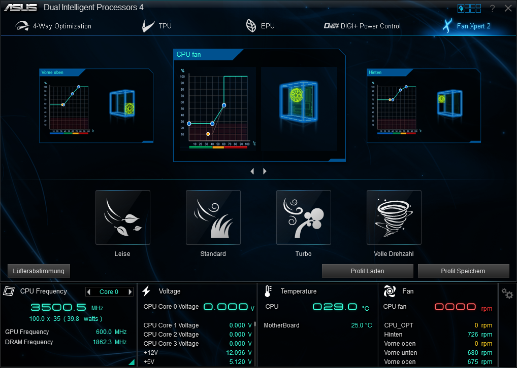

Die Lüfterkurve ist in der Übersicht weit im roten Bereich und unter der Minimaldrehzahl. Ausserdem ist der rote Bereich auch anders dargestellt. Öffne ich das entsprechende Profil, so sieht man, dass es eigentlich korrekt eingestellt ist, allerdings die aktuelle Lüfterkurve falsch ist (in grau dargestellt) :
Weiss hier jemand eine Lösung? Bin etwas ratlos - ist einfach mühsam, dass ich jedes Mal den CPU-Fan bzw. dessen Profil nochmals erneut "übernehmen" muss, dann funktionierts auch wieder tadellos.
