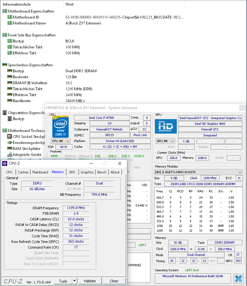

Der i7-4790K der hier im Einsatz ist, ist mit 16GB RAM DDR3-2400MHz @ 1,65V VDIMM unterwegs.
Ob ein RAM-Takt oberhalb der Spezifikation funktioniert, kommt wie schon so oft geschrieben auf das Zusammenspiel von Motherboard (Chipsatz, UEFI/ BIOS), CPU (Memory-Controller) und RAM an. Das kann funktionieren, muss es jedoch nicht. Da kann manchmal auch ein XMP nicht helfen/ funktionieren, wenn eine der 3 Komponenten nicht wirklich mit den anderen harmoniert.

Nein, sie werden via XMP mit 2400MHz betrieben, siehe
Und ich bemerke/ sehe den Unterschied ob ich den RAM mit 1600MHz RAM-Takt oder 2400MHz betreibe.

@OiOlli
Da die iGPU der CPU verwendet wird macht sich der schnelle(re) RAM hauptsächlich dort bemerkbar.
Ansonsten ist der Unterschied je nach Anwendung mit bis zu knapp 20% Vorteil bemerkbar.
@IICARUS
Das System läuft hier jetzt seit über 1 Jahr so in dieser Konfiguration täglich mit bis zu ca. 12-14h Einsatz problemlos.
