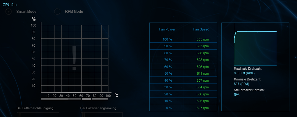

Also ich habe im Startpost falsch beschrieben:
Die Lüfter haben natürlich beide 3 pins, aber der Y-Adapter hat einen mit 2 und einen mit 3 logischerweise (er kann ja nicht beides weitergeben). Es hat nicht funktioniert, egal wie rum ich die Lüfter angeschlossen habe. Einen einzelnen habe ich nicht probiert, da ich beide benutzen will (und es, wie gesagt, etwas mühsam ist das ganze umzuklemmen).

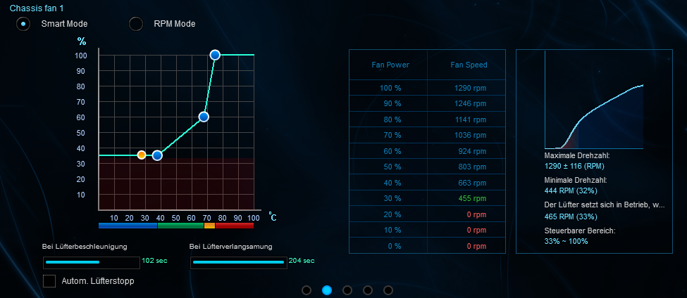

Ich habe den blauen für den 140mm und den schwarzen für den 120mm benutzt (in der Anleitung steht's umgekehrt). Diese dann an den Y-Adapter, den an den CPU Fan Stecker. Ausgelesen wird jetzt wohl die Drehzahl des 140mm Lüfters (800 rpm konstant). Das sieht dann so aus wie im Anhang. D.h. egal wie viel Spannung drauf ist, es wird immer die gleiche Drehzahl ausgelesen. Das sah ohne ULNA Adapter gleich aus, einfach mit 1200rpm.
Korrekt sähe es so aus wie in Anhang 2.
