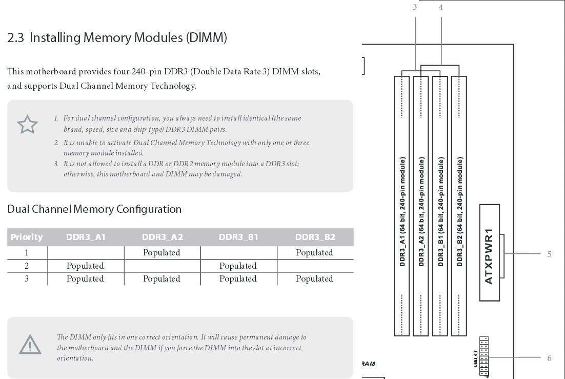

steht das nicht in der Anleitung welche Riegel priorität hat?
ich will mir ja nicht extra die ASUS Anleitung runterladen,
das sollte du dir schon selber, aber es wird nicht viel anders als bei Asrock sein.
AsRock Anleitung
Sagen wir mal einfachhalber du steckst die Riegel in Schwarz oder in Gold , dann hast du jeweils Dualchannel .
Ich weiß wie die zu stecken sind. Sobald ein Riegel in A1 oder A2 gesteckt wird geht nix.

RAM wie im Handbuch Seite 1-10 gezeigt in A2 und B2 stecken.
PC starten ins UEFI/ BIOS und mit 1333MHz RAM-Takt versuchen. Funktioniert dies einwandfrei und problemlos, 1600MHz aus-/ anwählen und testen. Wenn auch hier einwandfrei und problemlos danach mit 1866MHz und auch wieder testen ... nächste Stufe wäre 2133MHz.
Die jeweiligen RAM-Takte sollten entweder im SPD oder XMP des RAM hinterlegt sein.

Dimm A1 ist auch, wie der Name schon sagt, der 1. Slot, und wenn nur ein Riegel verwendet wird, sollte der auch dort hin.
Auch nicht,
hast du dir die PDF überhaupt mal angesehen?
