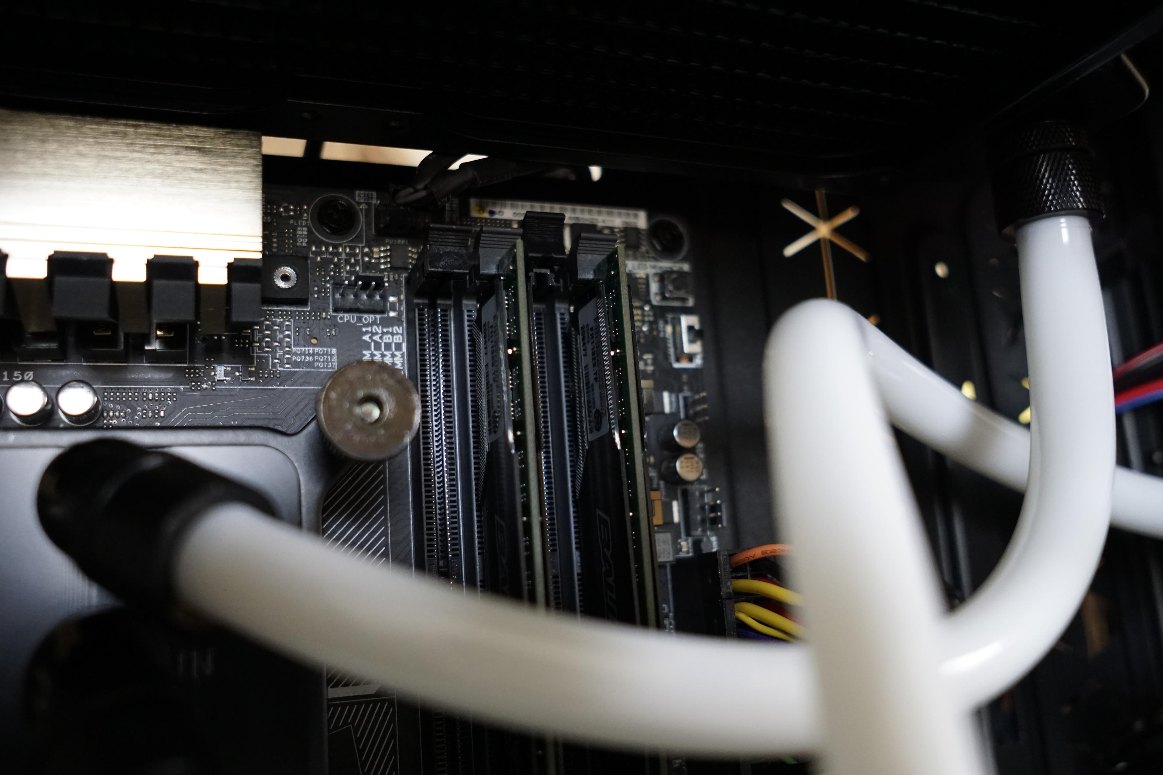

RAM-Module (zwei) sitzen in "A2 + B2" ? (zweite und vierte RAM-Bank vom CPU-Sockel gesehen )

Ja, die zwei RAM Module sind im Slot 2 und 4 verbaut. (von der CPU her gesehen)
Hab auch schon alles mit nur einem RAM Baustein versucht.

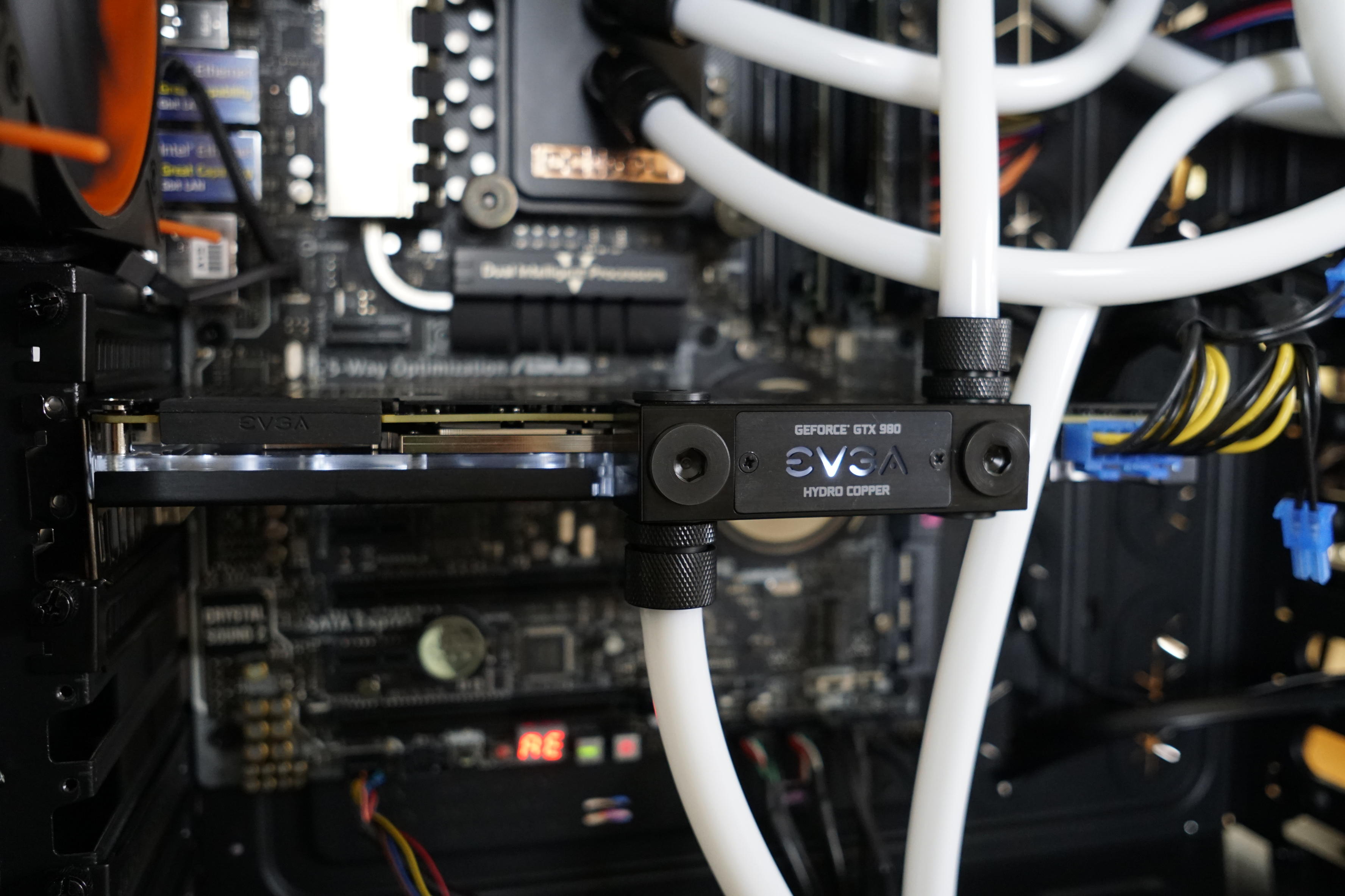

ONBOARD GPU (EVGA Karte aus dem Slot gezogen): Komme problemlos ins BIOS rein
EVGA Karte im Slot (dem obersten) bekommt der Monitor zwar ein Signal aber eben kein Bild. Es ist wie so ne leichte Hintergrundbeleuchtung vorhanden. Wenn ich den Rechner dann ausschalte kommt zB "HDMI - Kein Signal"

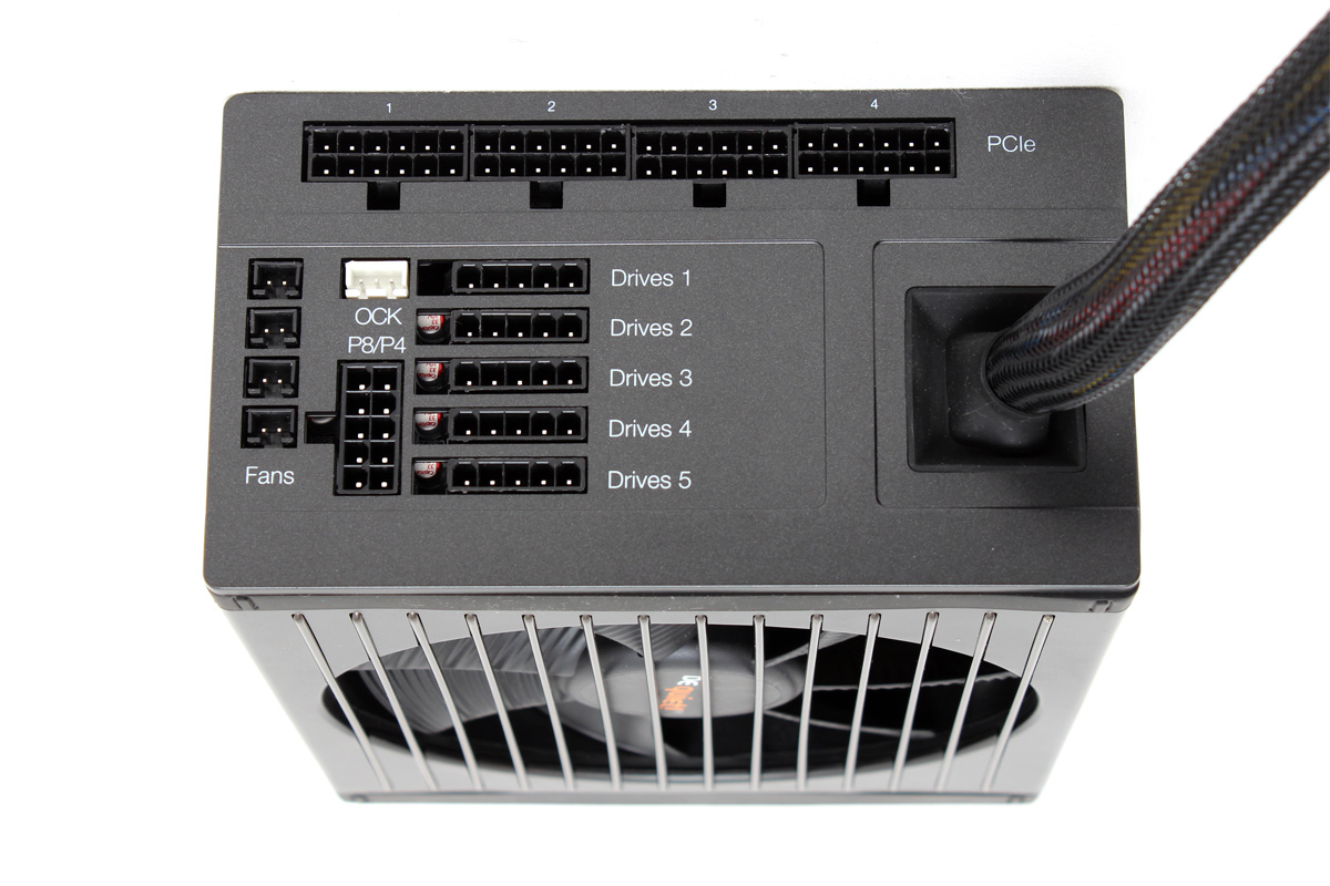

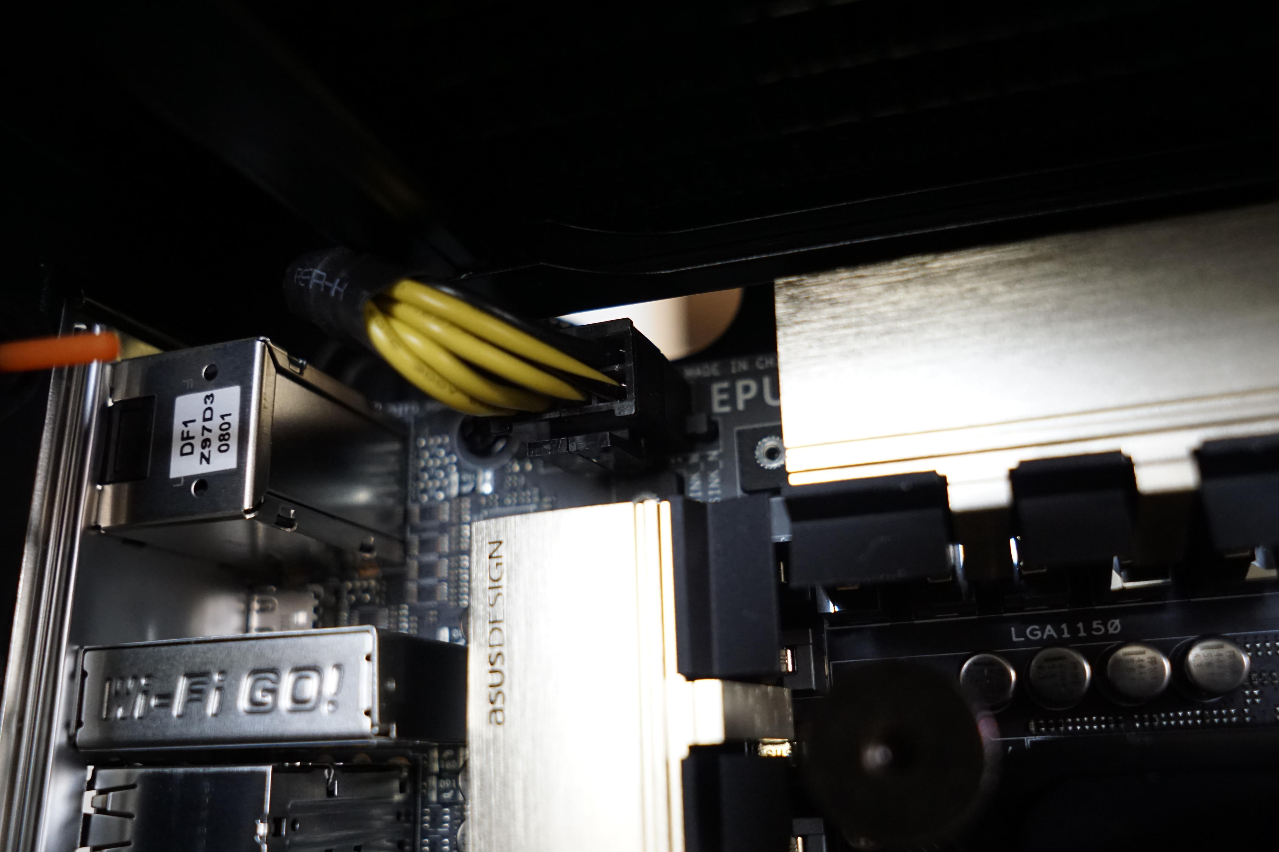

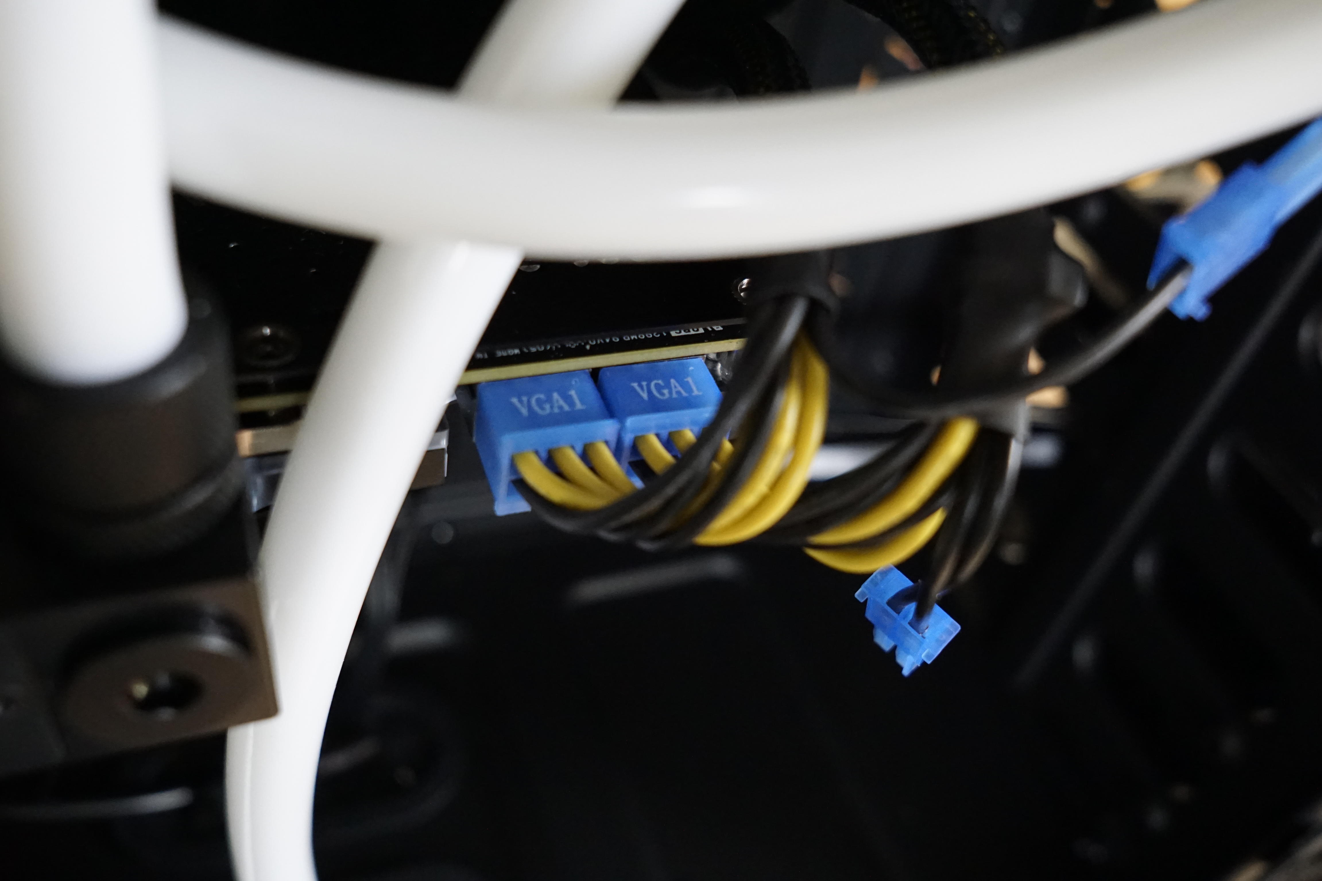

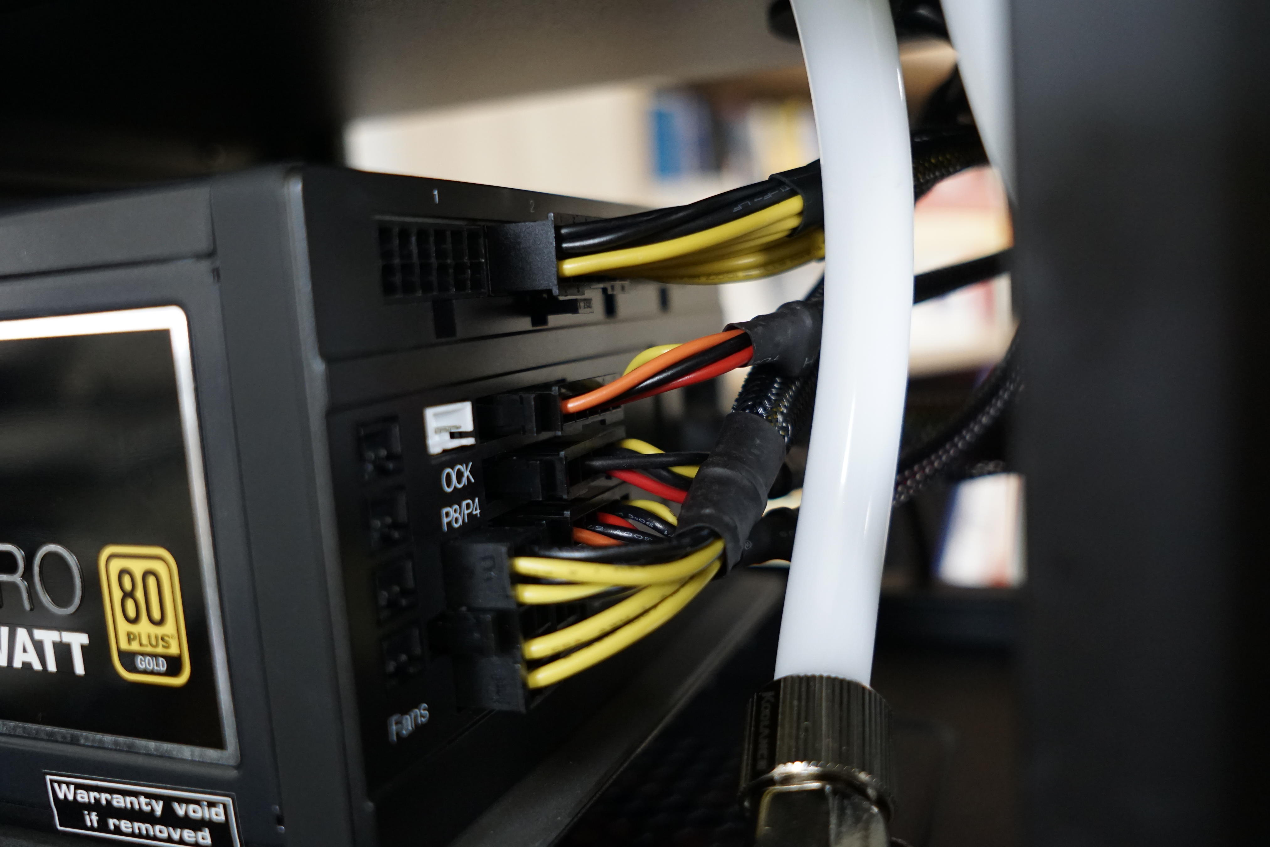

Sorry, aber WIE kann man am Netzteil die falschen Anschlüsse wählen??? Ist mir ein Rätsel! Erklärt es mir bitte.
Auf dem NT hab ich (siehe Bilder):
PCIe --> da steckt die EVGA dran
P8/P4 --> da steckt der obere 12V MB Anschluss
Drives 1-5 --> da stecken die zwei Wasserkühlungspumpen und Lüfter dran
Am GPU Kabelstrang, der in der EVGA steckt, steht sogar VGA1 (siehe Bilder)

Am NT = PCI-e_3 und PCI-e_4
An der Grafikkarte = +12V_3 und +12V_4 aufstecken -
VGA_1 und VGA_2 = 18A bzw. 20A
VGA_3 und VGA_4 = 25A
