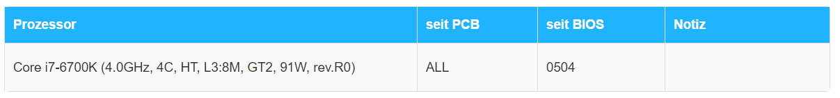

0504 ist Mindestvoraussetzung für den i7 6700k
Hello,
die Antwort ist leider falsch , 0504 ist nur ein BIOS Update , die CPU funkt seit PCB , dh. seit 1.04
Cu
Roo[sbua]
"seit PCB" ist die Revision. Oft gibt es mehrere Revisionen eines Mainboards. Und da funktioniert die CPU seit der ersten Revision (falls es schon mehrere geben sollte), aber erst seit BIOS 0504.
ein Kollege hat das Board auch mit 1.04 und demselben Prozessor er hat "nur" ein 2400er RAM
und er läuft :-D, es heisst ja auch ALL Revisions
und wir haben jetzt bei Ihm auf das 3004 Bios upgedated, demnach dürfte es mit dem auch nicht funktionieren , PC bootet aber korrekt
Cu
Root[sbua]
Naja, wenn du meinst. Die Infos bei Asus sind allerdings _EINDEUTIG_, i7 6700K wird ab BIOS 0504 unterstützt, BIOS 3007 ist viel aktueller, da schon Kaby Lake unterstützt wird. Wenn du ein kleineres BIOS als 0504 drauf hast, dann wird die Gurke nicht laufen.
Keine Ahnung warum du überhaupt hier fragst...
mit dem Bios hast du recht ... 3401 ist das latest ,ich dachte 3007 ist aus 2016!
Jedoch hat es eben mit Bios Version 1.04 auch gefunkt und die steht am Board
Und er hatte keine andere CPU! Einzig die Seriennummer ist höher als meine

Es steht AM Board? Also aufgedruckt? Dann ist es die Revision und nicht das BIOS.
hello,
danke für die Aufklärung , so oft schau ich auch nicht auf das MOBO, war fix der Annahme das ist die Bios Version , steht leider kein Rev daneben
aber es hat sich jetzt alles geklärt , PC bootet ... Er will einfach auch die Maus ???? fürs BIOS ??? , danach kam noch ein POST beep 1 lang 4x kurz >> CPUFan
CPU Fan , den wir nicht verwenden , da ich einen WAKÜ verwende , hörbar gemacht mit einem lautsprecher aus einem alten laptop ;-D
Trotzdem hat es nach dem Post nochmal eine reset benötigt um dann mit DEL ins Bios zukommen
Nach Update des Bios ist das auch erledigt !! Danke für deine Geduld!
