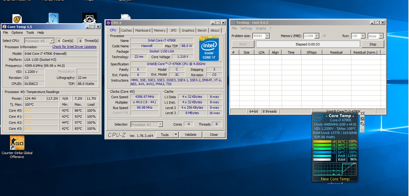

Schaffe ich auch:
Scythe Mugen 4 das ganze auf 1.2200V
Ich glaube das liegt einfach an LinX bzw. AVX, man beachte auch die TDP.
Auch das ASUS Bios hier machte hier eine menge Probleme.
Im Alltagsbetrieb z.B GTA V oder Videorendering bin ich im 70°C Bereich, was für einen Haswell OK ist.

Setze die Spannung mal auf 1.2200v
Wie ich sehe ist deine bei 1.35v was für einen i7-4790k viel zu hoch ist.
Sollte es immer noch keine merkbare Verbesserung geben, würde ich auch die Garantie in Anspruch nehmen.
Du bist nicht der einzige mit den Problem, in der Vergangenheit haben schon viele ihren 4770k/4790k eingeschickt, da bestimmte Chargen Extrem schlechte Temperaturen aufwiesen.
