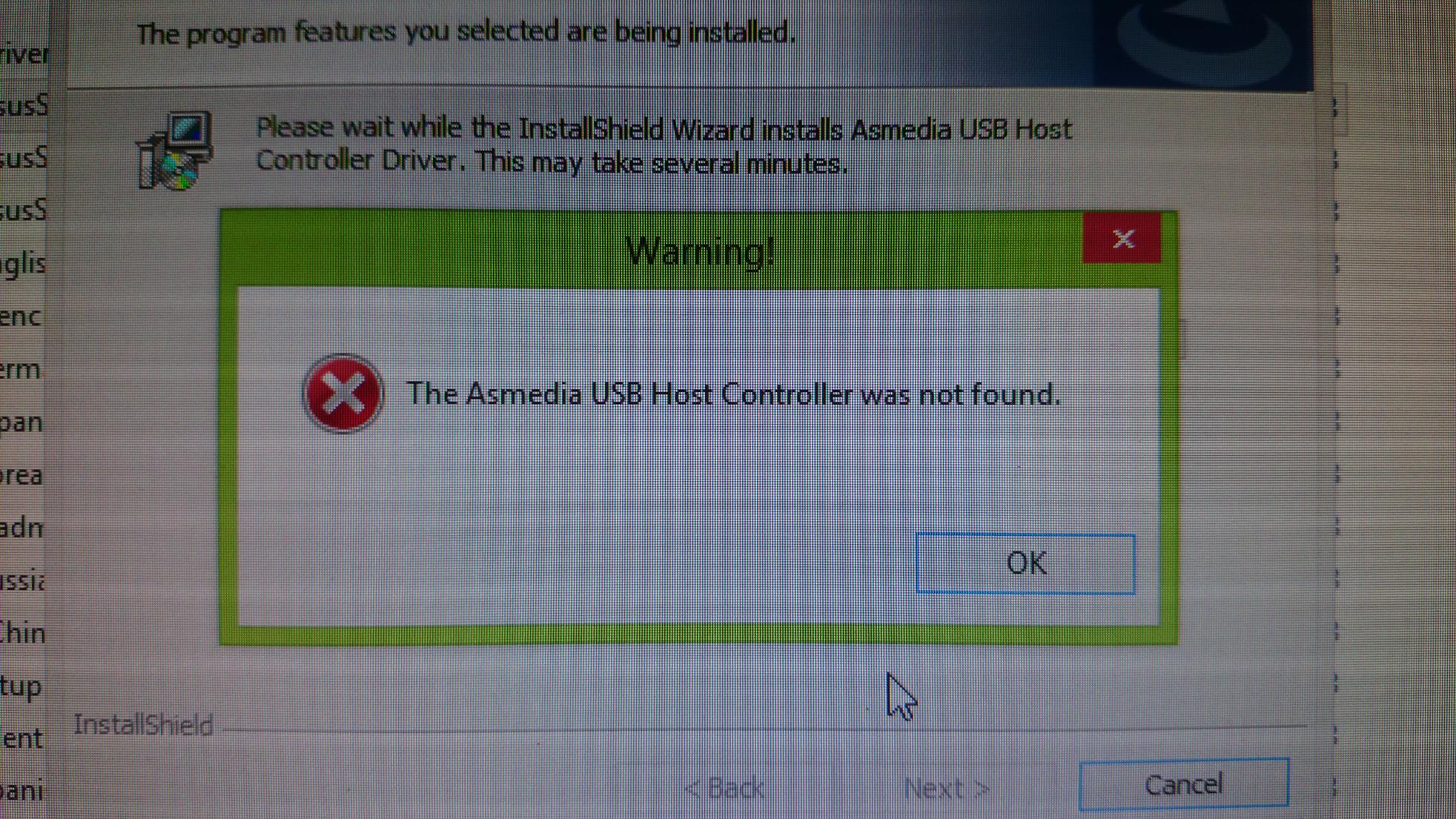

dann habe ich Windows 7 neu aufgesetzt. und der Asmedia Treiber (egal welche Version) lässt sich überhaupt nicht mehr installieren. Es kommt die Fehlermeldung:
"The Asmedia USB Host Controller was not found."
....und die Installation bricht ab.
Jetzt habe ich mir vom Nachbarn zum testen Win8 besorgt leider mit dem selben Ergebnis.
Bios Versionen getestet.
Kann so nen USB Host Controller auch kaputt sein? Die angeschlossene Festplatte hört man laufen, auch die LED ist an...aber weiter nichts
Ich bin jetzt völlig Ratlos vielleicht hat ja noch einer ne Idee?!
