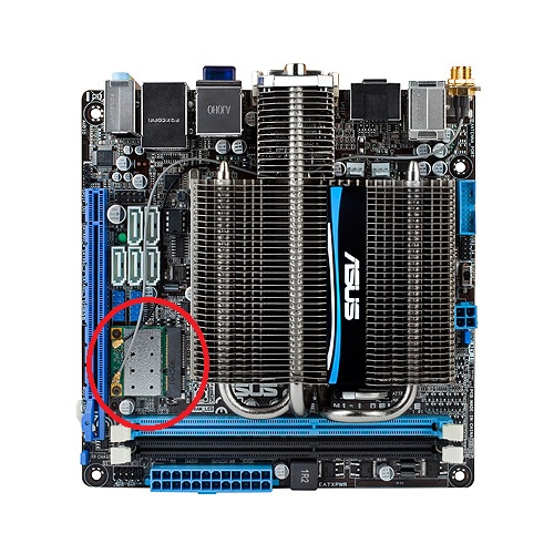

Zu 1. Ich weiß nicht, ob das Modul auf dem großen MB Platz findet. So einen Steckplatz hat es nämlich nicht. (siehe Anhang)

Ne neue WLAN Karte kann man auch günstig nachrüsten, die findet man in jedem Laptop. Das sind sogenannte WLAN PCIe Half Mini Cards.
http://www.ebay.de/itm/Minicard-802...ook_Porterweiterungskarte&hash=item2c5d5b0b3e
& die WLAN Antenne müsste sehr wohl da an den Anschluss passen. Alte Antenne abschrauben, das Dient nur als Verlängerung sozusagen.
Da kann man die beiden Anschlüsse sehr gut sehen.

Da liegt wohl ein Missverständnis vor.
Ich meinte nicht, dass die Antennen dran passen, sondern die "WLAN-Karte" auf meinem MB im Hauptrechner.
