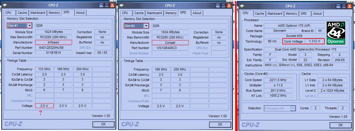

Mh... jetzt wird's merkwürdig: CPU-Z meint, dass die Spannung bei 1.300V liegt. Also genau nach meinen Einstellungen. Also kann die Überhitzung wohl nicht von der CPU kommen, oder?
Ich habe mir mal die Eigenschaften vom RAM angeschaut. Sieht so aus, als seien die 2x 1024 MB RAM von jeweils anderen Firmen (Infineon und Corsair). Ist sowas schlimm? In Slot 1 steckt noch der alte Arbeitsspeicher von 2005 und in Slot 3 der neue von 2008. Stimmt die Spannung? Oder hat die sich, ähnlich wie bei der CPU, hochgestellt?

Eine Mischung aus zwei verschiedenen RAM-Herstellern birgt oftmals Probleme in sich -
da die DDR-I-RAMs aber zu teuer sind, versuchs mit dieser Einstellung - die Cosair RAMs
benötigen meist eine höhere Volt-Einstellung - daher einen Mittelwert von 2,6-2,7V nehmen
versuchsweise - 2,6V sollte als Mittelwert für beide RAMs die richtige Einstellung sein - der Infenion braucht nur 2,5V - der Cosair bis 2,8V - steht glaube ich auch auf dem Aufkleber drauf oder bei Cosair nachschauen -
Die CPU braucht 1,35V - wenn vom MB her dieser Wert nicht nicht erhöht wird, stell im BIOS auf 1,35V ein - oder nochmals mit "auto" versuchen -
